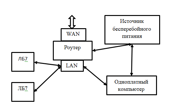

Подобные одноплатные компьютеры, с установленными пакетами lkdsserver и lkds-client, можно использовать для повышения надёжности работы ДК «Обь».
Например, несколько ЛБ7 (или один ЛБ7) здания можно описать в списке ЛБ и в организации LKDSServer одноплатного компьютера. Сами ЛБ могут и не выходить во внешнюю сеть, они доступны для центрального диспетчерского пункта (ЦДП) через LKDSServer одноплатного компьютера ( https://forum.lkds.ru/index.php?s=&show...st&p=31431)
В случае неработоспособности ЦДП можно внутри здания использовать локальный диспетчерский пункт (ЛДП), т.е. LPult одноплатного компьютера.
Даже без использования LPult ЛДР, данная конфигурация обеспечивает сохранение событий в БД и возможности перенаправления вызова на обычный телефон, если вызов не был обработан в ЦДП или ЛДП.
