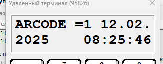

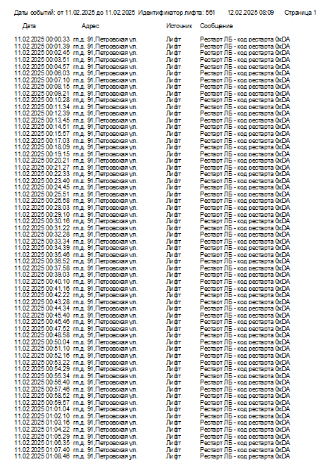

Увидел вот такое в журнале и уже оказывается давно. При этом никаких жалоб на диагностику или работу ЛБ нет. На втором таком же лифте рядом нет подобной проблемы.
Что означает этот код?
Вложение IPB #3167
Вложение IPB #3168
Поиск по форуму -> 0xDA
Ограничение состояния CONNECTING более 65 сек - рестарт модуля WiFi с кодом RST_ESP_CONCG_LONG= 0xDA
Реального рестарта ЛБ по этому коду нет Это сообщение (предупреждение) что wifi модуль ЛБ слишком долго находится в состоянии Connecting (попытки подключения к WiFi сети). Возможно указаны некорректные данные подключения по WiFi. Проверьте настройки WiFi в ЛБ.
Остается непонятно почему второй такой же блок с теми же параметрами сети и тем же ключом пишет NO_AP_FOUND и ни каких рестартов соответственно не кидает, а этот висит с CONNECTING и рестартами и не переходит в NO_AP_FOUND. Параметры сети, как я понял, остались от монтажников т.к. блоки работают через эзернет.
Может быть внутренняя сеть на это влияет? Она активирована и стоит шестизначный пароль, который на втором блоке не удается активировать.
С этим эффектом как раз полезно будет разобраться. Сообщите в техподдержку ID и Ключ обоих ЛБ.
Отправил на techno@lkds.ru
Подключился. Для приведения к единому состоянию, установил для внутреннего WiFi обоих ЛБ 8 символьный пароль. Эффект длительного состояния CONNECTING при отсутствии WiFI сети не проявляется. (Вне зависимости от состояния вкл/откл внутреннего WiFi). Наблюдаем.
Эффект длительного состояния CONNECTING на данных ЛБ в течении времени наблюдения не проявлялся. ЛБ снимаю с контроля.
