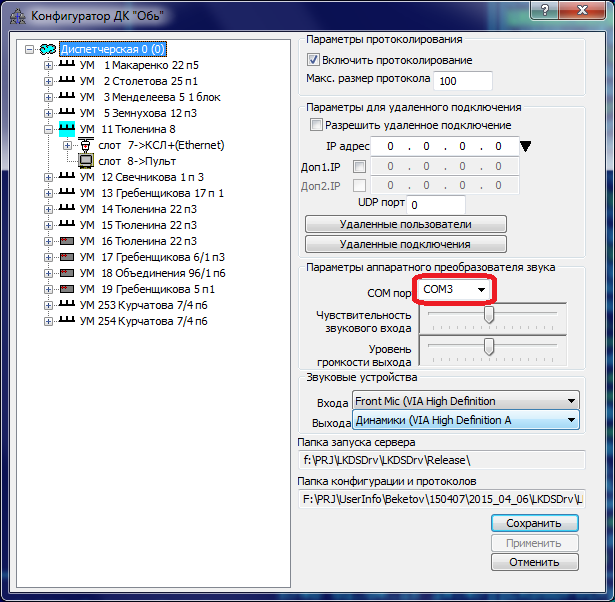

Т.к. на сервере у вас используется ММИ, то необходим еще один голосовой конвертер (перешитый КСЛ) на сервере.
Звук от SPult приходит в оцифрованном виде через LKDSDisp в LKDSDrv. Далее нужно этот оцифрованный звук превратить в аналоговый и подать на ММИ, что бы КСЛы и КСЛШ могли его использовать.
Преобразование звука в аналоговый вид производится аппаратным конвертером, который через COM порт (или переходник USB – COM) подключается к компьютеру, а разъемом «КЛШ/КСЛ» в разъем «Трубка» КСЛа.
COM порт указывается в панели:
Если используется перешитый КСЛ, то КСЛ-конвертер нужно подключить кабелем 25<->25 к любому свободному разъему ММИ, кабелем 15<->9 от моноблока разъемом 15 в «модем» КСЛа, разъемом 9 к COM порту компьютера (или к переходнику COM-USB)
