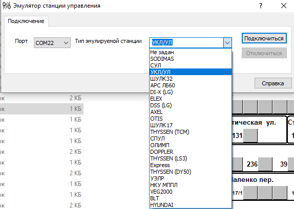

Почему то в инструкции есть проверка интерфейсной платы KONE а в эмуляторе нет. Или надо выбирать что то другое?
Планируется ли расширение списка эмулятора систем упарвления?
Как провериnь порт ЛБ6-S9?
