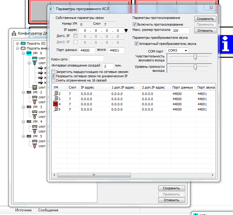

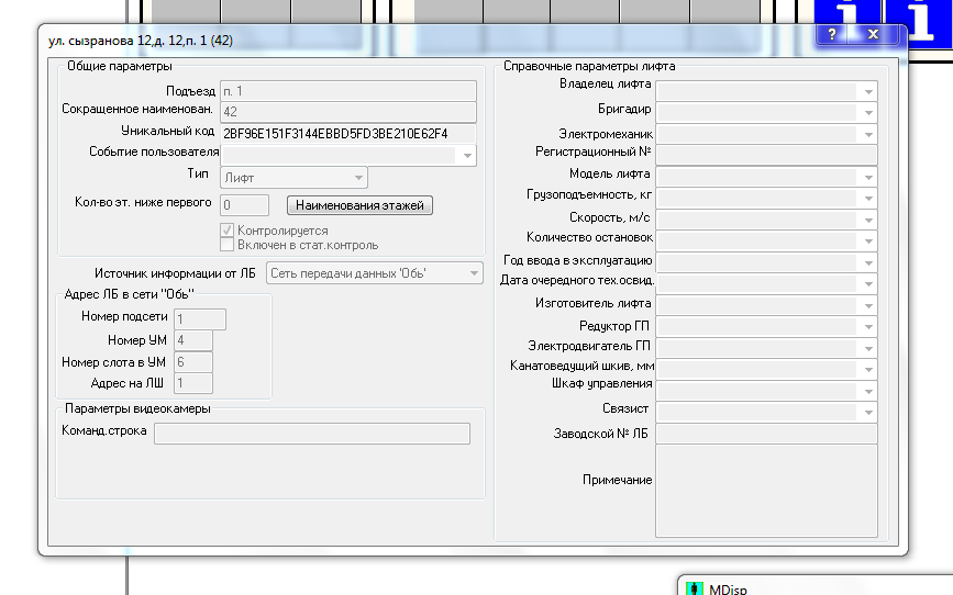

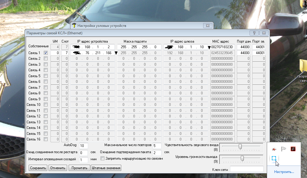

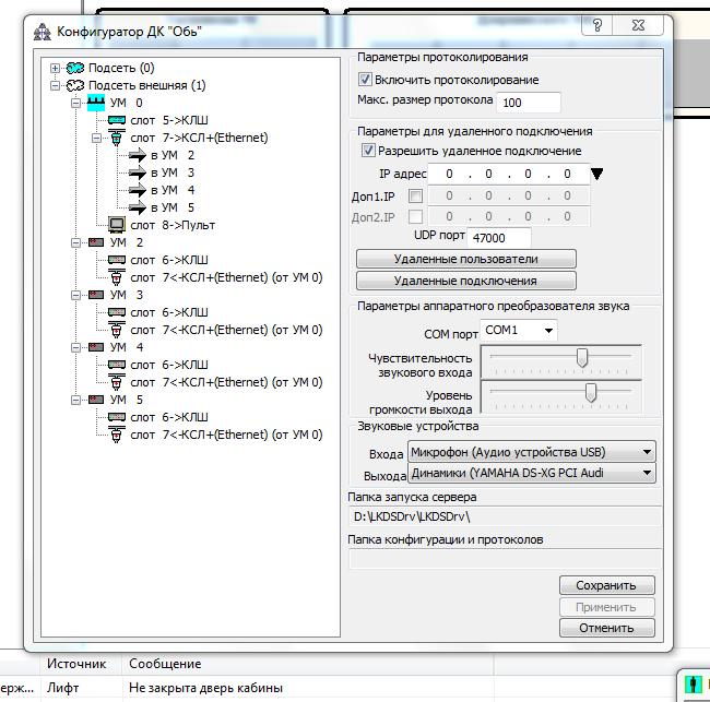

Здравствуйте. Подскажите пожалуйста. Меня попросили сделать эконом вариант связи. Станция УЛ с ПУ-1. Просили только голосовую, я им сделал на "пианино". Только использовал Блоки для УЛ, а не релейные (что завалялось). Теперь попросили тоже но через диспетчерскую. Поставил роутер, моноблок. Вроде настроил но диспетчерская не видит его - моноблок. Есть ли подводные камни. _________16_05_2016_141734.png _________16_05_2016_151811.png_________16_05_2016_151910.png_________16_05_2016_151940.png

Возникли такие вопросы по скринам:
1. внутренний IP роутера 192.168.1.10 (проверить, обычно ставят 192.168.1.1)?
2. На роутере настроен проброс портов (port forwarding) для 44000-44001?
3. Как настроен интернет в диспетчерской, статика сразу воткнута в сетевую карту компьютера? Тогда попробовать отключить фаерволл или настроить в нем правила для портов 44000-44001. Если в диспетчерсокй роутер, то анлогично как на объекте-проброс портов на IP компьютера.
Остальное, судя по скринам, выглядит разумным.

Имхо первое что надо сделать,пингануться с роутера в сторону диспетчерской.
Если пинг есть, смотреть пробросы портов.
Пинга нет. Провайдер вкурсе. Пошел на другой дом там тоже пинга нет но связь работает
то что нет пинга на диспетчерскую возможно объясняется использованием там роутера с запретом на пинг. я прав?
