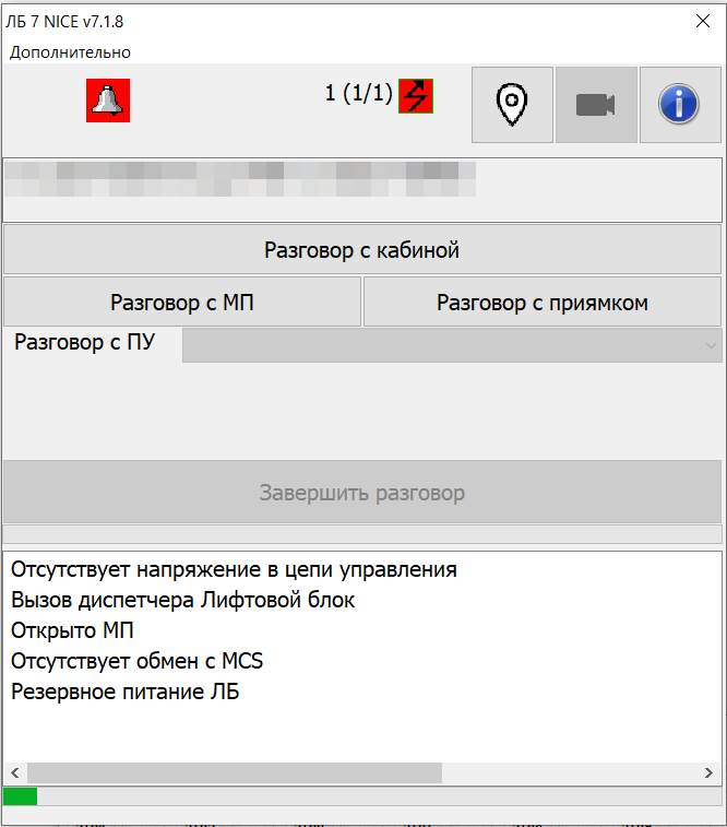

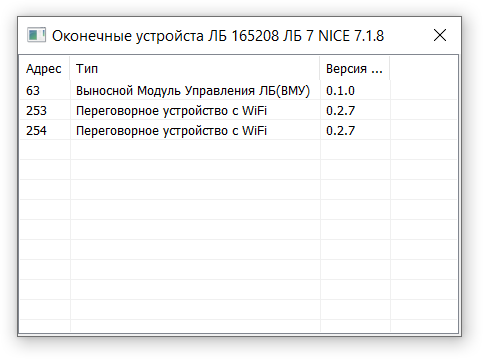

Попало ко мне в руки сие чудо и возник ряд вопросов:
1. Wi-Fi в данном девайсе какую роль выполняет? Собираю can-шину на столе, подключаю сам ЛБ, ВМУ, ПУ кабины и ПУ приямка. Конфигурирую блок, на всех устройствах загорается индикатор Wi-Fi. Отключаю шину can. Оба ПУ остаются на связи, ВМУ отваливается.

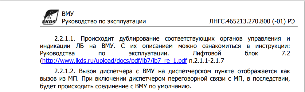

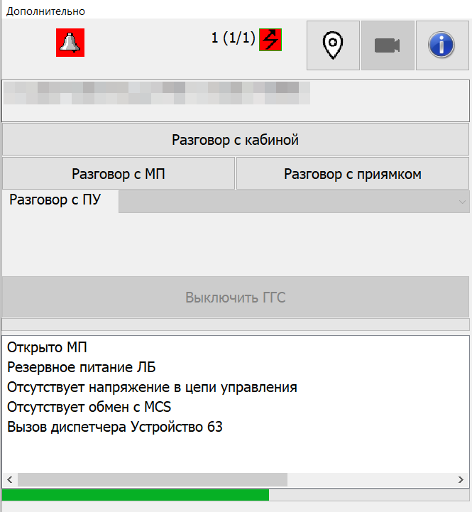

2. В мануэле сказано
, по факту же пишет слегка пугающее бабушек-диспетчеров сообщение

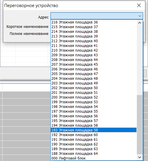

4. В описании переговорных устройств, в разделе "имеющиеся устройства" девайс отображается
, но добавить его невозможно

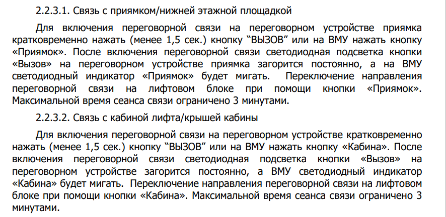

6. Ошибки в документации
Переключение направления переговорной связи осуществляется всё-таки нажатием кнопки «Приямок» не на лифтовом блоке, а на ВМУ. Нажатие кнопки «Приямок» на лифтовом блоке приведёт к тому, что связь станет трехсторонней и для отключения внутренней переговорной связи кнопку «Сброс» необходимо
нажать и на ВМУ, и на ЛБ.
