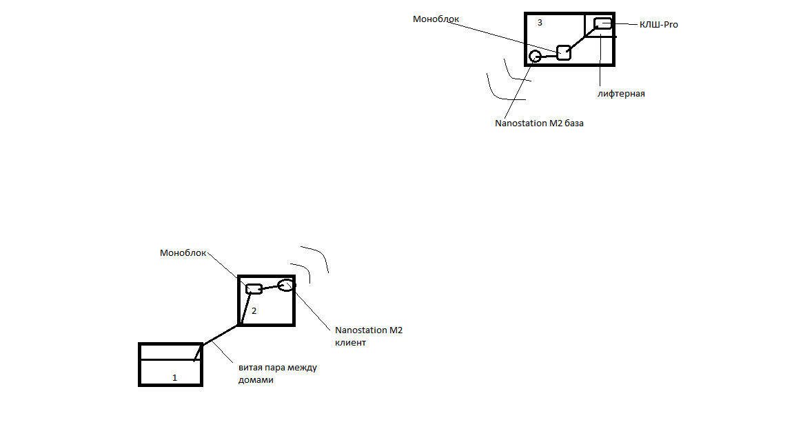

Приветствую. Вкратце, три дома, 2 стоят рядом, установлены лифтовые блоки, дома соединены витой парой, третий дом стоит на значительном удалении, будет ли работать такая схема: на одном из двух домов ставим моноблок, на крыше ставим антенну клиентскую NanoStation M2, соответственно настраиваем сетку, на третьем доме ставим антенну нанку в качестве базы, к ней подключаем моноблок, на который в свою очередь сведены лифтовые блоки третьего дома, локальной шиной соединяем этот моноблок с КЛШ-Pro, стоящий в этом доме в лифтерной. Будет ли связь двух домов с третьим домом, с выводом информации на клш и голосовой связью, я думаю работать будет, шеф говорит не будет.
