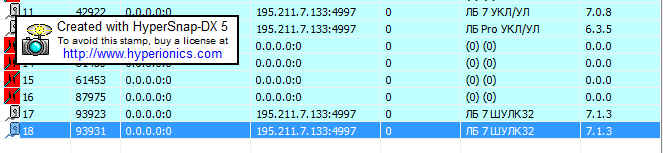

Ну так разберитесь в чем проблема и почему оконечное оборудование не видится блоком. Если его нет в списке то и ГГС соответственно не будет.
И обновите ПО LKDSDisp
Установил апрельское этого года ПО. Ничего не поменялось.
Оконечное оборудование не видно, где видно (ЛБ с версией софта - 7.0.8) - нет СДэксплорера.
Есть идеи? Подключение - по КАН-шине, согласно документации.
Добрался, через большую задницу. Зато теперь знаю как.

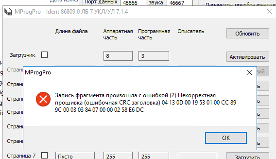

Пока хочу залить в ЛБ7 файл РИН с минусовым этажем, а выскакивет вот такое сообщение.
На втором блоке тоже самое. Замена прошивки блока на скачанную с сайта 7.1.4 не помогла (была тоже 7.1.4 но с меньшим размером). Файл рин беру из папки \WRIN\MRIN\bin\Projects\Proect_1L свежескачанной MRIN
P.S. Активация заводской 7.1.2 тр помогла-файл залился.
Потом вернул родную-7.1.4 ул
Теперь сомневаюсь будет ли он работать в реальности....
    11.7 KB · Просмотры: 1
Будет. проверено. :)
как сказали. в прошивке 7.1.4 есть критические изменения и запрет загрузки предыдущущих версий.
готовый файлы прошивок MRIN в текущем исполнении неподдерживает эти изменения. И сейчас они дорабатываются. Обещают скоро перевыложить готовые прошивки MRIN. но сама программа MRIN вполне работает и может создавать соответствующие прошивки.
