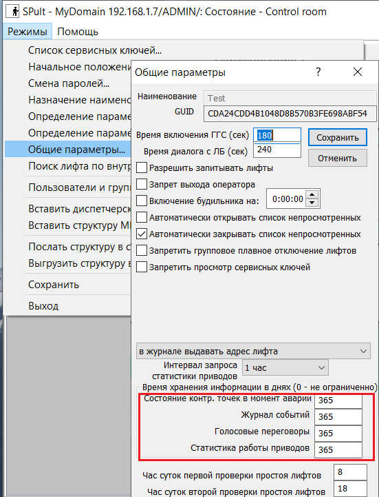

fol написал(а):
В режиме Администратора в SPult можно указать, сколько дней хранить оперативную информацию SPultTimeSave.png
Каждую ночь сервер будет удалять информацию за два дня с наибольшей датой.
