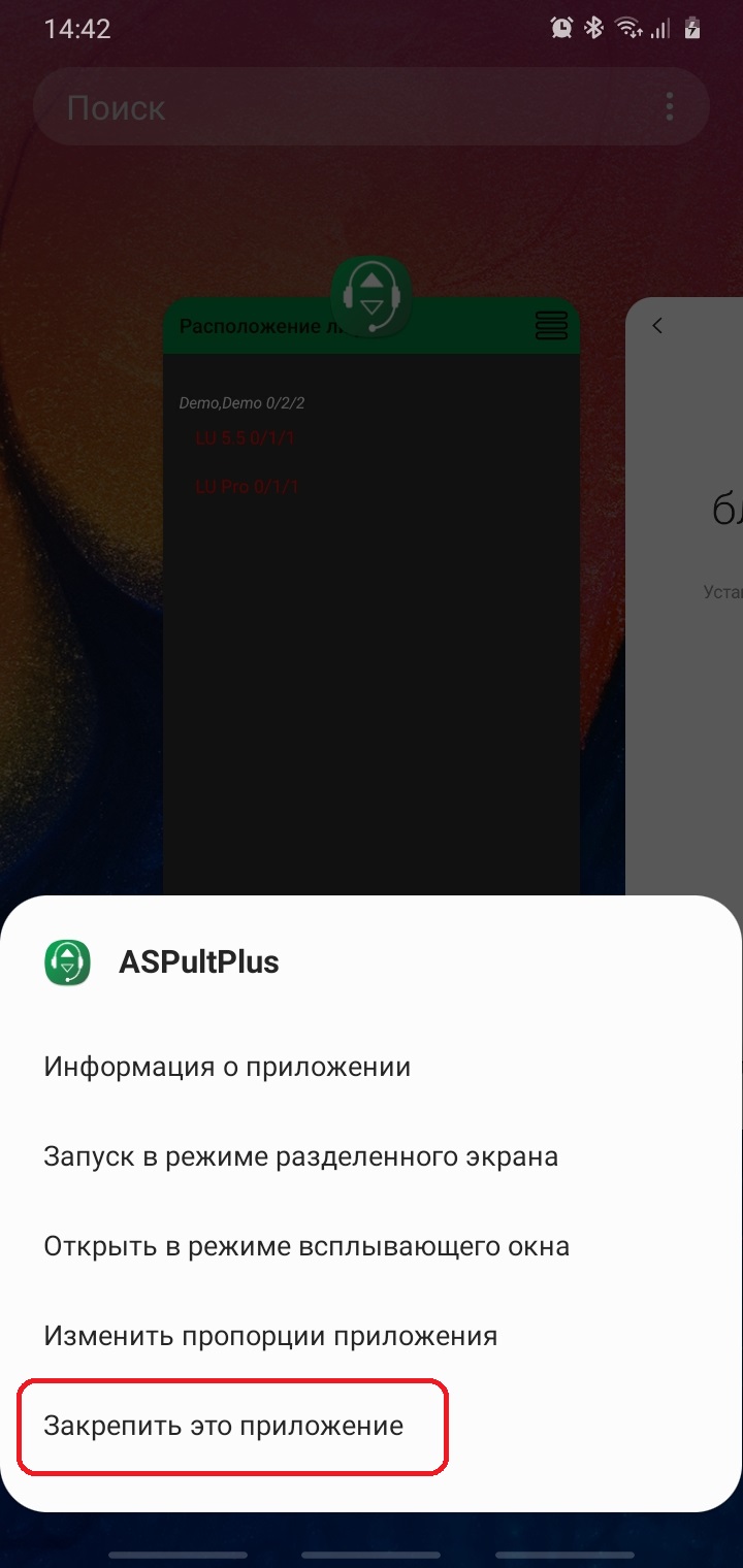

Для пользователей, которые сталкиваются с тем, что приложение после возвращение из спящего режима теряет подключение и не получает информацию. Можно попробовать отключить автоматический переход устройства в спящий режим("тайм-аут" на мобильных устройствах) или переставить его на 30 минут и поддерживать активность устройства) и обязательно закрепить приложение в оперативной памяти устройства.
Чтобы закрепить мобильное приложение в оперативной памяти устройства, откройте приложение, затем перейдите к списку свернутых приложений. Долгим нажатием удерживайте иконку приложения ASPultPlus, в появившемся меню выберите пункт "Закрепить"("Закрепить это приложение" или "Закрепить в памяти"). После этого должен появиться замочек над приложением.
Screenshot_20200827_144224_One_UI_Home.jpg Screenshot_20200827_144231_One_UI_Home.jpg
Напишите пожалуйста о ваших результатах после внесенных изменений: Держит ли устройство актуальное состояние приложения или может хотя бы увеличивает время его существование?

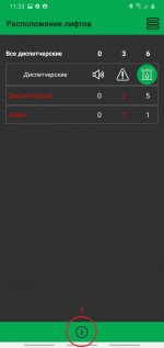

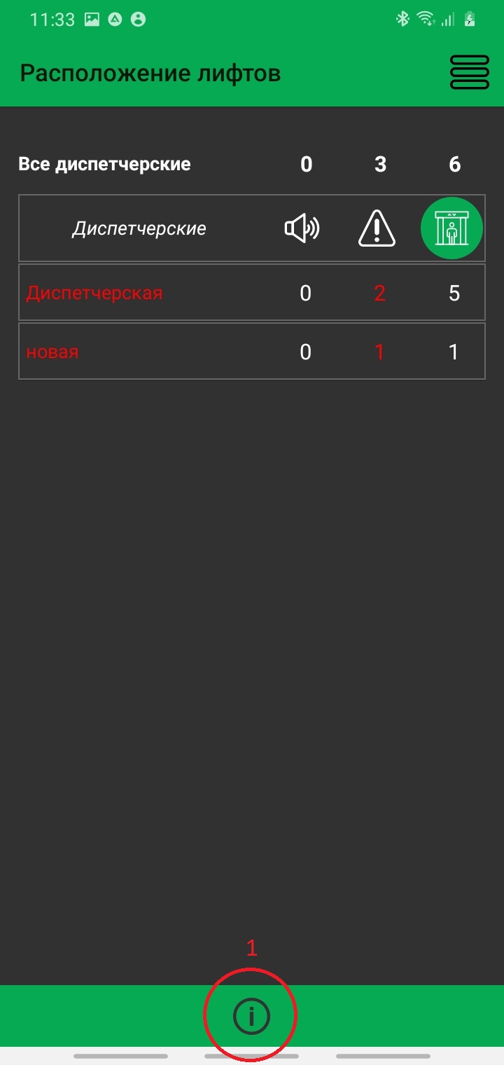

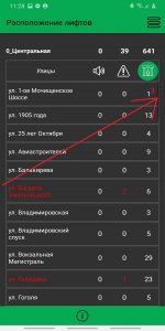

1) В связи с тем, что отображение дерева изменилась, цифрой "1" указана иконка, при клике по которой открывается информационная шторка, которая описывает, что показывает, каждый столбец. Шторку также можно открыть потянув ее за край пальцем.
2) Помимо информации о столбцах, при нажатии по одному из элементов, вы включите фильтр для лифтов, по выбранному критерию. Фильтр можно включить в двух местах, где указана цифра "2"(либо через иконки в таблице, либо выбрав в нижней шторке)
3) Напоминаю, для тех кому неудобно возвращаться к предыдущему состоянию по кнопке назад, сделайте движение пальцем, как показано на цифре "3"

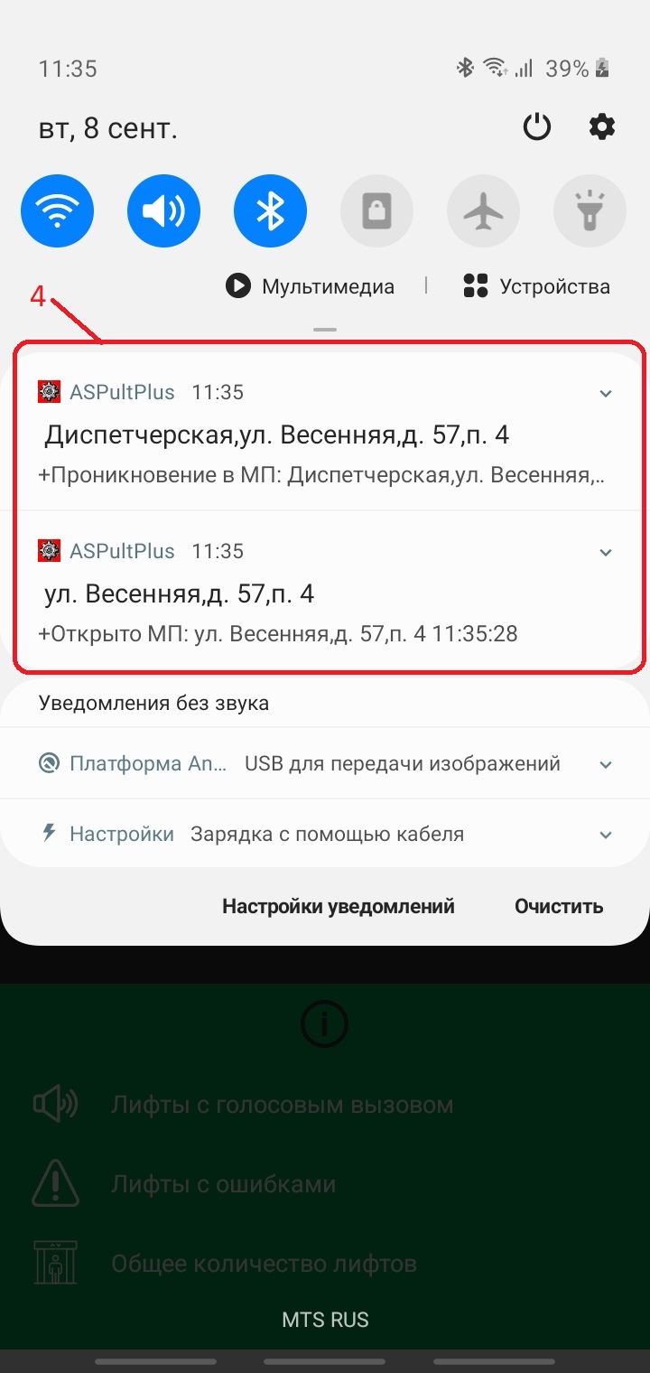

4) Рассмотрим случай с приходом уведомлений. Мы видим, что пришло уведомление, нажав по нему, мы автоматически переходим к состоянию 5) Цифра "5" показывает, что мы находимся в лифтовом блоке как раз по тому адресу, откуда пришло уведомление о событии.

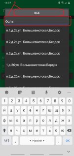

6) В общем журнале, теперь появился поиск по вводу. Чтобы не приходилось искать нужный лифт вручную, пролистывая список целиком, мы можем фильтровать его по названию. Рекомендуется вводить название улицы, чтобы максимально сократить список доступных лифтов. После нужно выбрать нужный лифт из выпадающего списка. Если вы хотите получить информацию с журнала по всем лифтам, достаточно нажать по кнопке "все", которая находится выше поисковой строки.
7) Цифра "7" Указывает, что журнал по всем лифтам находится в выдвижной шторке справа, в дереве лифтов. Если вы перейдете к конкретному лифтовому блоку и вызовете журнал, то сортировка будет проходить только для текущего лифтового блока.

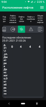

Замеченные ошибки:
1. Если название диспетчерской более двух символов ,то для лифтов внизу остается полоска в 1 мм и
лифты не возможно выбрать(см скрин)
2. Выбираем диспетчерскую-улицу и в названии улиц широкие буквы программа обрезает,а некоторые и вовсе прячет (на скрине улица Малышковская М и Ш обрезаны Ы пропущена, улица Задорина буква Д пропущена).
Далее выбираем дом и все названия улиц становятся правильными без пропусков и обрезаний.
И, на мой взгляд, недостаток: в окне выбора подъезда кроме названия подъезда показывает и номер лифта в скобках в системе,когда все надписи написаны горизонтально это не критично, но ,когда это расположено вертикально в маленьком пространстве,начинаешь путаться в этих лишних скобках и номерах, Нельзя ли это не отображать?
Screenshot_20210125_210421.png Screenshot_20210125_212704.pngScreenshot_20210125_213104.png

Добрый день! Это связано с маленьким разрешением экрана смартфона. Будем решать данную проблему, спасибо!
Действительно, у меня стоит максимальный масштаб изображения на экрана смартфона, перевел масштаб по умолчанию и названия улиц стали правильными. Но буквы соответственно уменьшились до 1,5 мм и стало не комфортно их читать. Если бы наш ASPultPlus умел бы делать автоповорот экрана, то было бы замечательно!
А так получается, что на экранах с соотношением сторон 21:9 либо мелкие буквы и все остальное хорошо,
либо вертикальный читабельный текст, но с ошибками.
