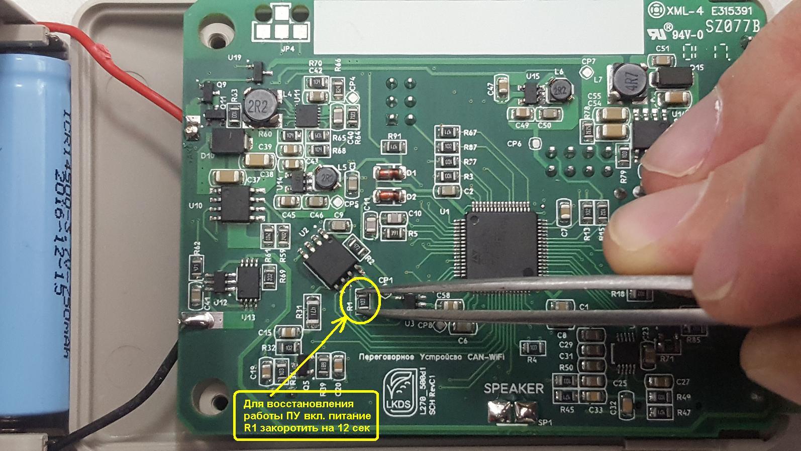

В настоящее время в ремонт стали поступать неисправные переговорные устройства.
Анализ переговорных устройств V7 показал, что проблема
связана блокировкой устройства из-за разрушения структуры EEPROM (энергонезависимой памяти).
Для предупреждения возникновения проблемы блокировки достаточно обновить прошивку
ПУ до версии V0.1.0.
Прошивка находится на сайте http://www.lkds.ru/upload/firmware/puv7/vdunit/vdunt010.b34
Если устройство уже заблокировано (неработоспособно), то для восстановления
работоспособности, достаточно выполнить рекомендации согласно вложенного файла
"Recovery_PUv7.jpg" подать питание на устройство и закоротить резистор R1 до восстановления работоспособности (примерно 12 сек).
После восстановления работоспособности устройства также обновить прошивку ПУ.
