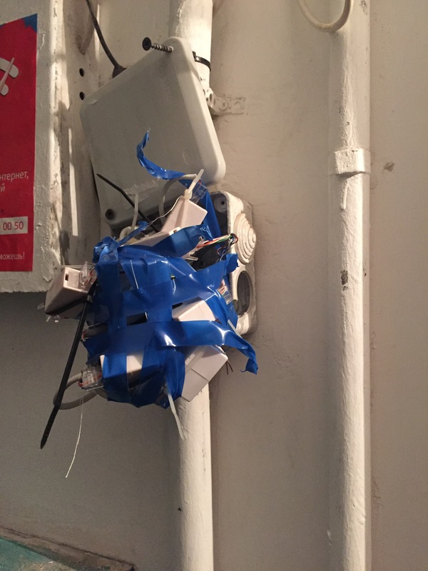

Работал сегодня в одном районе. Треск по связи, ЛБ уходят со связи.
Итог: на рубильник приходят всего 3 провода. Лифт с этажными переключателями, которому ноль не нужен. Но в ЛБ есть трансформатор на 220 и пускатель, которым ноль нужен. Крышу перекрыли, шину заземления, выходящую из МП на крышу, как лишнюю железяку отрезали, а она по наружной стороне дома шла к заземлителю. Тырнэтовский ящик в этом же доме. То ли напугать кого хотели, то ли реально "заземлили".
