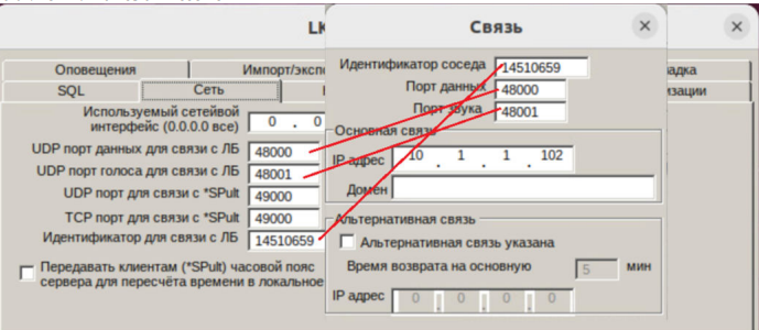

Я имел ввиду что на этапе настройки сервера возник вопрос, где взять идентификатор соседа. Судя по руководству, я могу сделать вывод, что это можно посмотреть через ConfigLBPro.
В остальном, насколько я могу судить, у меня все должно работать.

В LKDSSrvCfg вкладка-сеть. На вашем скрине это есть
Да есть, верно.
Но я так понимаю, что мне надо каким то образом сообщить моноблоку эту информацию?

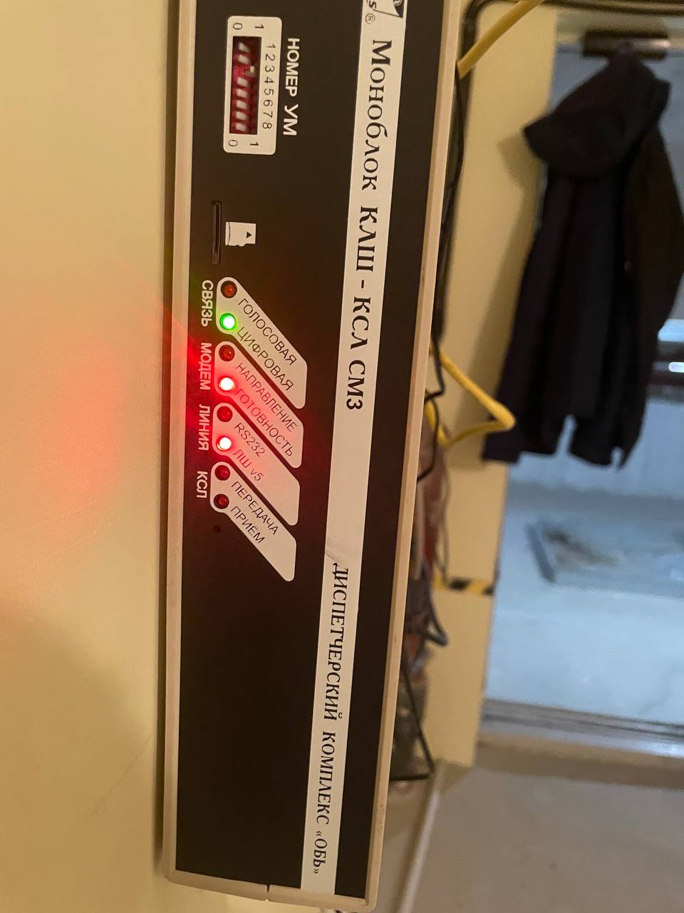

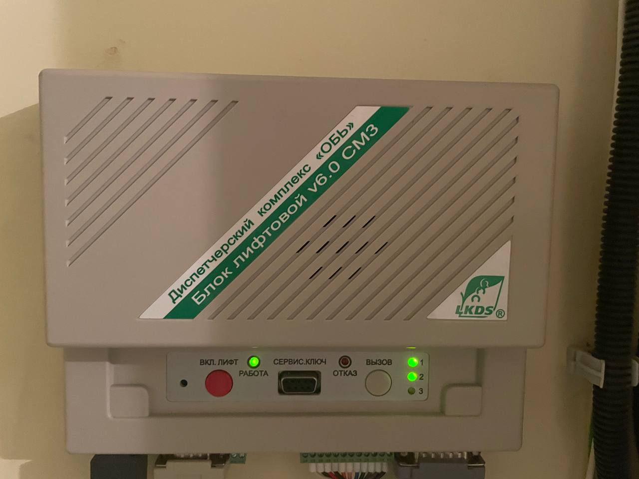

Я к сожалению в них совсем не разбираюсь :)
Был уверен что настройка сугубо через моноблок.
    75.5 KB · Просмотры: 0
    89.5 KB · Просмотры: 0
У вас лб6 , они работают через локальную шину подключенную к моноблоку. Моноблоки настраиваются для работы с сервером через драйвер LKDSDrv . то что мы с вами вышеобсуждали это для блоков ЛБ6про!!! Для моноблоков настраивайте сеть обь.

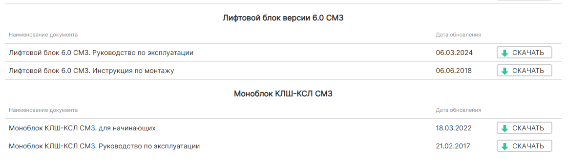

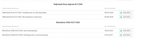

Окей, спасибо. А где то есть мануал по настройке это сети Обь? Я не могу найти, нашел кучу информации по блокам v6.1pro и v7
Но что делать с V6 не понятно совсем.
В разделе документация -руководство по настройке моноблока.
Вложение IPB #3274
WIKI: моноблок

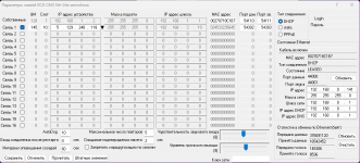

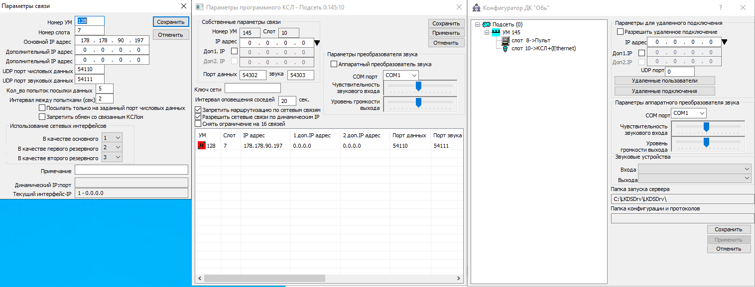

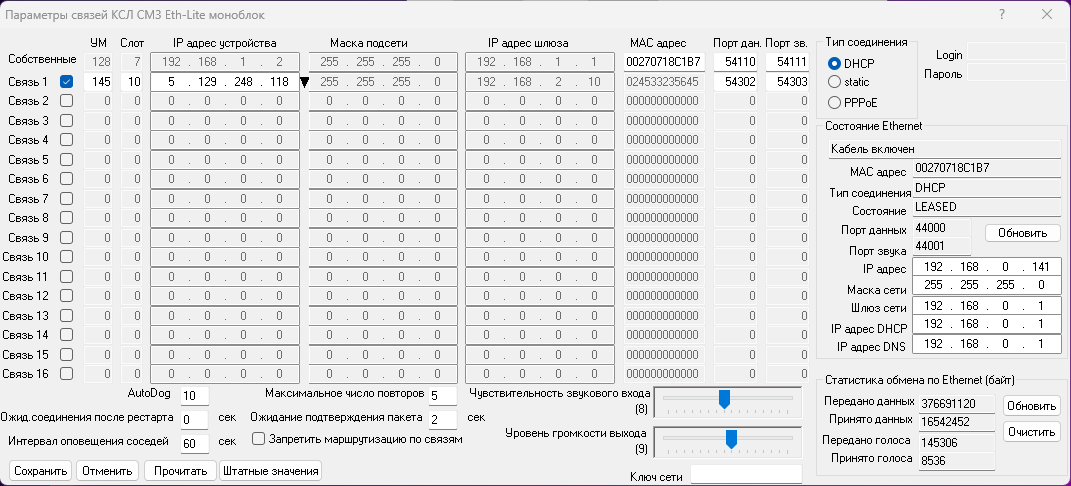

То есть, как я понимаю, в моем случае по сути я делаю конфигурацию сети Обь на компе с виндой, и затем передаю эту конфигурацию серверу на убунту?
Я делаю буквально 1:1 как в мануале (за исключением DHCP, у меня все моноблоки воткнуты в роутер с йотой, насколько я могу понимать, в случае с DHCP я делаю опять так все верно). Да и по сути меня ведь не должны интересовать настройки самого моноблока, если у меня проблема с серверной частью. В настройках моноблока (подсказывает здравый смысл) я меняю только внешний адрес со старого сервера, на новый, затем настраиваю уже саму серверную (диспетчерскую) станцию.
Но связь не поднимается.
Перевел на сервер под win server 22.
Все порты открыты (и на TCP и на UDP). Да в целом даже полное отключение фаерволла не помогает.
Однако, когда полнимал сервер на линукс сервере, заметил в логах, что моноблок пакеты отправляет, правда используя сугубо UDP:
eth0 In IP 178.178.242.2.15712 > 195.133.194.45.49000: UDP, length 63
Ну и такие пакеты я принимал каждые 2 секунды (IP моноблока не тот, т.к. на роутере динамический адрес).
Из чего могу сделать вывод, что с самой сетью нет проблем, и проблема именно в настройке софта.
Что может быть не так?
    49.9 KB · Просмотры: 0
    68.2 KB · Просмотры: 0
оборудование использует только протокол UDP....
по скринам... моноблок настроен верно, при условии что правильно указан IP адрес диспетчерской.
вопросы:
у вас на стороне диспетчерской используется роутер?
сколько сетевых карт/соединений на сервере?

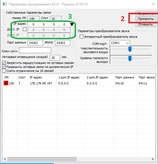

по второму скрину есть вопросы (прикреплённое изображение):
1. при динамическом адресе на объекте указывать IP не рекомендуется.
2. пока не нажмете "применить" , после внесения данных, связь с моноблоком не будет проверяться и отображается.
3. здесь у вас не до конца оформлен путь. без полного описания, даже при наличии связи с моноблоком, отображение ЛБ в программе визуализаться не будет.
ну можно почитать здесь: https://www.lkds.ru/upload/docs/lkds/monobl...onoblock_re.pdf
р.с. чтоб помочь и рассказать всю теорию построения и настроек с нюансами... лучше обратитесь в техподдержку напрямую... ибо возможно потребуются некоторые данные сети которые выкладывать в общий доступ не айс...
ну а для общего развития вот это прочитать не вредно тоже: https://www.lkds.ru/upload/docs/lkds/softwa...ServLKDSDrv.pdf
Да, конечно, само собой. Порты проброшены, если вопрос к этому.
4 карты, используется 2 (одна сугубо корпоративный VPN, вторая чистый выход в глобал), но у меня неплохо настроенная сеть, с возможностью использовать несколько провайдеров,
То есть оставляю 0.0.0.0, тем самым (по логике) принимая пакеты с любого адреса? Звучит разумно, не подумал.
Там "Применить" несколько раз уже была нажата, пробуя разные варианты (решил попробовать перебрать, для скрина оставил тот, который делал 1:1 как в руководстве).
Не совсем понял, о чем идет речь, ведь я шел по указанному руководству прям 1:1 используя только свои адреса по сути, но наткнулся на отсутствие связи в, поэтому и возникли вопросы.
На самом деле не является проблемой, глобальные адреса и своих серверов и лифтов могу менять без каких либо проблем (как и данные DNS и прочего). Сейчас само собой попробую через поддержку решить проблему, на форум начал стучаться потому что проблема возникла в пятницу, в вечернее для Новосибирска время. Однако, любому вашему ответу тоже буду рад.

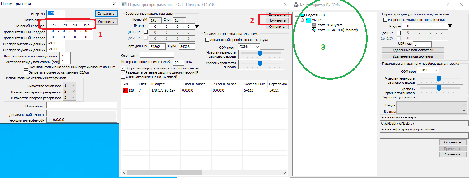

ага. понятно... тогда в поле 3 (рисунок прилагается надо указывать параметры той сетевой карты через которую идёт связь с ЛБ/моноблоком (если для связи используете несколько (резервирование например) то указываете в порядке приоритета). в противном случае работа не гарантируется...
судя по рисунку вы нее дошли до 7-8 страницы этого документа https://www.lkds.ru/upload/docs/lkds/monobl...onoblock_re.pdf.
может просто не стали, так как связи то нет..

На самом деле по итогу оказалось все значительно проще :)
Руководство хорошо сделано, шел по нему, вопросов не возникало вплоть до установления связи. И там уже выяснилось что в вечернее время в городе гасят мобильную связь у Yota (днем манипуляции с сетью я не произвожу).
То есть воткнув моноблок в свою сеть напрямую я все видел, приезжал на объект (днем, перед возвращением домой) ставил моноблок, возвращался за комп, и связи нет и никак не поднималась.
