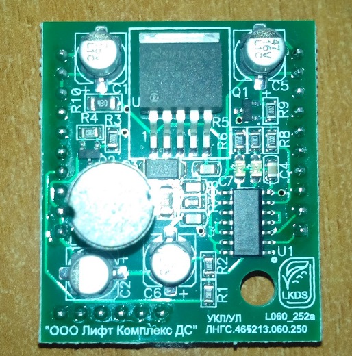

Господа разработчики, опишите как быстро и просто отличить CM3 интерфейсные платы от интерфейсных плат ЛБ предыдущего исполнения?
По наличию дополнительного чипа флэш-памяти AT25DF161. На старых его не было. На новых, но не СМ3 блоках его не было, но присутствовала печать на плате под него.
    47 KB · Просмотры: 0

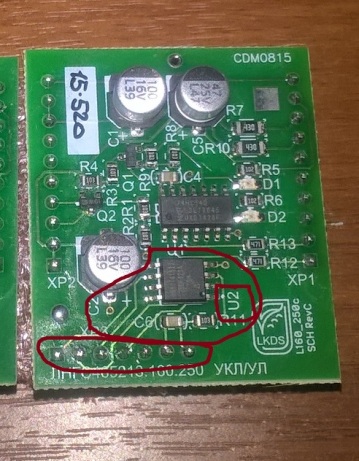

если я правильно помню, то не важно лб6 или лб6про, а важно см3 или обычный (если ошибаюсь пожалуйста поправьте меня)

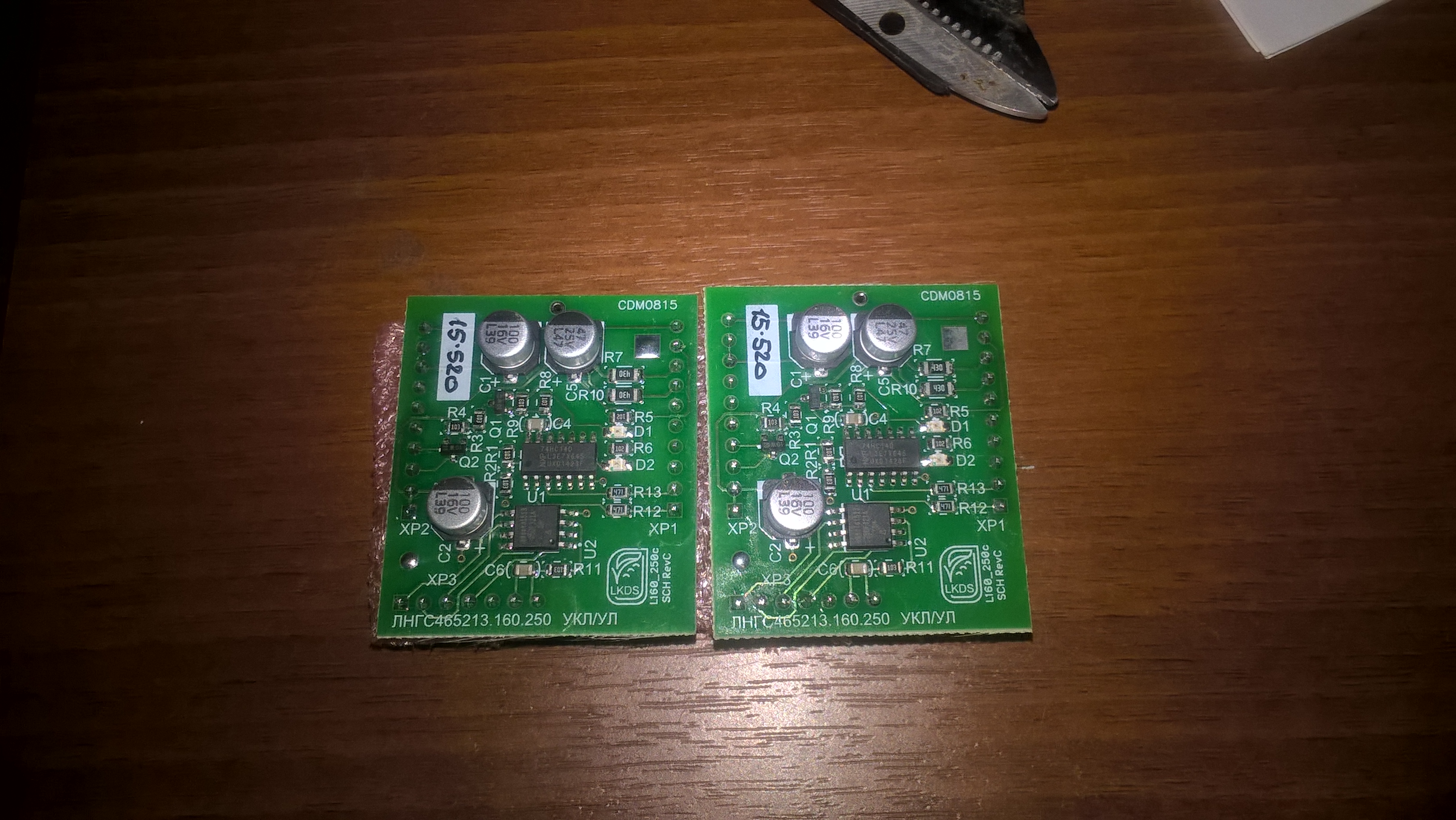

подскажите по вот этим фото, какие это?
    1.6 MB · Просмотры: 0
Вроде доступно объяснил в сообщении выше.
Все ИП от СМ3 универсальны-устанавливаются и на старые и на СМ3 блоки.
А вот старые ИП от обычных ЛБ (где не было м/с памяти) и более новые (у которые есть печать под чип памяти U2, но самого чипа нет) на блоки СМ3 уже не подходят.

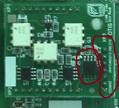

    131.4 KB · Просмотры: 0
Вложение IPB #1138
На фото интерфейсные платы УКЛ/УЛ.СМ3
Интерфейсные платы УКЛ/УЛ.СМ3 взаимозаменяемы между ЛБ6 и ЛБ6.СМ3.
Интерфейсные платы УКЛ/УЛ.СМ3 невзаимозаменяемы между ЛБ6.CМ3 и ЛБ6Pro.СМ3.
Еще есть интерфейсные платы УКЛ/УЛ (не СМ3):
Интерфейсные платы УКЛ/УЛ невзаимозаменяемы между ЛБ6 и ЛБ6.СМ3.
Интерфейсные платы УКЛ/УЛ невзаимозаменяемы между ЛБ6 и ЛБ6Pro.

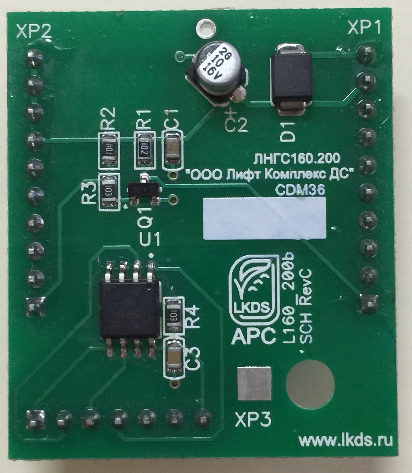

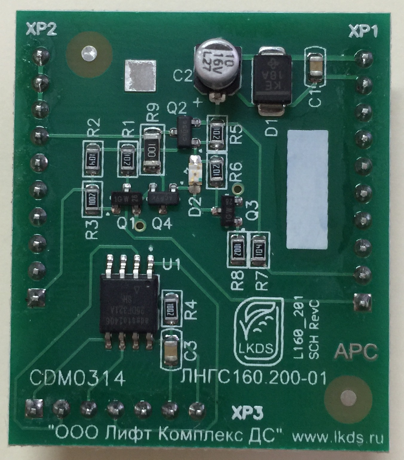

Возник вопрос, а чем отличается ИП СМ3 от обычных для релейных блоков?
У меня в наличие есть 2 вида, но я так понимаю они обе СМ3 и одна из них авто перегрузкой АРС блока.
Я правильно идентифицировал?
    441.6 KB · Просмотры: 0
    471.5 KB · Просмотры: 0
Pro100A1ex написал(а):
Все доброе время суток :)
Наличием микросхемы памяти U1. В которой ЛБ СМ3 хранят прошивки, статистику и все настройки.
Вложение IPB #1170
Вложение IPB #1171
Да. Все правильно. Исполнение 160.200 - без поддержки прерывания питания АРС. Исполнение 160.200-01 - с поддержкой прерывания питания АРС. В настоящее время выпускаются только 160.200-01.

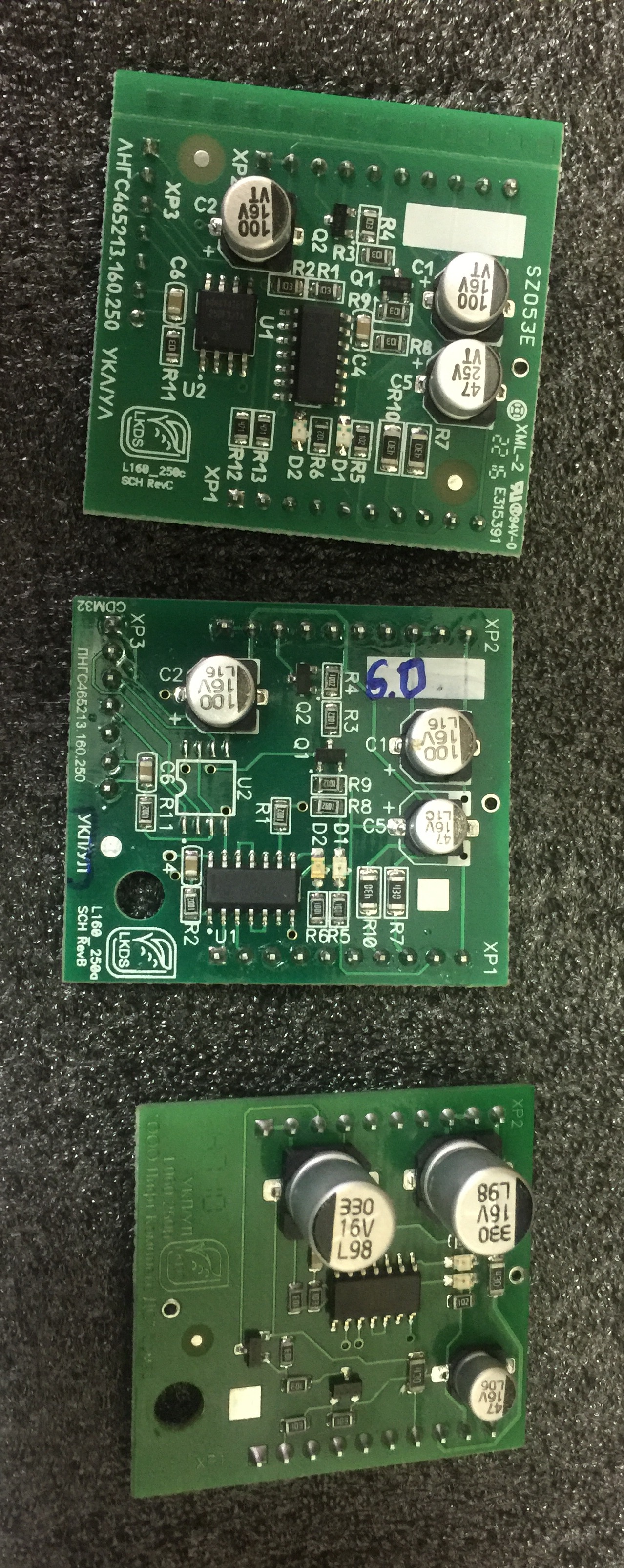

Вроде тема закрыта, но встретил я зверя непонятного в виде УКЛ/УЛ :)
Все платы для блоков 6.0, первая - это ясно , для блоков СМ3, вторая - для обычных, а вот третья что за зверь?
    1.3 MB · Просмотры: 0
Третья это от старых ЛБ6. Вторая -переходная модель. Первая универсальная-для СМ3 и старых блоков.
А существуют еще как минимум две для блоков УЛ/УКЛ :D
