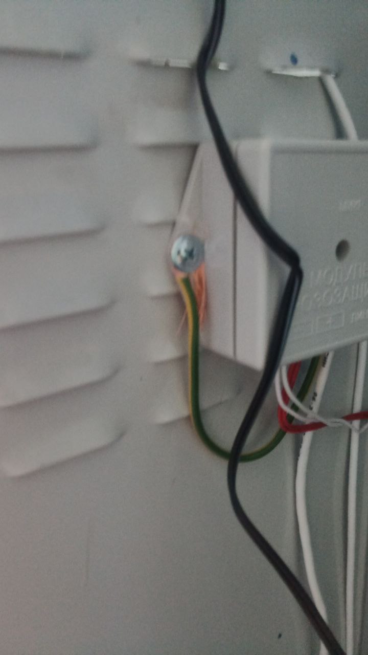

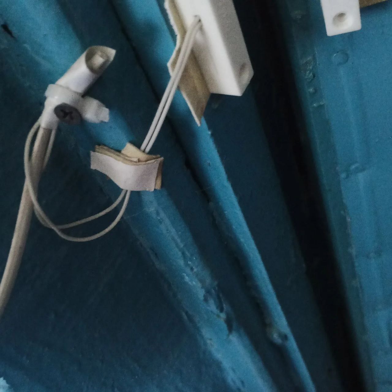

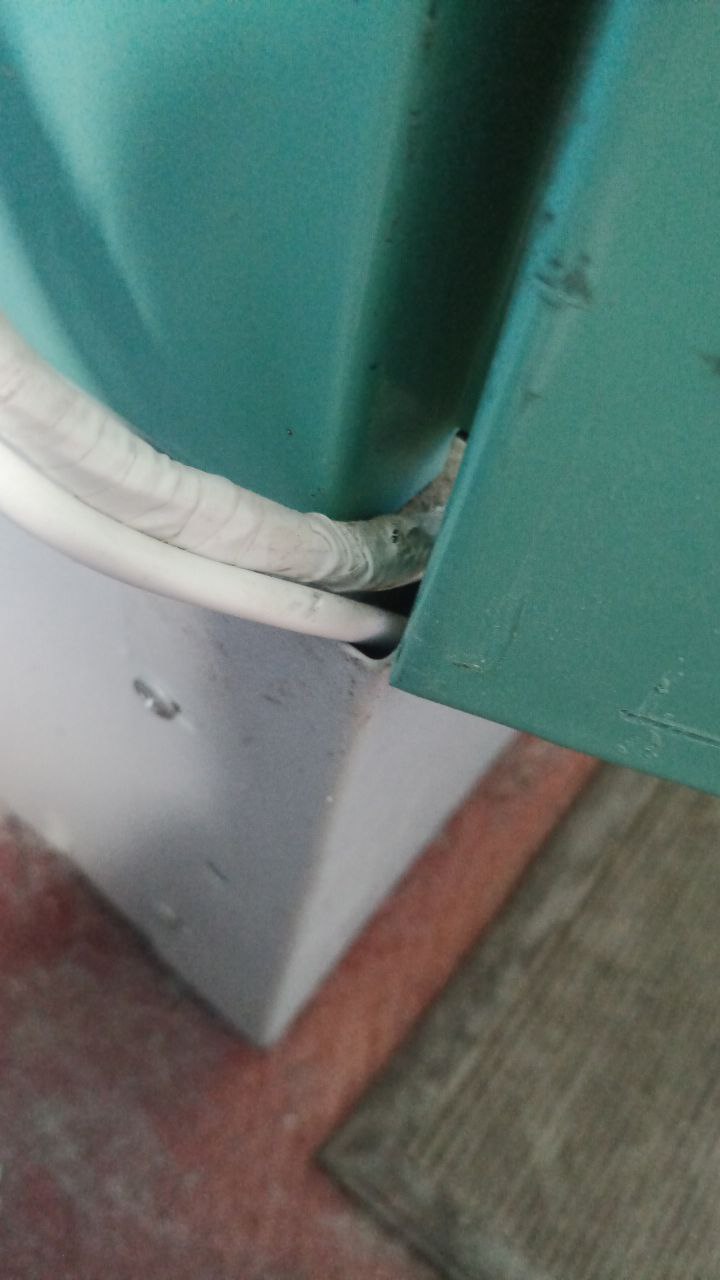

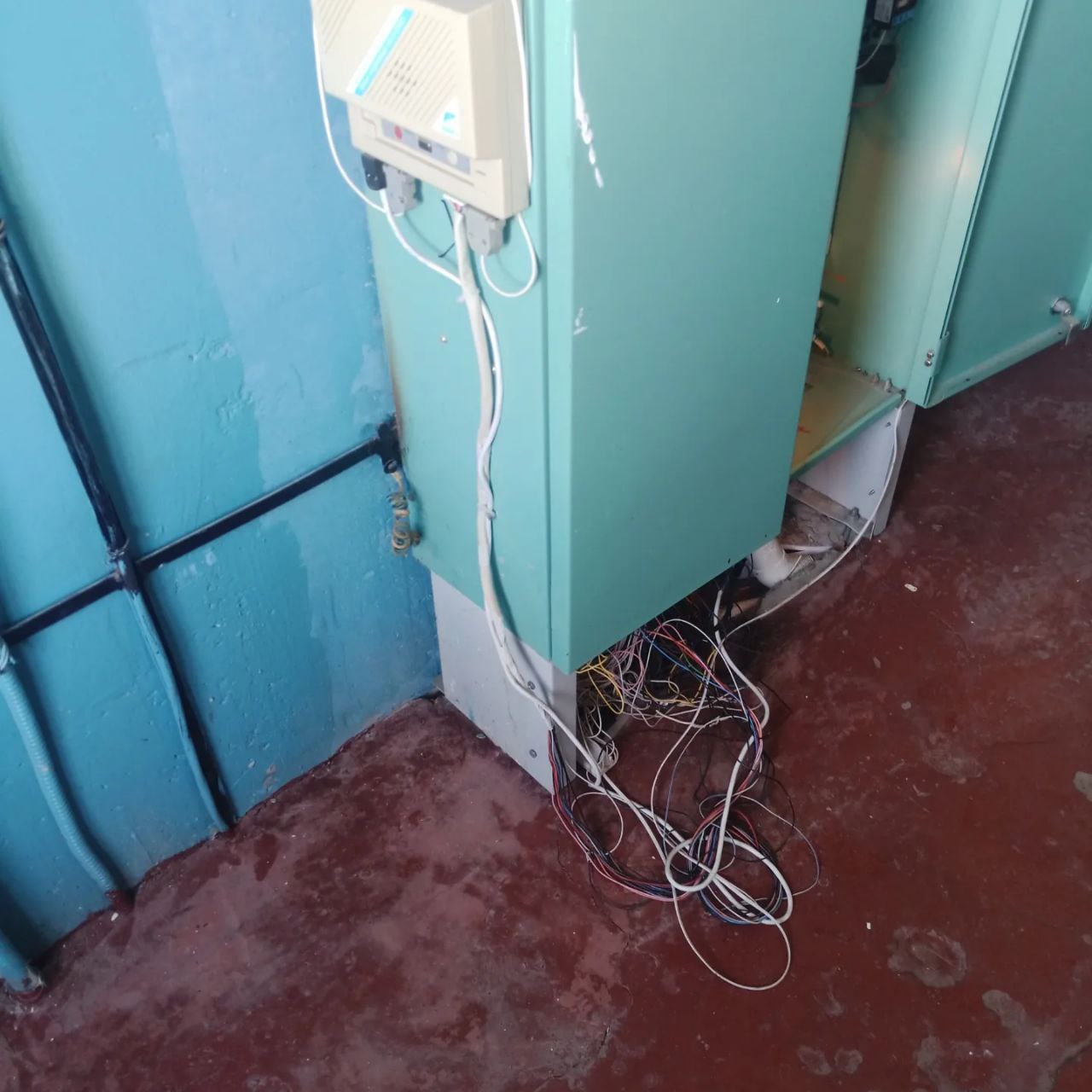

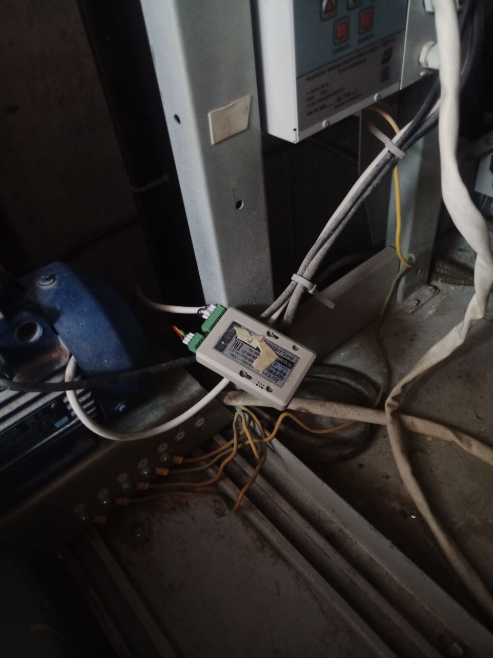

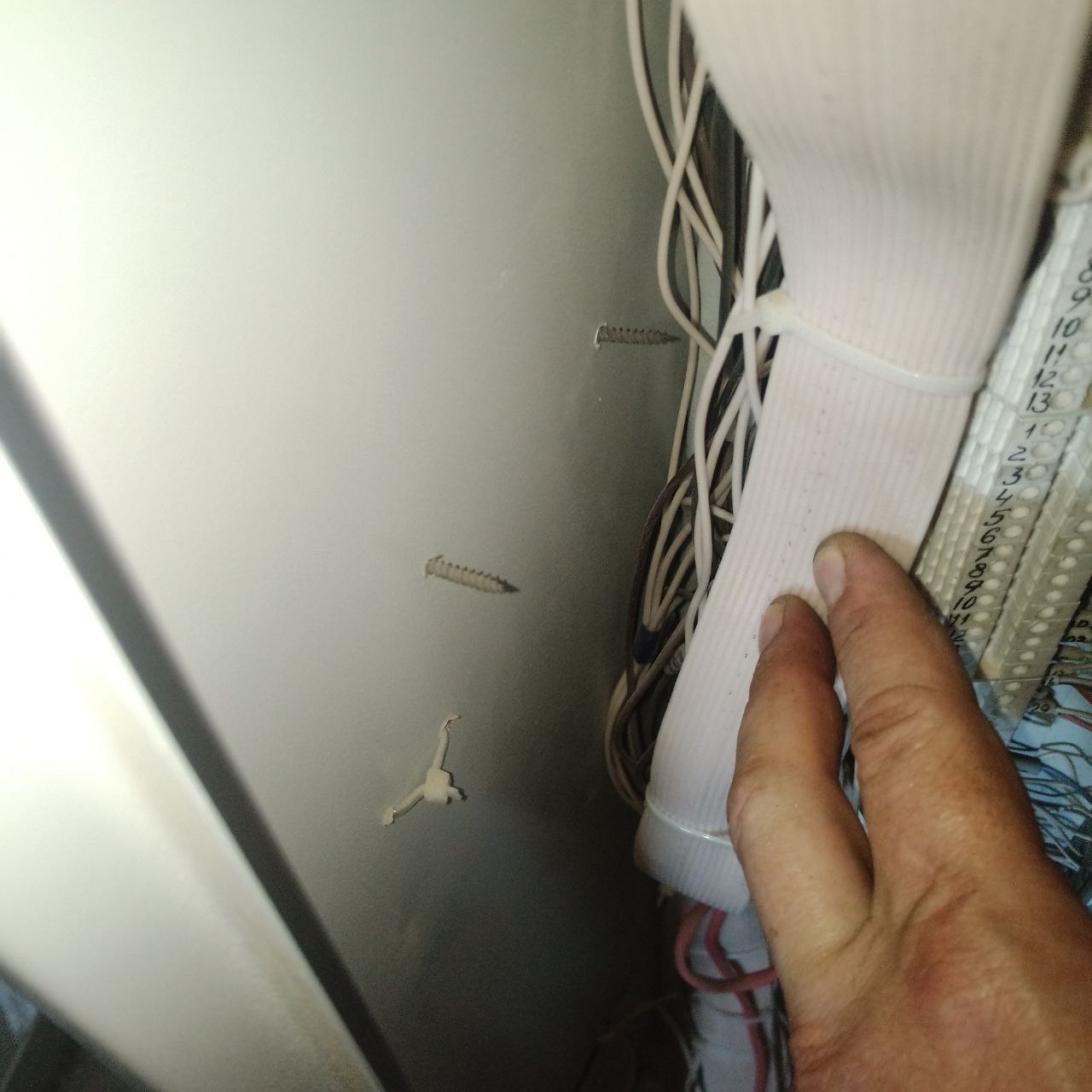

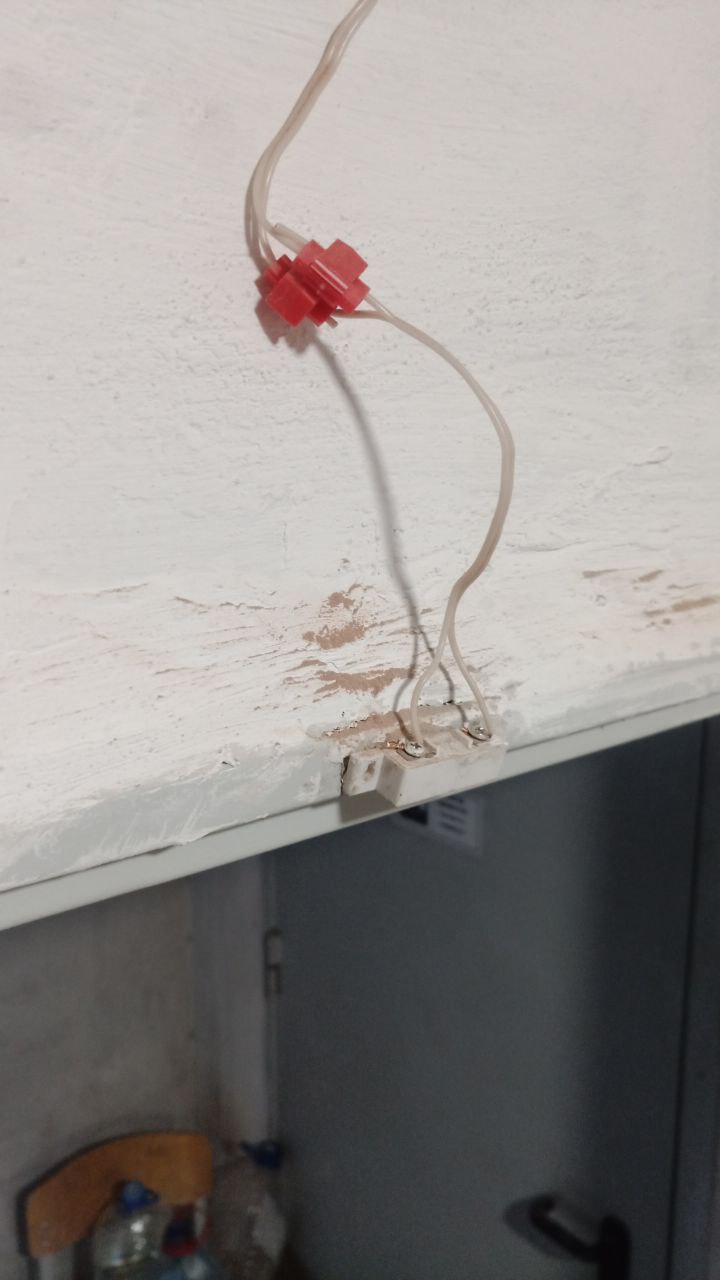

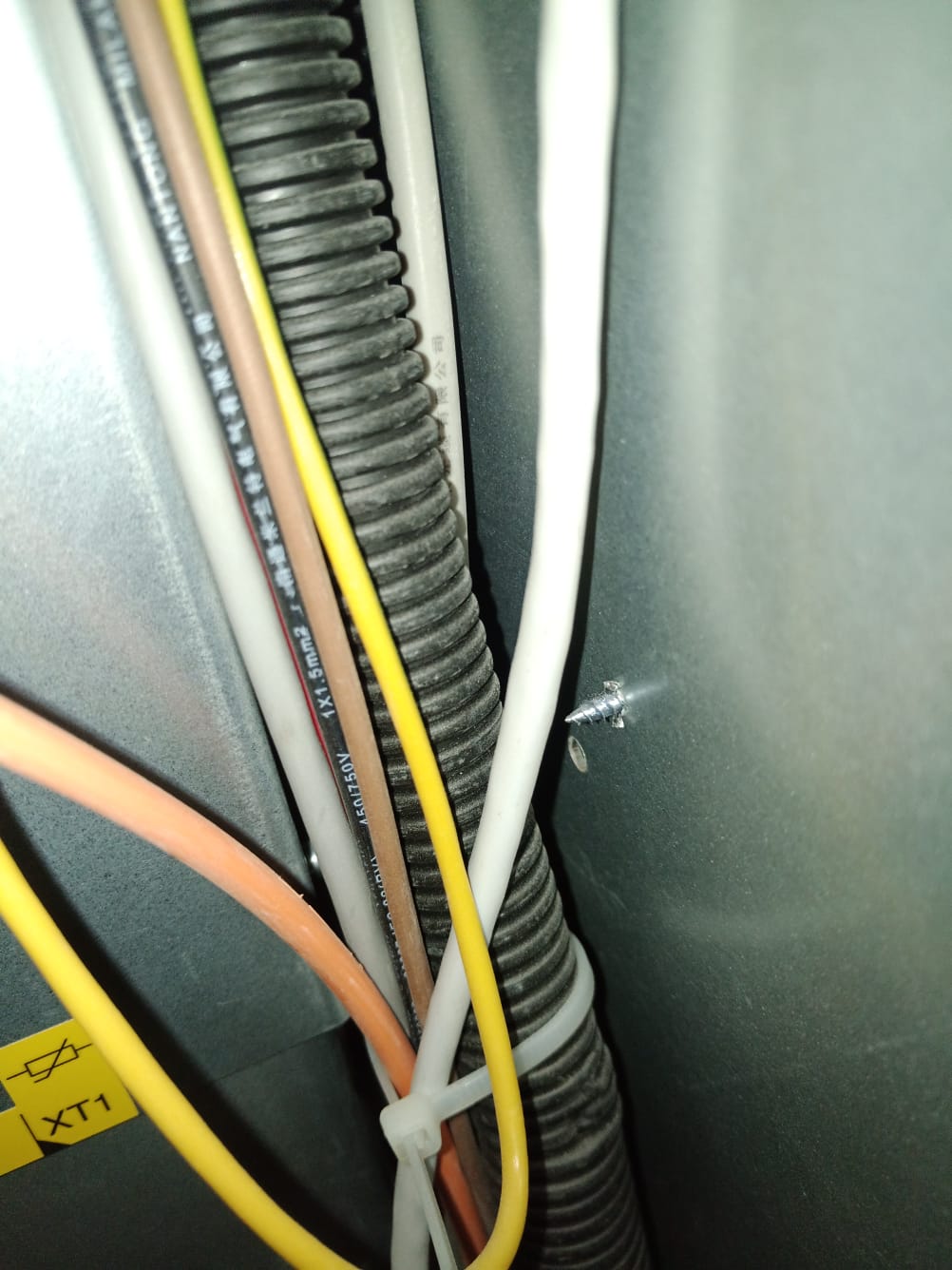

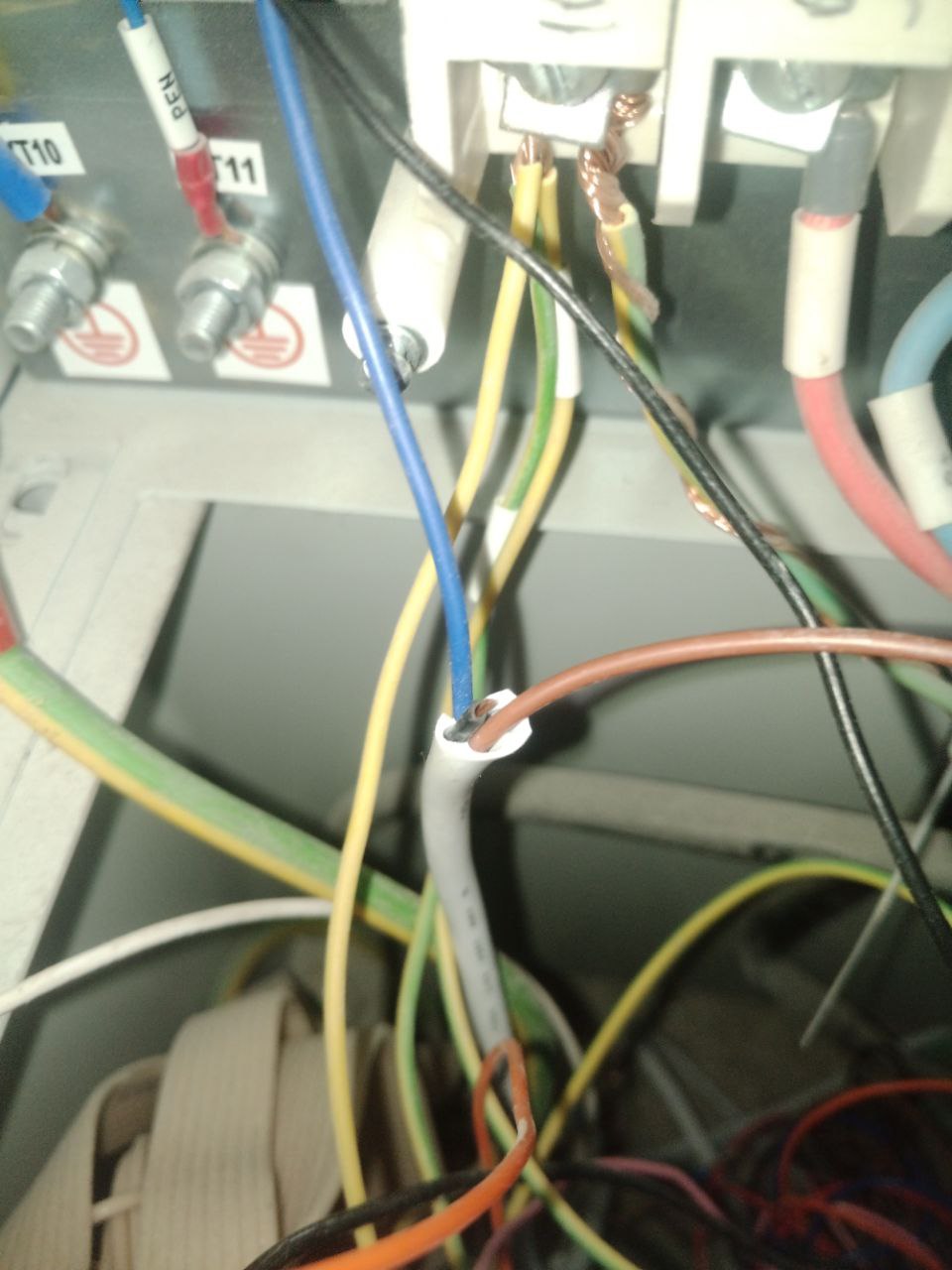

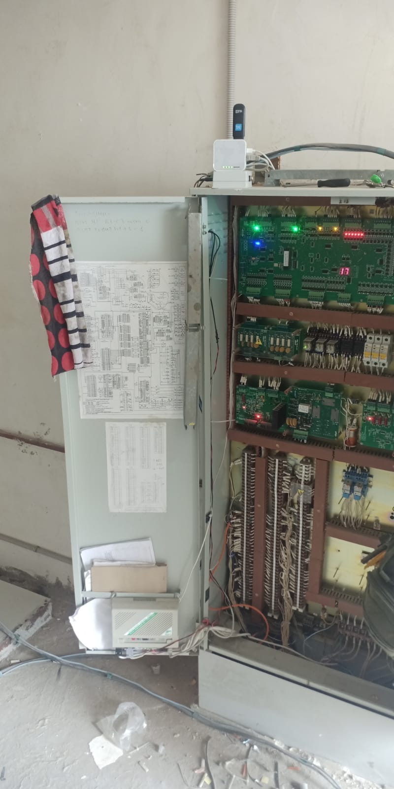

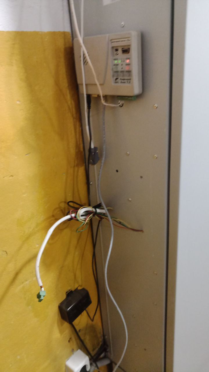

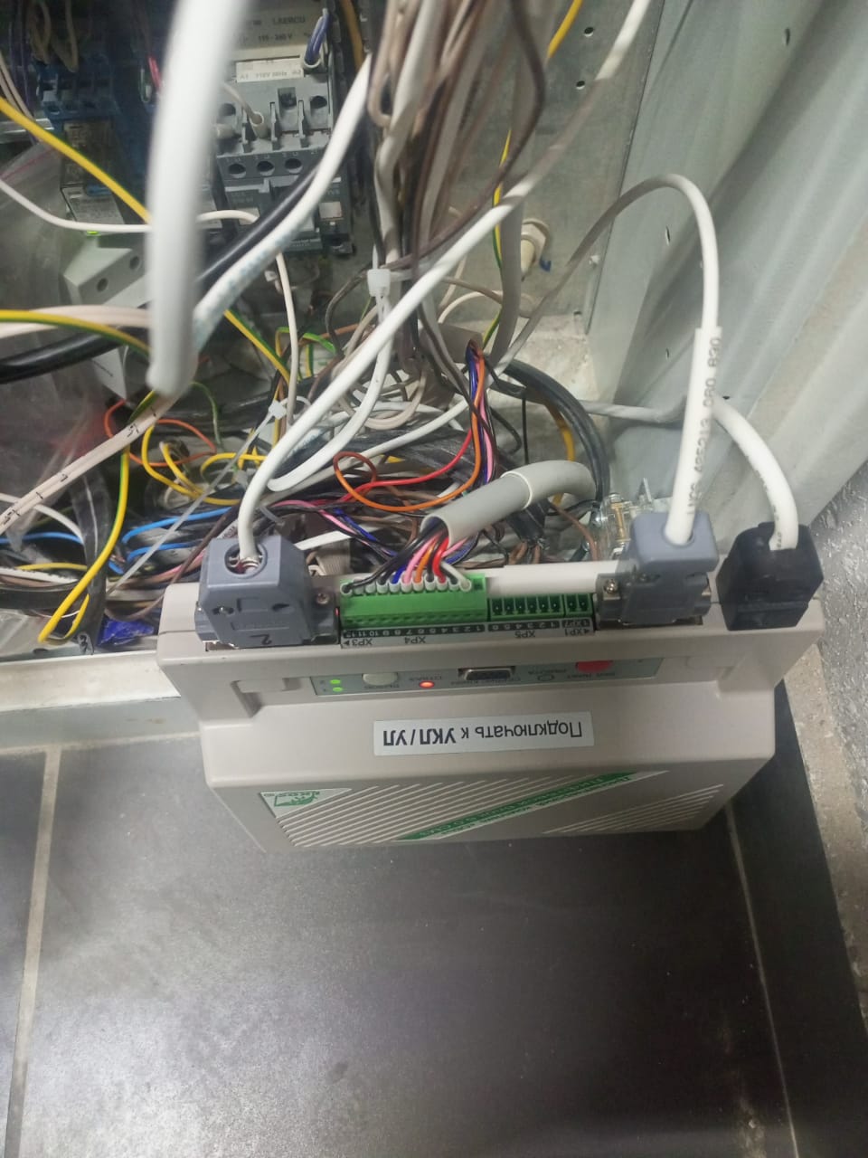

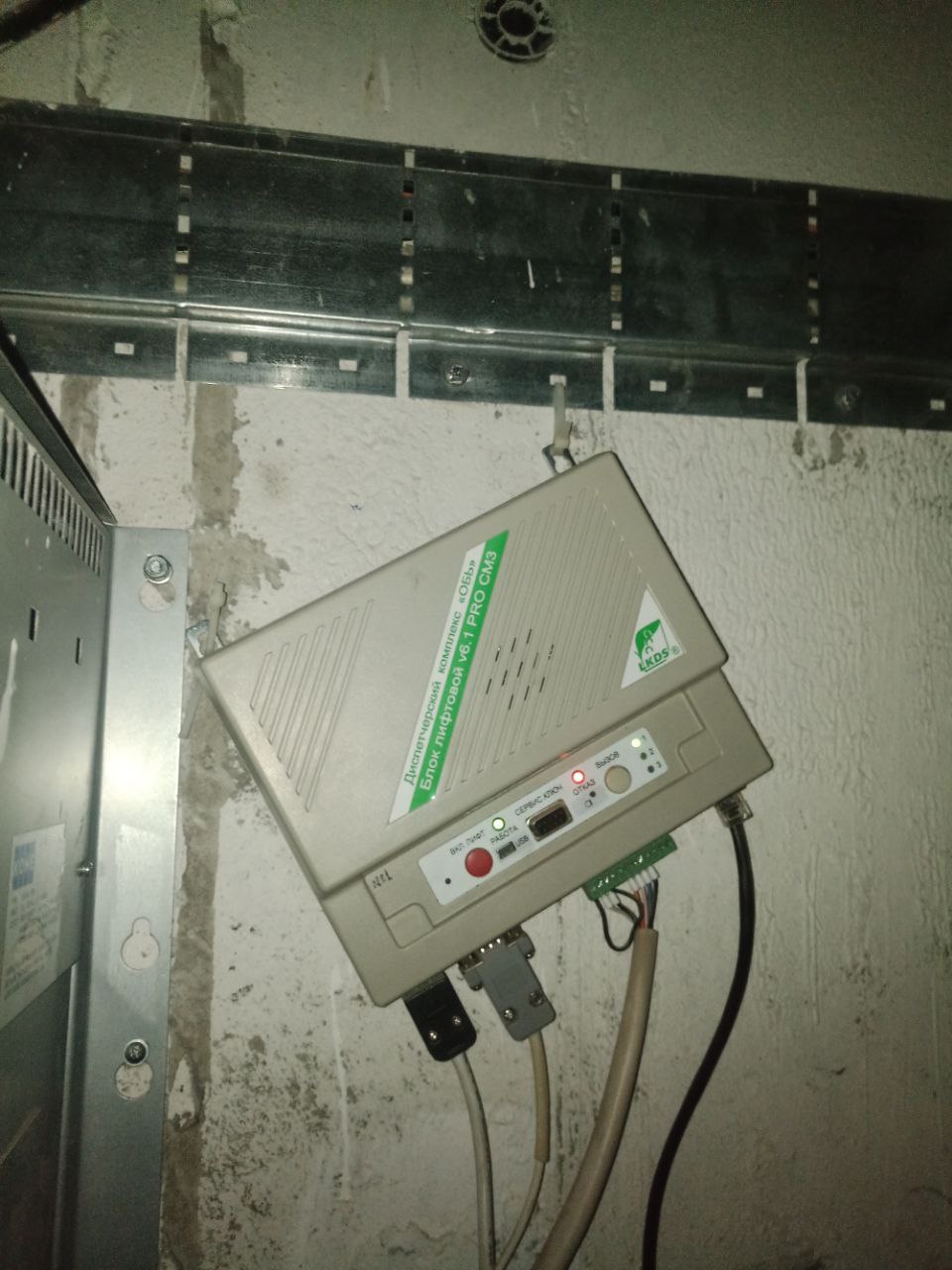

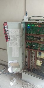

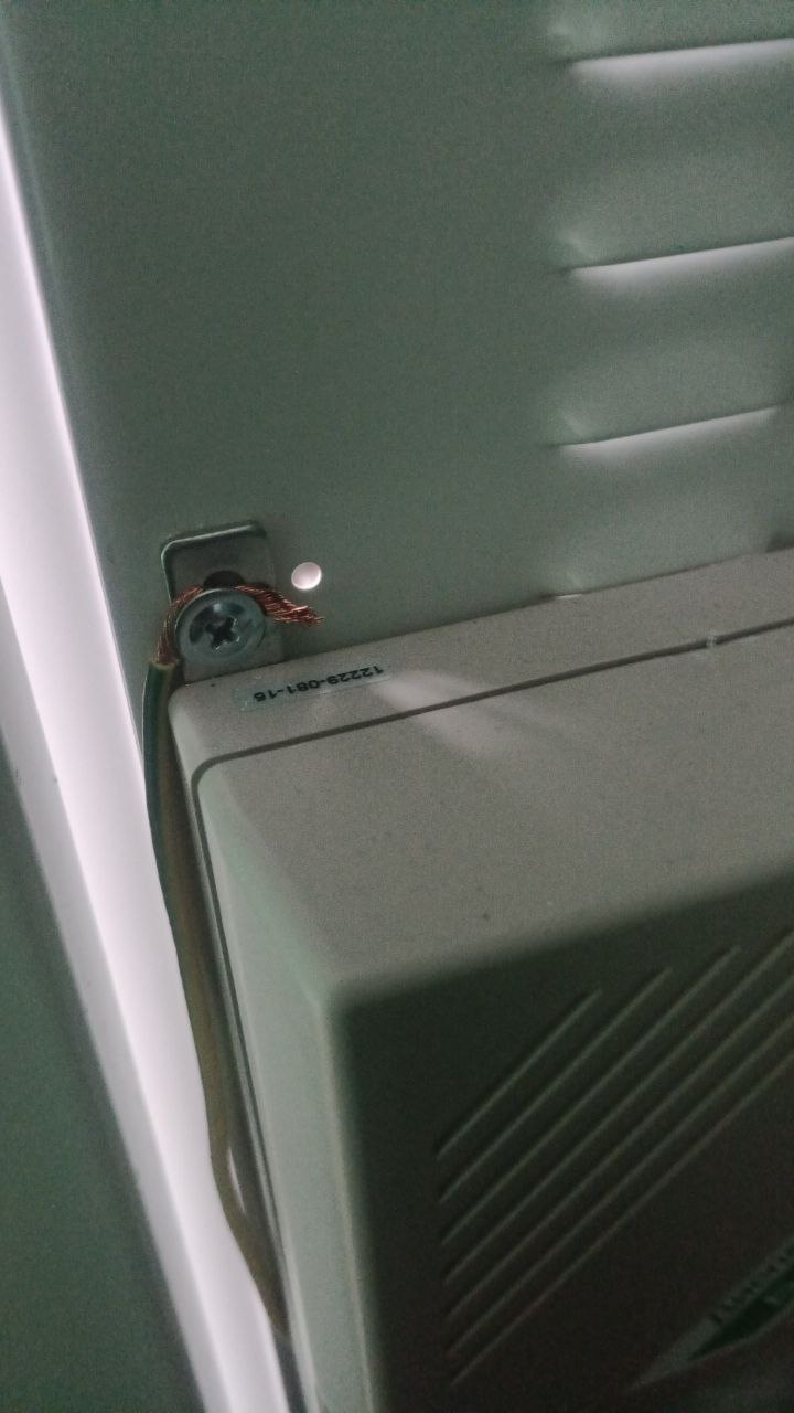

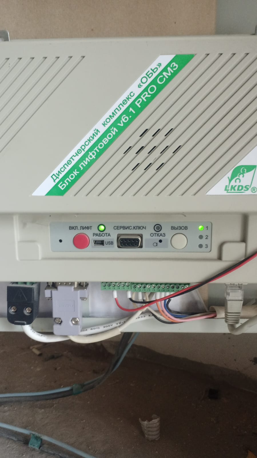

Предлагаю, для ОСОБО ОДАРЕННЫХ (коих большое количество) :angry: , внести в инструкцию по монтажу ЛБ6 пункт.
"В случае если не используется Пускатель, провод с маркировкой PWS изолировать" , а не просто оставлять оголенным.
Ну и плюсом для всех версий - что монтажные провода должны быть уложены и жестко закреплены, а не держаться за счет разъемных соединений

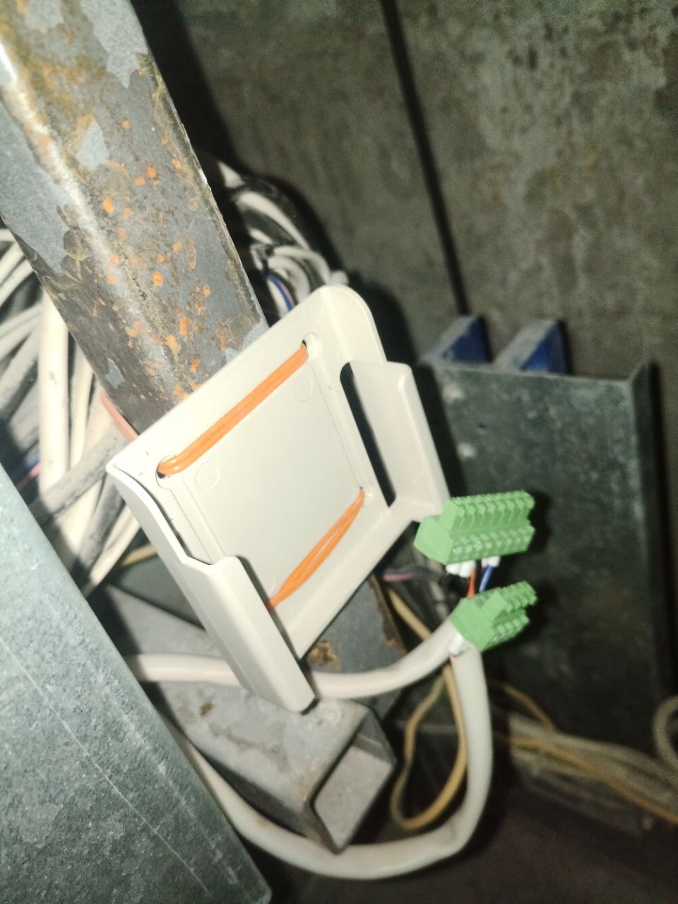

Для Устройства переговорно ЛБ7 резьбовое крепление а не двухсторонний скотч или проводки!
По ЛБ7 я не нашел каких-либо рекомендаций по монтажу, кроме обобщенных.
Просто в ответ на замечания, любят говорить "Работает же, в инструкции нет запретов".
Ну по 6-м блокам хоть есть указания, на использование шурупов, но все равно умудряются пластиковыми хомутами обходиться :angry:
Все это вроде очевидные вещи, но 90% тех, кто монтирует связь , почему-то не осознают этих очевидных вещей. Приходится отсылать их учить ПУЭ, но было бы проще ткнуть носом в инструкцию завода изготовителя.
