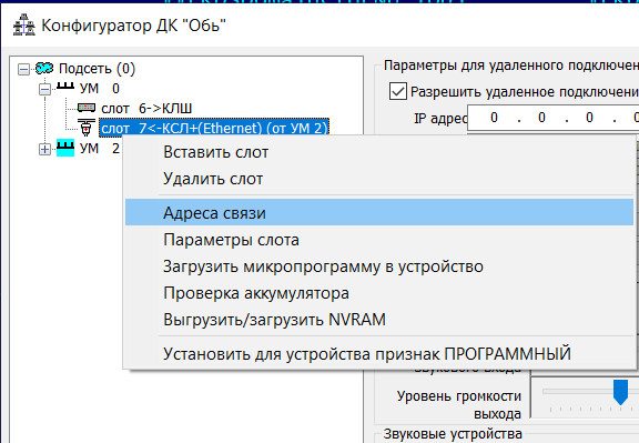

Спасибо за ответ! Правильно ли я понимаю, что основные настройки связи нужно писать в клс по com (usb)? По локалке никак?
Если есть доступ к первой диспетчерской, то можно донастроить КСЛ в конфигураторе сети "Обь", запущенном на компьютере первой диспетчерской KSL.png
Если доступа к первой диспетчерской нет, то действительно нужно подключиться к USB порту моноблока и донастроить КСЛ с помощью программы NodeTool.
