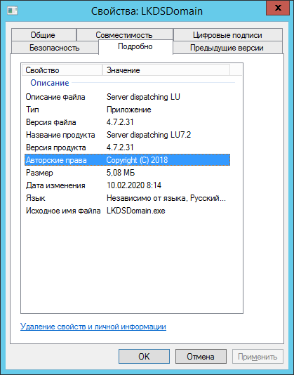

Запустите обновление ПО ещё раз. После чего поверьте версию файла \LKDSDrv\LKDSDomain\LKDSDomain.exe VersDomain.png
Если версия не 4.7.2.31, то сформируйте данные в тех.поддержку и пришлите.

Если есть изменения самой службы обновлений LKDSUpdate, то за один запуск обновления одна эта служба и обновляется.
Запустите обновление ПО ещё раз. После чего поверьте версию файла \LKDSDrv\LKDSDomain\LKDSDomain.exe Вложение IPB #2050
LKDSDomain.exe обновился. LKDSDomainCfg.exe остался 4.7.2.18.
LKDSDomainCfg.exe и должен остаться 4.7.2.18.
Главное, что обновился LKDSDomain.exe

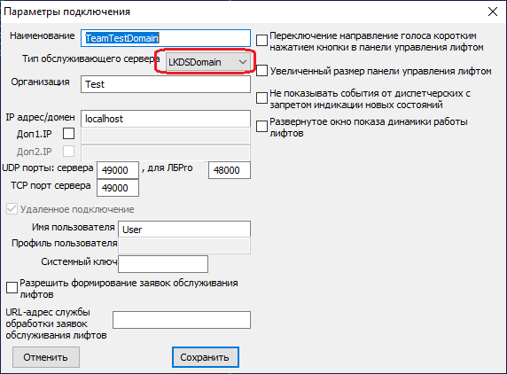

А SPult подключается к организации LKDSDomain ?

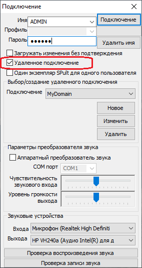

При использовании LKDSDomain все подключения SPult (и Администраторов) делаются только удалённо.
Есть вопрос - при подключении Администратора к LKDSDomain признак "Удалённое подключение"ConnAdmDomain.png указывается ?

Делал локально, через удаленное подключение поле доступно. Спасибо.
