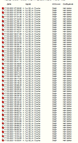

Подскажите с периодичностью в 2 минуты бьет постоянно код рестарта 0х09 КЛШ-Eth-Lite моноблок V305

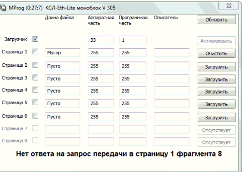

пробовал обновить прошивку до новой версии ... не прошивается

Код рестарта 0x09 в нормально функционирующем устройстве не возникает. Моноблок неисправен. Причины возникновения - отказы/неисправности в доступе узлов с которыми "работает" процессор моноблока, приводящие к долгому ожиданию ответа. Такими узлами могут быть NVRAM, звуковой кодек CT8022 с обвязкой, модуль Ethernet. Крайне редко, но возможно - "плохое" питание узлов моноблока связанное с "высыханием" электролитических конденсаторов в цепях питания стабилизаторов. Если сами не сможете разобраться - отправляйте в ремонт.
