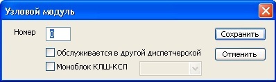

Доброго всем суток времени!!! помогите!! )) В первый раз сталкнулся с моноблокм..не получается добавит моноблок-инет в конфигуратор сети, для удолённого объекта. То-есть на удолёном будет стоять моноблок. если можно пошагово опишите, а то я из того что написано в мануале ни чо не понял.. Сам моноблок уже прописан и готов конектится с диспетчерской!

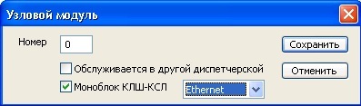

Если речь о LKDSDRV, то в документе "Базовые программные средства поддержки оборудования ДК «Обь»" есть описание . Вот отрывок из него:
....После сохранения подсети можно добавлять в структуру узловые модули. Для этого нужно нажать правую кнопку мыши над строкой подсети, в которую предполагается вставить УМ и выбрать пункт меню «Вставить узловой модуль», после чего появится диалоговая панель:
В поле номер УМ нужно ввести число от 0 до 254 – номер нового узлового модуля.
Признак «Обслуживается в другой диспетчерской» не ставить. Узловой модуль может состоять из одного моноблока. Для ускорения ввода моноблоков в структуру можно поставить признак «Моноблок КЛШ-КСЛ», после чего станет доступно поле выбора типа моноблока, например:
После сохранения узлового модуля под соответствующей подсетью появляется значок моноблока (отличается от значки ММИ) и сразу же, для данного УМ, добавляется слот 7 – соответствующий КСЛ, а в слоте 6 – КЛШ.
Далее "вставляем связь" правой кнопкой на УМ диспетчерской и указываем УМ с моноблоком.

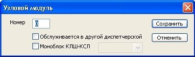

Если у тебя Comclb то вводить надо отдельно как КЛШ в 6 слоте и КСЛ в 7 слоте в ММИ.
