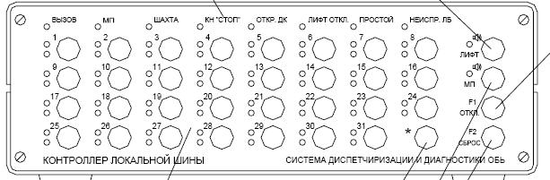

Результат ноль. Любой КЛШ на 7 слоте дышит. Все, что кроме - нет. КЛШ старые, действительно. На одном более старом кнопки прямоугольные, на втором (см. прикрепленный рис.) - круглые. Модель не посмотрел, пардон. И еще: на каком-то КЛШ при сканировании сети кроме трех строчек с иформацией о 7 слоте вываливается еще куча каких-то черных иконок. Что они значат - пока не понял.
