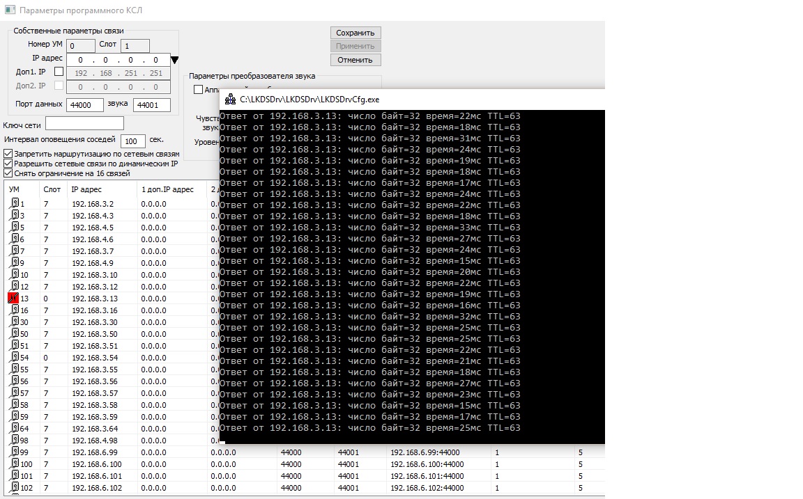

Привет всем не часто но стали пропадать несколько узловых в конфигурации с ММИ. С моноблоками все хорошо. В момент пропадания пксл кажет что ксл без связи , но если запустить ping то он отвечает. А через несколько секунд выходит на связь не постепенно а сразу же все лифты на пульте выходят на связь.
Имею ввиду ethernet КСЛ. Конфигурация простая , данные передаются по собственной локальной сети беспроводной. В логах роутера все норм.
Хотел еще тут же спросить про 433 , есть несколько узловых в разных частях города но пропадают одновременно и могут не выходить на связь больше часа. Может ли какое либо оборудование глушить сигнал 433 по всему городу.? __________.jpg На фото пример связь пропала пинги бегут.

Беспроводная сеть - это типа 2,4 гГц? Погода в этот момент (снег, дождь) не создаёт проблем? Прямая видимость обеспечена? Кроме того в моноблоке КЛШ в 6 слоте, а КСЛ в 7. Бывает так, что указывают КЛШ в 7 слоте. Нет путаницы в описании связей в драйвере? Пинги идут - это хорошо. Это проверка соединения. Вопрос в том, что нет ли ошибок в описании пути связей. А это уже второй уровень после соединения. В настройках канала связи частота канала жёстко задана или автоматический выбор канала? При автомате бывает, что одна точка встаёт на какой-то канал, а вторая перебирает какое-то количество каналов кроме нужного. Если при автомате одна точка видит работу чужих точек на этом канале, то она может никогда не встать на этот канал. Ещё вопрос: нет ли совпадения IP, прописанных в КСЛах с IP вэб-интерфейса канала? 433 - это отдельная песня. Был случай, что решили, что умер модем, ибо другой модем сразу пошёл в работу. Можем не пометили и при проверке всей кучи модемов неисправного не нашли. Почему он так себя повёл - загадка. На короткие дистанции (порядка 1 км) несколько штук пока ещё работают. Там очень мало лифтовых блоков, поэтому пусть пока так. А у вас в коробке петли согласования у антенны воды нет? Соединения не поржавели?
Спасибо за такой развернутый ответ. Да вы правы 2.4ггц антенны, со встроенным спектрометром и я постоянно мониторю загруженные частоты , по поводу не погоды снег не так сильно влияет как туман , вот в туман я подумал что мне антенну сбили по началу.
И похоже что вы правы по поводу описания путей связи , возможно и что отбратный маршрут от ксла до пксла пропадает. Просто есть пропадающие адреса которые находятся в основном кольце и после них тоже есть узловые но они стабильно работают.
Просто я сам создал петлю в сети и ее делю если отключать свет на узловом на долго то роутер трафик пускает по альтернативному каналу , возможно и там не поладки.
Но еще недавно поделюсь ситуацией , я не сильно силен с сетях. В общем начались ужасные лаги в сети , не знал на что грешить , обычно петли в сети такое делают но тут было странное поведение в сети. Пинг до оборудования то был нормальным то резко 500мс . Оказалось что в настройках роутера удаленного было включена функция proxy-arp это у микротика и трафик с половины узловых сначало бежал до основного роутера минуя сервер и от туда до роутера за vpn тунелем и уже потом только до сервера. А в таблице ARP в роутере все лагающие узловые были как раз под макадресом удаленного роутера. Но сейчас все вроде летает только вот несколько узловых пропадает. При пропадании wifi антенна и роутер доступны я спокойно на них захожу.
Пробовал запрещать маршрутизацтю и разрешать единственное что уменьшило пропадания это 120 сек оповещения соседей в пксл.
120 это древняя установка. 60 сейчас по умолчанию, а для сотовых сетей 20 надо . Но и для других не помешает и трафик сильно не поднимет а сетку оживит.
Ну и прошивки как, свежие?
Есть ещё одна фишка. Раньше мы ставили 1-2 канала. Настроил тарелки как удлинитель LAN и все дела. Теперь же входящих связей в одну тарелку несколько, а тарелок на диспетчерской 2 или 3. Пакет, отправленный из диспетчерской расходится по всем направлениям сразу. Пакет, отправленный удалённым УМ, так же разлетается по всем связям. В итоге такой пчелиный рой в этой сети, что просто счастье, что уши этот диапазон не воспринимают. Надо разделять: мухи - в этом направлении, пчёлы - в этом, а осы - в этом.
Да свежие , тоже стояло 60 попробую вернуться обратно и посмотреть будут ли пропадания , вроде как прекратились.
