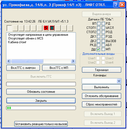

Здравствуйте )

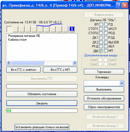

Проблема такая лифтовой блок выключает лифт без сервисного ключа как только включается питание на плату ПУ-3
Стоит КЛШ(Интернет) + 14 лифтов под управлением ПУ-3 все ЛБ 6.Х УКЛ/УЛ v5.1.3 работают нормально, но 1 блок каким то образам показывается на компе ЛБ 6.0 ТР v5.1.3 не могу понять в чем проблема.... Сервисный прибор не может забить значения А 18 85 потом попробывал другие тоже не меняет никакие значения просто не сохраняются, также пробывал и по удалёнке через комп сервисником ... тоже самое !!!
если на приборе сделать сброс ЛБ на дефолт тоесть F > 2 жду 5 секунд на экране сервисника 3% Е140и на этом зависает!

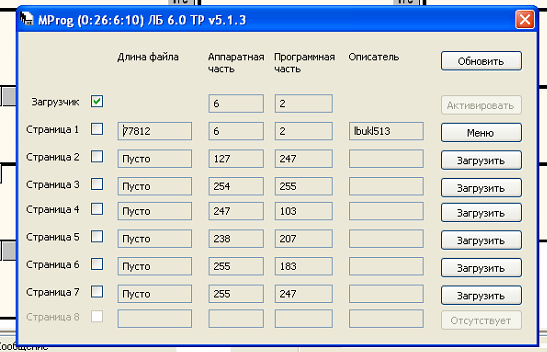

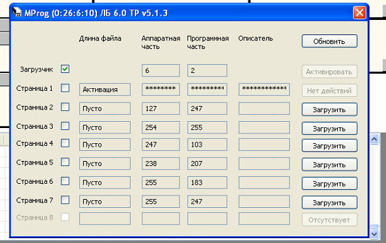

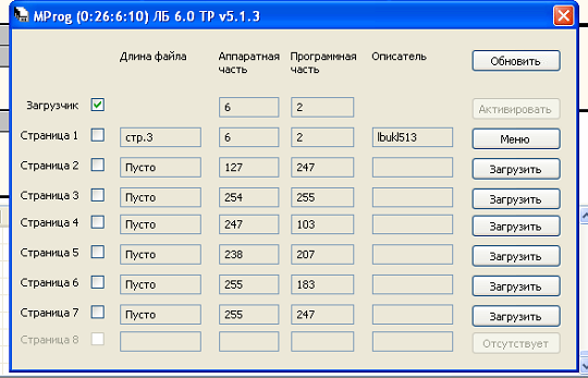

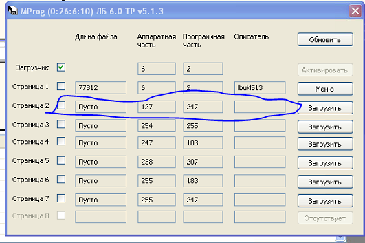

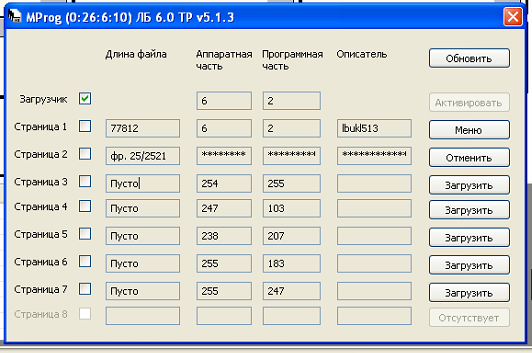

Идем дальше > я беру на компе открываю обновление микропрограммы MProg и вижу что в блоке стоит галочка на (Загрузчик) и во 2 строчке lbukl513 прошивка залитая! но она не активируется... пробывал заливать в (3 и 7 строку) с сайта прошивку 15r_lbukl522.b06 и 38r_lbtr522.b06 догружало до конца потом он типа проверяет странички.... и все прошивки там нет, как было пустое так и осталось!!!

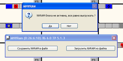

В где проблема? блок не меняет значение RAM ....
не могу понять от куда ноги растут в ЛБ прошивка lbukl хотя она не активна, а на пульте показывает что ТР блок не берёт прошивок и не меняет сервисником значения!!!

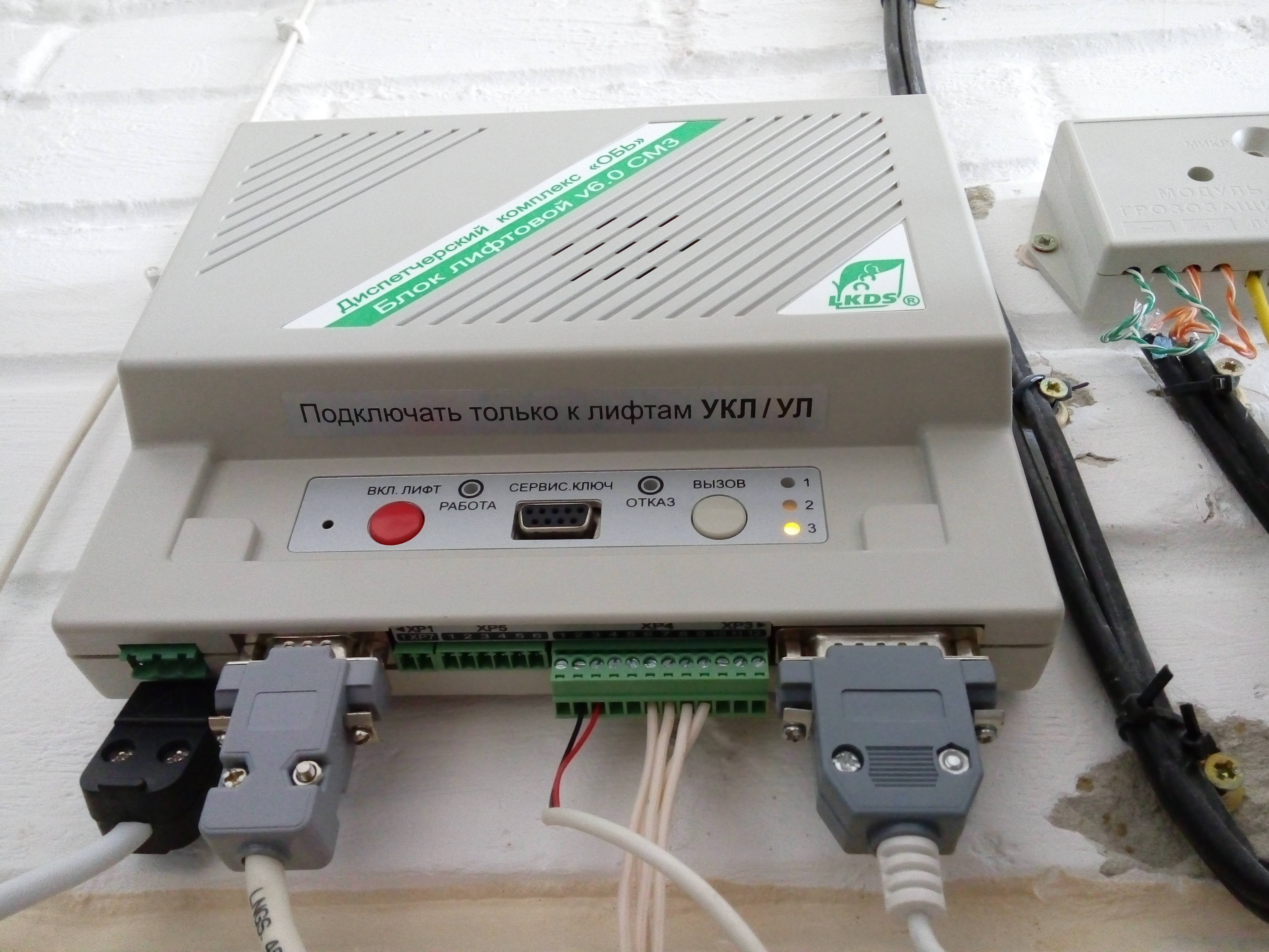

Все говорит о том, что неисправна интерфейсная плата в ЛБ, а точнее -микросхема памяти на ней (она хранит настройки блока и прошивки). Ее случайно не меняли, не могли поставить от обычного ЛБ 6.0? Опишите как ведут себя светодиод "1" на ЛБ 6.0. Для локализации неисправности поменяйте интерфейсную плату из другого такого же исправного блока.

Отсутствует или неисправна интерфейсная плата в ЛБ. В частности - ЛБ не может "прочитать" содержимое микросхемы памяти АТ25DF321.
