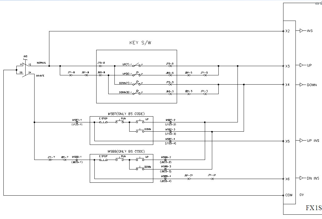

Для подключения эскалаторов Sigma используется схема ЛНГС.465213.060-21.001_1 Э5. Но это только информационная часть. Имеются ли варианты дистанционного управления эскалатором (включить/выключить, изменить направления движения)? Начинаем монтаж лифтов и эскалаторов "Приморского океанариума" (7 лифтов, 5 эскалаторов, видеонаблюдение), ЛКДС "Обь" - заказчик интересуется.
вобщемто если использовать выходы OUT1,OUT2 (через оптоключи или использовать "Модуль управления внешней нагрузкой"), то сделать изменения направления не проблемма. вот только может понадобиться доработаная микропрограмма Лб для упровления этими выходами... а управовление уж стандартно из программы.... только переименовать кнопочки выход1 и выход2 соответственно.
А включить/выключить ЛБ изначально умеет пускателем. Хочешь фазы руби, а хочешь в ЦБ встрой реле. Есть только одна проблемка-как инспектор на это дело посмотрит. У нас заставлял кнопки СТОП выносить к диспетчеру, и поэтому программное отключение не используем. И еще одна проблемка-в приямке эскалатора трудно найти удачное место для силового пускателя если отключать три фазы.

Включение и отключение кнопками, после подачи питания. Пускатель не пойдёт. Реверс анологично. А вот опторазвязка, через USER - поделитесь опытом, если кто делал.
Я имел ввиду аварийное отключение/восстановление работы... тут мы наверное не поняли друг друга. А вам нужно пуск/останов? тогда через USER. Но опять же при наличии видеокамер и обзора площадок наверное.
Аварийное отключение конечно через пускатель. ПУЭБЛ ещё не смотрел, но думаю что дистанционное включение эскалаторов запрещено, по аналогии с лифтом. Реально использовать только OUT1. Для OUT2,3 - неизвестно "потянут" ли опторазвязку. Про USER3,4 - я что-то не понял РЭ для ЛБ 6.1-Pro. Как переключаются функции вход/выход?
потянут... но однозначно микропрограмма ЛБ будет не стандартна.. это уж к Олег Владимировичу...
Посмотрим, что придёт в ТЗ заказчика. Если будет настаивать, придётся просить консультацию у Олега Владимировича....
