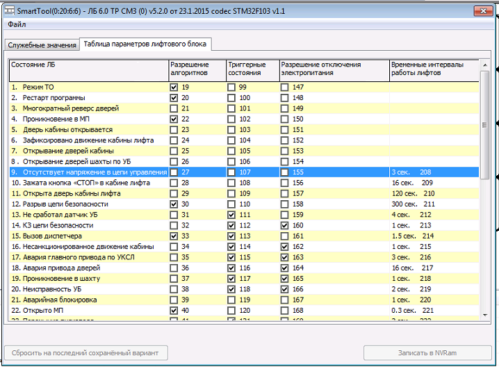

Здравствуйте, проблема в следующем > Звонит диспетчер и говорит у меня на компьютере при отключении лифта на конкретном доме
(6 подъездов на ЛБ 6 CM3 ТР подключены через КЛШ - Интернет по внутренней локалке)
не показывает в кубиках что он отключен
(то есть вот этот заначек не отображается)
хотя галочки в состояниях говорят о том что он отключился
естественно диспетчер говорит о том что должно быть как и на всех лифтах !!!
почему там есть, а тут нет? что на х*рня? СДЕЛАЙТЕ КАК ВЕЗДЕ
естественно что не видно выключен он или нет, пока не откроешь и не проверишь! (при отображении динамики лифта значек отключенного лифта показывает верно) но если открыть 6 падиков то занимает окно на четверть экрана
это как минимум не удобно!

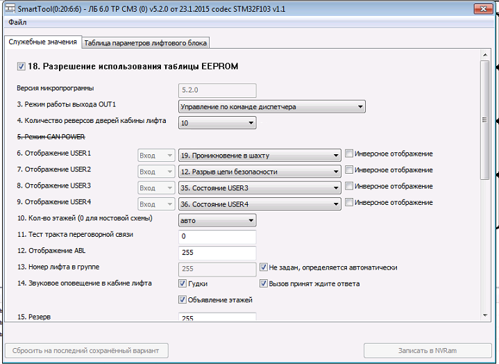

И так захожу я на диспетчерскую в MpultPro выбираю (1 подъезд из 6)
открываю > терминал > Настройки лифтового блока (смотрю таблицу пользовательских значений)
по адресу 27 и вижу что галочки там нет
Ставлю галочки на (18 адрес на разрешение использования пользовательских значений и 27 адрес ) > сохраняю > наблюдаю внизу NV-рам успешно сохранен > закрываю окно (Настройки лифтового блока)
Проверяю не работает !!! открываю обратно терминал > Настройки лифтового блока (смотрю таблицу пользовательских значений)
При том что не важно что я там поменяю NV-ram успешно сохранен !!! Пререзаходишь изменения не сохраняет !!!
Идем дальше в том же MpultPro - переходим в режим Администратора
выбираем Загрузить обновить микропрограмму
выбираем Версия 5.3.4. (38r_lbtr534.b06)
загрузился нажимаю активировать - Все в порядке вижу что активировалось
Вхожу в режим оператора
выбираю лифт который только что прошил 1-й из 6
захожу в терминал выставляю 18 и 27 галочки - сохраняю все ок
все-ровно не работает
Вхожу в адинистратора переключаю обратно на ту что была прошивку (Версия 5.2.0)
и О ЧУДО ВСЕ РАБОТАЕТ и показывает как нужно и все сохраняется !!!
Теперь идем дальше делаем тоже самое на 2-м из 6 подъездов

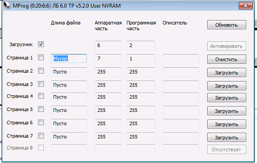

и вижу там вот этот мусор
Если нажать очистить > пытается очистить - обновляет страницы - и снова там видит этот мусор :blink:
ладно и хрен с ним с этим мусором :angry:
скачиваю 2 крайних прошивки с сайта
Версия 5.3.3. (53r_linv_533.b06)
и
Версия 5.2.2. (53r_linv_522.b06)
ЛБ их получает идет прошивка (циферки бегут долго) получает он 100% прошивки пишет что-то типо обновление страничек - и видем там тоже самое что было до этого :blink:
на всех прошивках что шил
на данный момент подъезды
1 работает в полном обьеме ( после манипуляций приведенных выше)
2 не принимает никакую прошивку (во 2 строке вижу тот же мусор который не чистится)
3 работает в полном обьеме ( после манипуляций приведенных выше)
4 работает в полном обьеме ( после манипуляций приведенных выше)
5 не принимает никакую прошивку (во 2 строке вижу тот же мусор который не чистится)
6 не принимает никакую прошивку (во 2 строке вижу тот же мусор который не чистится)
Надеюсь на вашу помощь форучани B)

А в чем сакральный смысл использовать блоки с ТР прошивкой? По принципу "диспетчер меньше знает-крепче спит на смене"? Но это лирика...
1. У Вас во всех блоках есть интерфейсная плата? В ней хранятся загружаемые прошивки. Интерфейсные платы от "старой платформы" (без микросхемы EEPROM) также не подходят. Нужно проверить.
2. Прошивка 5.2.0 очень старая...перед загрузкой ставите 18=0, загружаете 5.3.4, активируете. Выполняете загрузку дефолтных значений. После снова настраиваете блок "под лифт". Обычно не требуется. но в Вашем случае настоятельно нужно.
Проверяете.
3. Обратите внимание как ведет себя светодиод 1 на блоках.

1. Не знаю точно на счет интерфейсных плат, но они у нас есть во всех блоках что нам присылают
2. Насчет прошивки ... захожу в настройки блока ставлю на 18 - 0 сохраняет успешно
захожу наново опять галочка стоит.... так же через сервисный прибор ...
насчет обновления записал видосик
https://youtu.be/xfxNoNfQZik
3. Ответ ниже
И теперь еще 1 вопросик

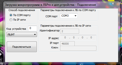

Хотел пойти на адрес чтобы прошить с ПК непосредственно
Есть ноут есть переходник COM to USB
подключаю в ноут
включаю разьем
Открываю MProgPro
подключаюсь .... и пишет болт типа блок не отвечает !!!
в чем проблема??? я не могу компом загрузить микропрограмму ???

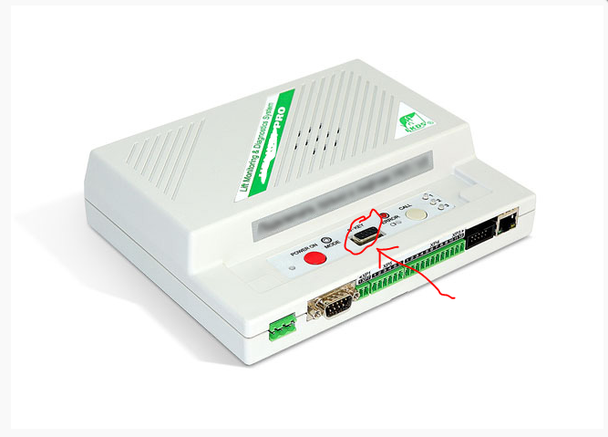

ОООЙ, караул!!
Dim4ik1992, вы документацию на блок хотя бы поверхностно изучили?? Написано же, разъем для сервисного ключа. И ТОЛЬКО!! Блок ЛБ ПРО программируется через miniusb (только для новой платформы), через конфигуратор ЛБПРО (черный разъем рядом с RJ-45) или через Ethernet.
У Вас НЕ ПРО блок, у него загрузка прошивок пользователем ТОЛЬКО через КЛШ или моноблок, подключенный к компьютеру.
Так и не дали ответа о поведении светодиода "1" на блоках, которые не прошиваются.

Судя по всему у Вас изначально ЛБ были Релейного исполнения и на лифте смонтированы вместе с АРС. В результате замены интерфейсных плат от ЛБv6Pro прошивка была сброшена на загрузчик, который всегда является исполнением ТР. В связи с чем и возник указанный эффект и недопонимание со стороны диспетчеров. Рекомендую посетить смонтированные ЛБ и сделать фотографии. Если окажется, что на обьекте установлены ЛБ-Р с АРС, то необходимо в ЛБ загрузить релейную прошивку и использовать ЛБ штатным образом. А также разобраться как и при каких обстоятельствах на ваших обьектах была произведена замена интерфейсных плат в ЛБ.
Вложение IPB #1707
и
Вложение IPB #1707
Наличие несоответствии аппаратной части загрузчика и первой страницы с сообщением "Мусор" показывает, что в процессе эксплуатации блока в ЛБ была произведена замена интерфейсной платы от ЛБv6Pro, что в общем не является проблемой, но требует синхронизации памяти интерфейсной платы и ЛБ путем сброса в значения по умолчанию кнопкой "default" на плате ЛБ. Это и обьясняет невозможность загрузить и активировать прошивку.

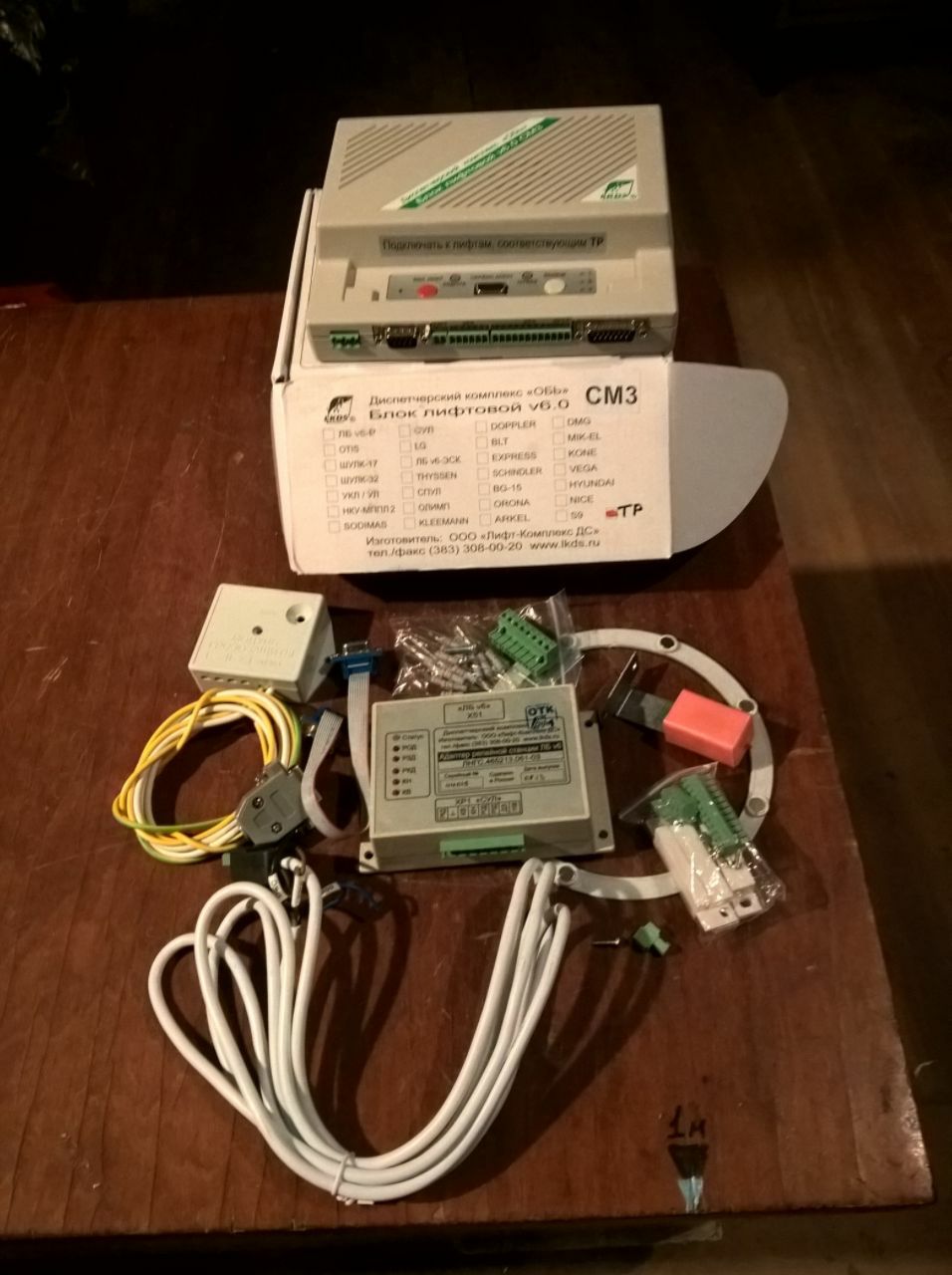

В чем отличие его и что это за блоки такие ТР ???
не нашел четкого определения технического описания ... что и как он передает ???
там на сайте в описании какой то бред написан .... в документации тоже ...

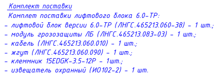

вот блок по комплектации
и соответственно
Посмотреть вложение 060_38_LB_v6.0_TR.pdf
где написано что ТР блоки не комплектуются релейными адаптерами
а теперь вопрос ... как и куда его подключить? как перепрограммировать что бы он не вырубал лифт сам ..???

Блоки ЛБ6-ТР и ЛБ6см3-ТР это блоки предназначенные для подключения станций не имеющих ни последовательного порта ни контрольных точек как в релейном лифте и выполняющие минимальные требования ТР ТС по безопасности - это контроль сигнала ДШ и МП через юзерские настраиваемые входы USER1-USER4 (типа сухой контакт), ABL и MPR.
По сути это блоки ЛБ6-Р без АРС (адаптера релейной станции) и активированной микропрограммой исполнения ТР.
Блок ЛБ6-ТР может быть модифицирован в блок любого другого исполнения с помощью комплекта модернизации и смены микропрограммы. Как впрочем и обратно -из ЛБ6 любого исполнения можно сделать ЛБ6-ТР.
Блоки ЛБ6 выпускались в виде отдельного исполнения ЛБ6-ТР т.к микропрограмма активировалась в самом контроллере.
Блоки ЛБ6см3 в линейке исполнений не имеют отдельного исполнения ЛБ6см3-ТР. Видимо разработчик посчитал что достаточно исполнения ЛБ6см3-Р т.к. в ТР также устанавливается интерфейсная плата от исполнения Р (и микропрограмма хранится теперь в ней) и сменой прошивки можно легко сделать из Р-ТР и наоборот. А применять АРС или нет пусть решает пользователь.
Сменить прошивку на блоках ЛБ6 вы можете только подключив его к компьютеру через КЛШ или моноблок. Перепрограммировать также можно с компьютера из программы NodeTool или из программ диспетчера МПульт/СПульт, а также сервисным прибором, если таковой у вас имеется.
