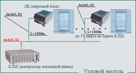

Есть 2 лифта в 2-х машинных помещениях. Нужно дотянуть переговорную связь до соседнего здания в диспетчерскую, там около 1000м от каждого машинного. В машинных ставим 2 (два) ЛБ и тянем проводами от каждого ЛБ до КЛШ в диспетчерской.
Вопрос №1: Правильно я понимаю, что к КЛШ приедет не 4 провода а 4х2, т.е. 8 (восемь)?
Вопрос №2: Возможно ли установить КЛШ в одном из машинных и от него протянуть до диспетчерской 2 провода и подсоединить их к другому КЛШ? (или может есть другие подобные варианты).
Примерная схема приложена.

На одну витую пару параллельно сажается до 31 ЛБ и эта пара подключается на + и - КЛШ. Длина кабеля до 5 км. КЛШ с трубкой ставится в диспетчерской.

с одной стороны ЛБ подключается к ЛИФТУ. там и связь, и контроль других параметров (проводов много). далее ЛБ передаёт всю информацию в "локальную шину" - одна витая пара. к одной локальной шине может подключаться до 31 ЛБ. Контроллер Локальной Шины стоит в диспетчерской (в данном случае) и обеспечивает связь со всеми блоками по Одной Паре Проводов.
Другими словами, то что я написАл на рисунке в первом посте (там на КЛШ приходит 4х2х0,52) не верно. Вместо 4х2х0,52 будет просто 1х2х0,52? Так ли это?

1.2.5. Тип локальной шины – двухпроводная, полярная.
1.2.6. Количество лифтовых блоков, подключенных к контроллеру локальной шины, не более 31 шт.
1.2.7. Максимальная протяженность локальной шины не более, 5 км.
1.2.8. Постоянное напряжение в локальной шине – 60 (+10/-20)В.
1.2.9. Максимальный ток, отдаваемый контроллером локальной шины
− локальная шина - двухпроводная линия, предназначенная для передачи цифровой информации, осуществления переговорной связи между контроллером локальной шины и лифтовым блоком, а также резервного питания лифтовых блоков.
