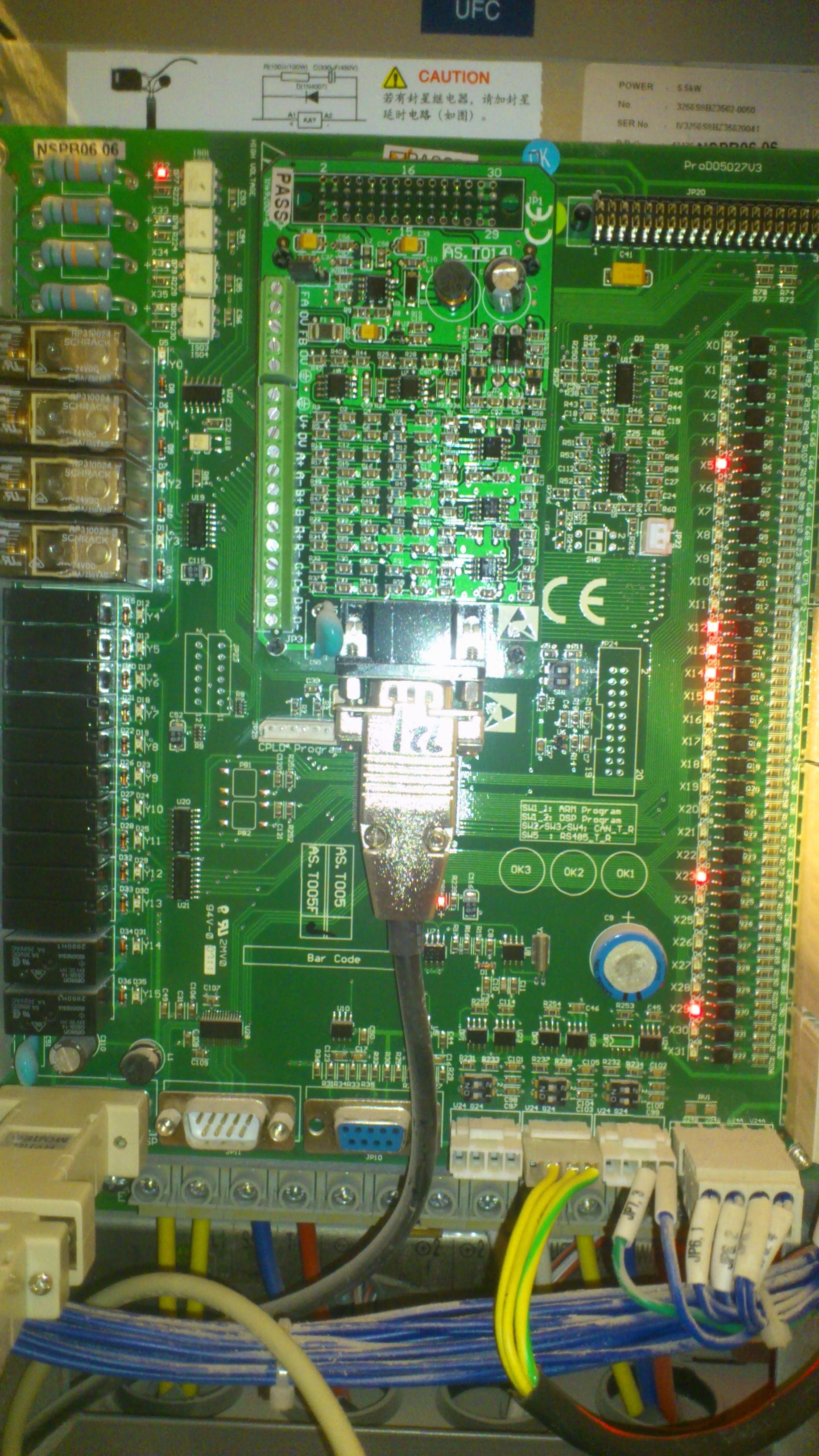

Поставили данные блоки на эту систему. Блок станцию видит, вызова, приказы, на каком этаже находится все это у диспетчера отображается. Вот только ездит с открытыми дверями. Как на этаж приедет закроет за тем откроет и дальше поехал. И еще постоянно выдает у диспетчера пожарную опасность. По этому пока пришлось Интерфейсный кабель отключить. Блок используется только для переговорки...
    3.3 MB · Просмотры: 1

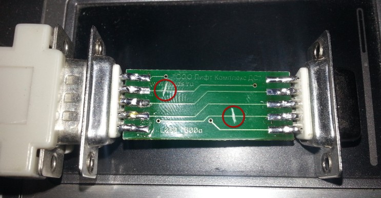

В переходнике "Нуль модем" при подключении к лифтам c iAStar должны быть перерезаны перемычки между выводами 4-6 и 6-4 разъемов. Если доработка не была выполнена, перережьте, пожалуйста, печатные проводники обозначенные красными кружками в прикрепленном файле.
    78.1 KB · Просмотры: 1
Вложение IPB #704
По факту обмен между ЛБ и станцией управления есть. Вам необходимо залить в ЛБ прошивку для iAstar!!!

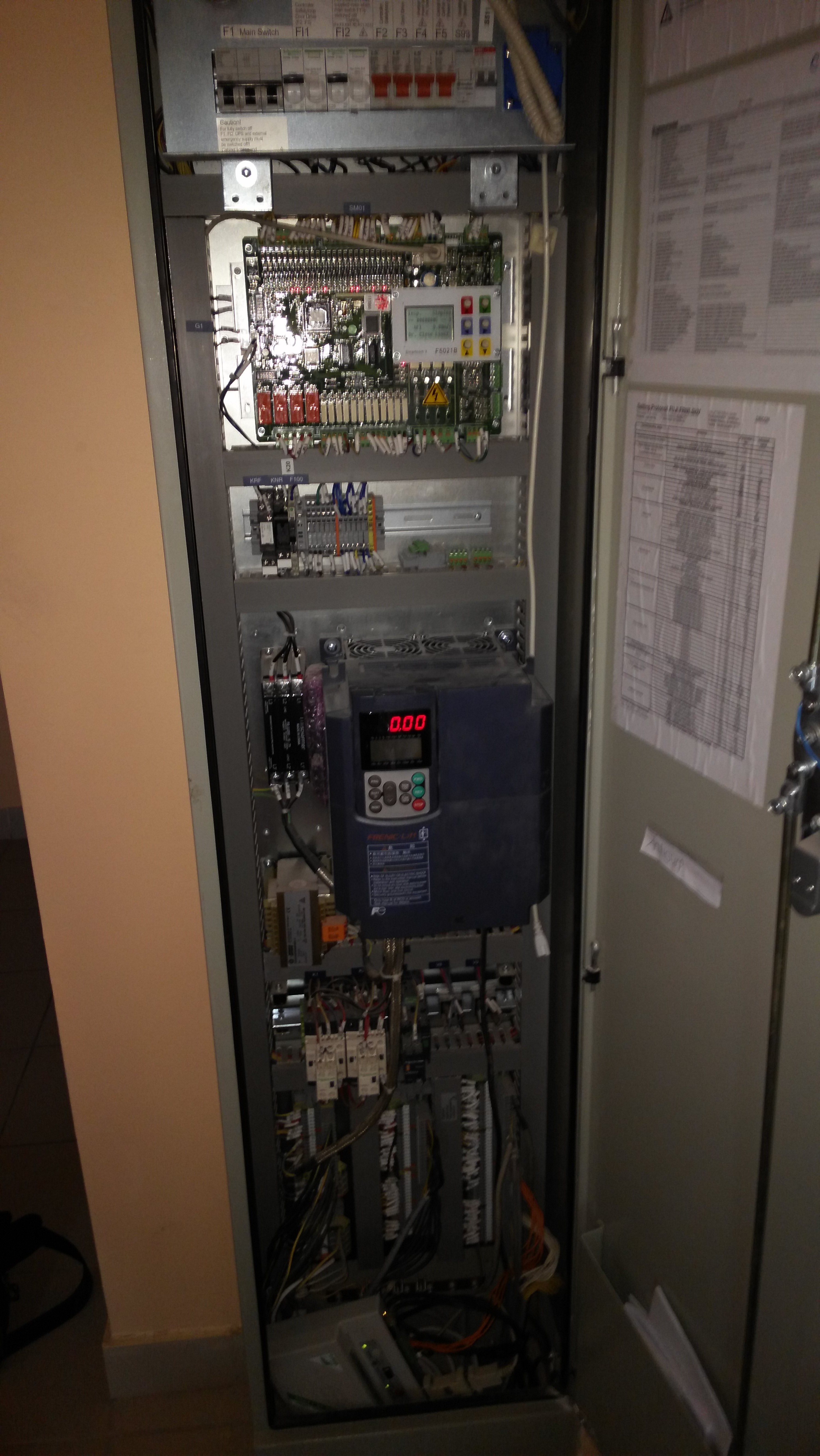

всем привет,вопрос такой подключили 6 лифтов EXPRESS,на всех одинаковые блоки ЛБ 6.1 про,динамику не показывает,пишет нет связи с mcs,потом спустя некоторое время на одном лифте сдохла плата управления,так решил механик,отправили поставщику,прислали замену,подключил блок и динамика пошла,связались с поставщиком спросили что делали с платой,сказали ,что ничего ,новая плата,по виду одинаковая ,что на других лифтах,но с теперь с динамикой,прошивки стоят 4.1.7,что я должен сделать ,чтоб была динамика,фото станции прилагаю,спасибо.IMG_20161226_140004211.jpg
    1.8 MB · Просмотры: 0
anton605 написал(а):
всем привет,вопрос такой подключили 6 лифтов EXPRESS,на всех одинаковые блоки ЛБ 6.1 про,динамику не показывает,пишет нет связи с mcs,потом спустя некоторое время на одном лифте сдохла плата управления,так решил механик,отправили поставщику,прислали замену,подключил блок и динамика пошла,связались с поставщиком спросили что делали с платой,сказали ,что ничего ,новая плата,по виду одинаковая ,что на других лифтах,но с теперь с динамикой,прошивки стоят 4.1.7,что я должен сделать ,чтоб была динамика,фото станции прилагаю,спасибо.Вложение IPB #1342
Связаться с службой технической поддержки techno@lkds.ru
