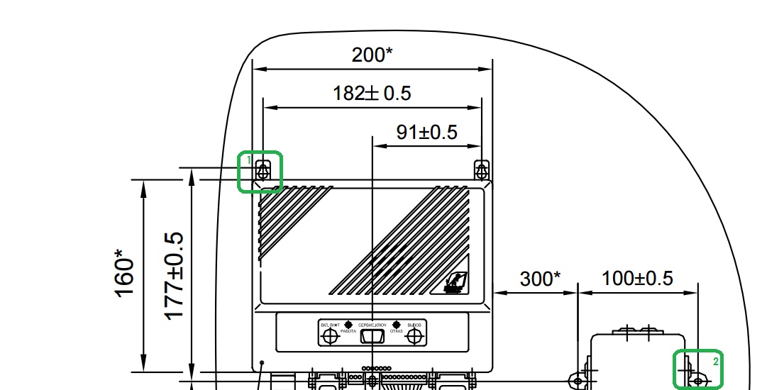

Не плохо предусмотреть в пластике крепежное ухо для винта. Что бы адаптер и реле пускателя не болталось по станции.
Хотелось бы уточнить Ваше видение места и размера "ушей" в адаптере и реле пускателя, можно прямо ручкой на фотографии устройств нарисовать и прислать.

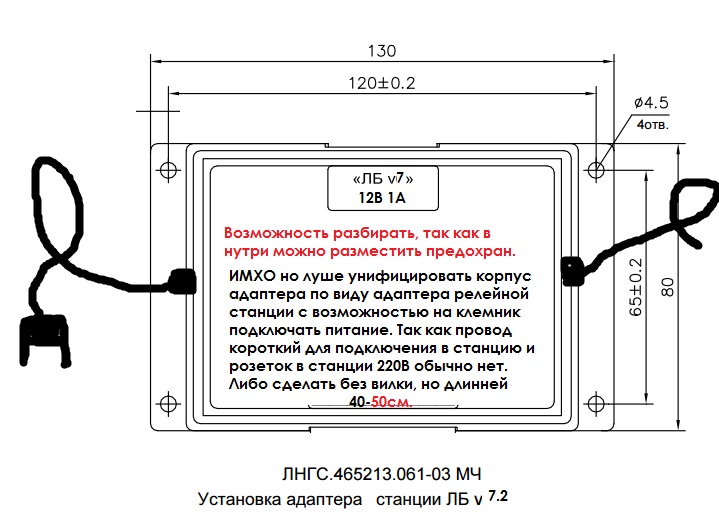

Простое и логичное. Унифицированное решение которое применялось в 6-х. Точно такими же ушками металлическими первый вариант. Захотел привернул, если лень, то болтается по углам или сверху лежит на станции. Либо второй вариант пластиковое ухо как на грозе. (Смотреть рисунок).

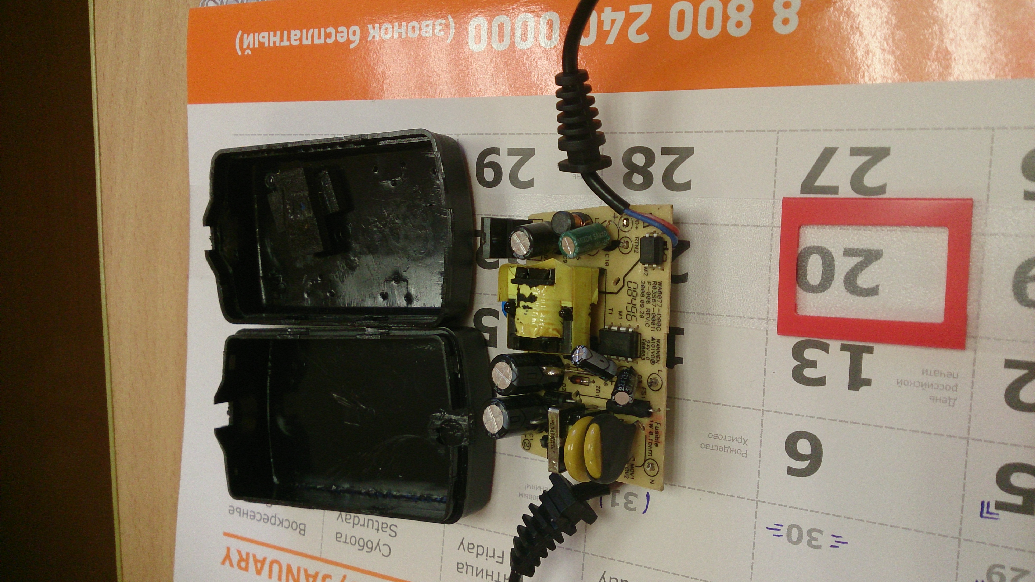

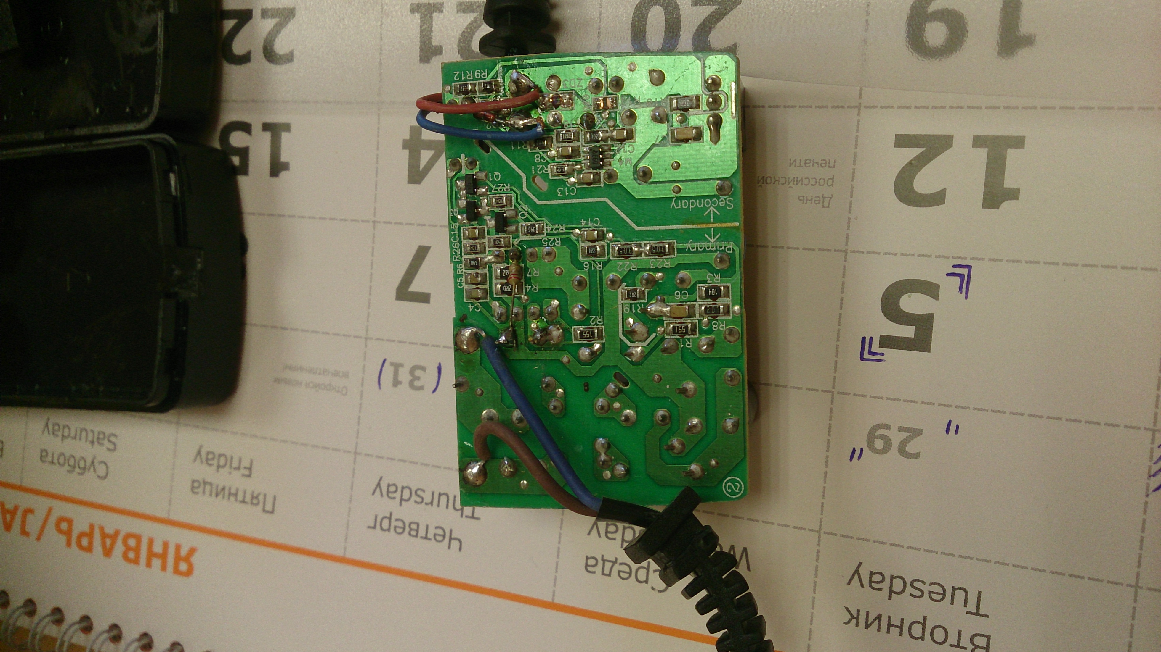

Добавил вторую картинку с корпусом БП. Всё написал на ней. Двух или одного пластикового ушка достаточно, но проще взять привычный корпус, как у релейного адаптера и сделать разборным БП с возможностью менять плавкий предохранитель (термо-резистор) и мелкого ремонта, когда высохнут китайские электролиты.
А судя по тому что внутри. Ремонт понадобится через 5-ть(7-мь) лет. Как минимум высохнут входные электролиты на 400В

а идея с корпусом из под адаптера интересна...
туда не только БП можно вставить но и модуль управления нагрузкой...
провода до лб по 30см (длинней и не потребуются), а на пускатель стандартный шнур-разъём....
По выносному блоку питания действительно очень спорный вопрос. Настолько хотели минимизировать размеры ЛБ7 что отказались от внутреннего БП. А ведь откатанная схема БП в ЛБ6 уже зарекомендовала надежностью да и габариты у него не большие-врядли они на столько сильно могли увеличить корпус.
Ну да ладно внешний так внешний, но.... хвосты у него на что расчитаны -непонятно? Даже на столе не получилось запитать блок от этого БП без переделки проводов.
Возник когнетивный диссонанс- если старались минимизирвоать размеры с целью воткнуть его в ограниченное пространство и сделать эстетически привлекательным, то почему этот БП ни куда не крепится? И он (БП) должен иметь возможность быть вынесенным в любое другое место станции управления (и не только в ее пределах), для чего провод 12В должен иметь приличную длинну. Ну а поскольку неизвестно в каком месте БП будет размещаться и где подключаться на 220 то и провод 220 должен иметь длину хотя бы с метр.
Я все же склонен думать что БП в комплекте с тестовыми ЛБ7 это просто временный, не совсем удачный, вариант для тестирования и выбора правильного решения..
