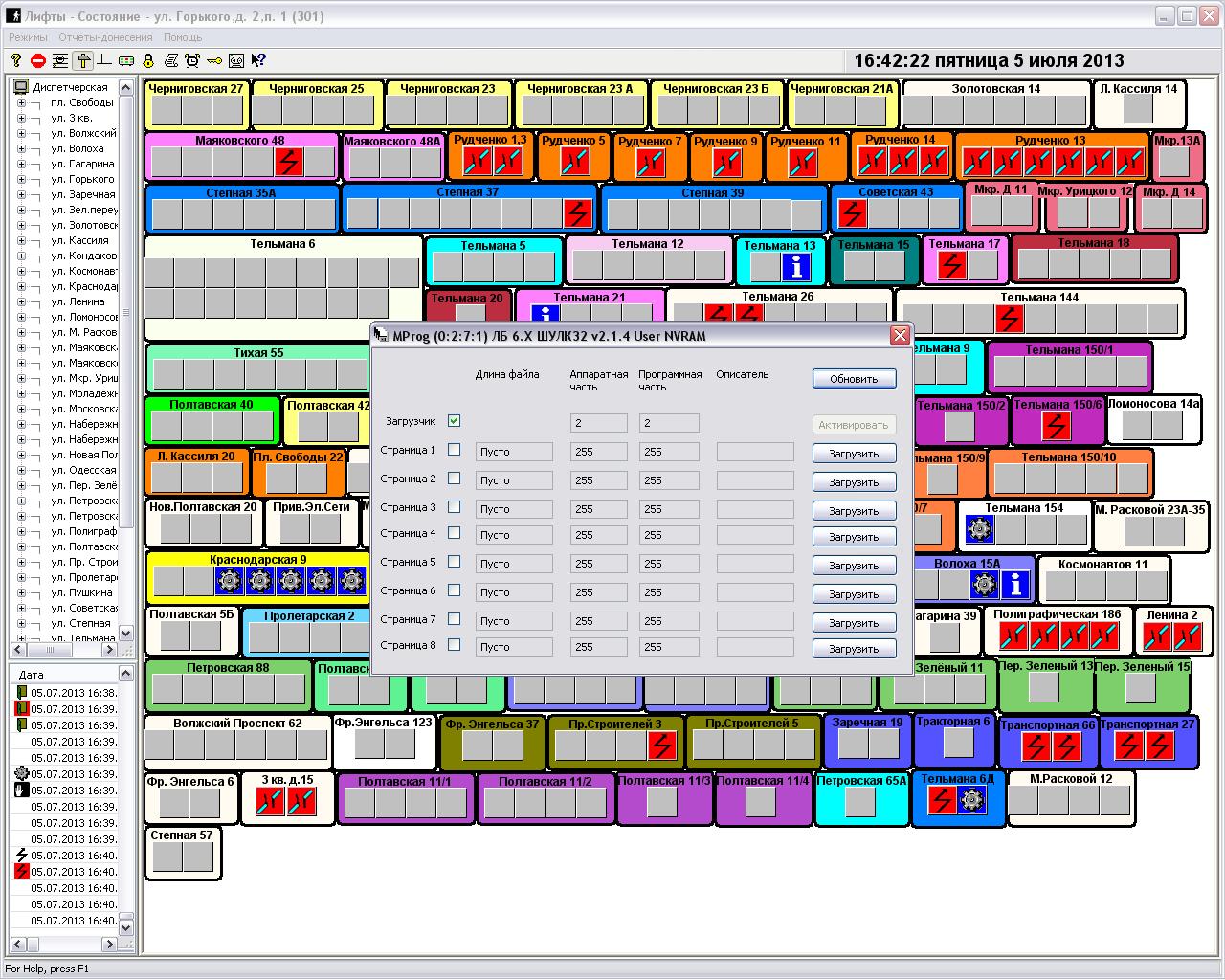

ЛБ6.X ЛБ6 не может определится ШУЛК32 он или УКЛ/УЛ
  • Автор темы Автор темы subroma
subroma

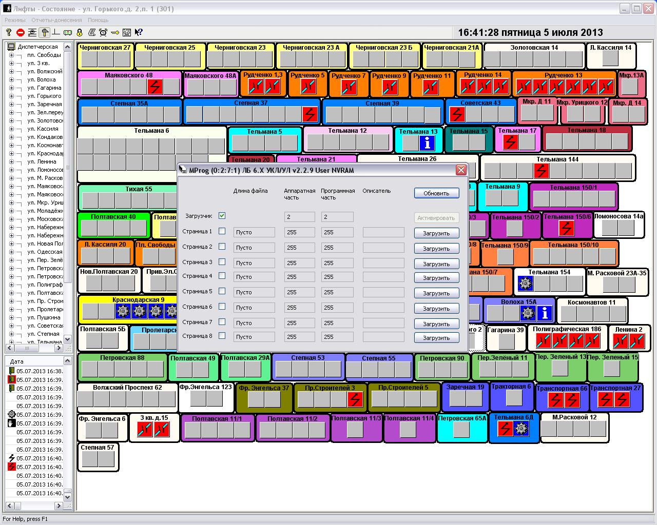

Блок на самом деле УКЛ/УЛ, проработал около года, версия микропрограммы 229, удаленно не прошивается, выдает ошибку
    305.3 KB · Просмотры: 0
    302.8 KB · Просмотры: 0
    327.9 KB · Просмотры: 0
    328.4 KB · Просмотры: 0

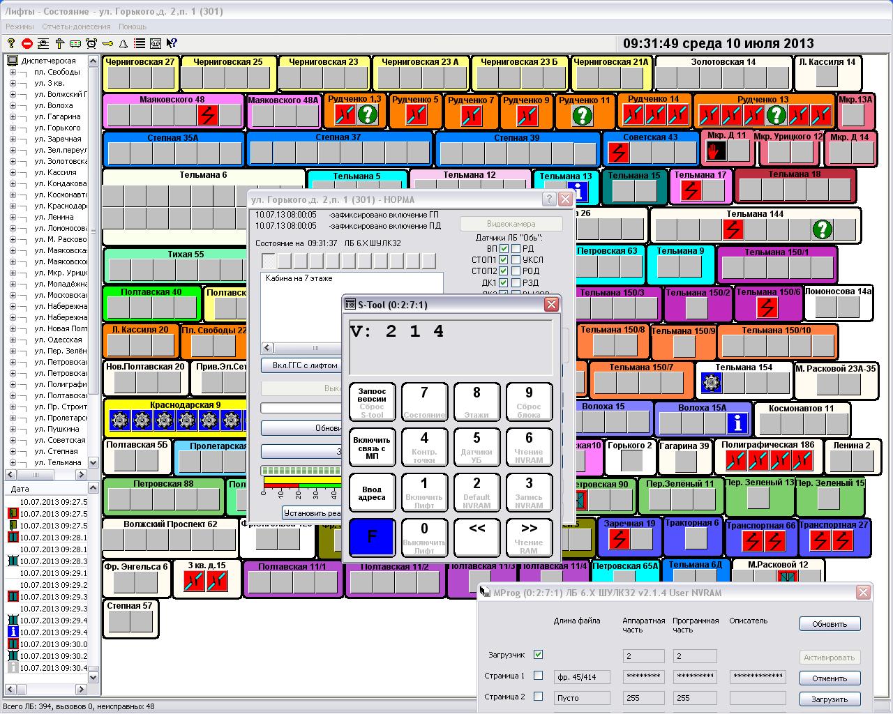

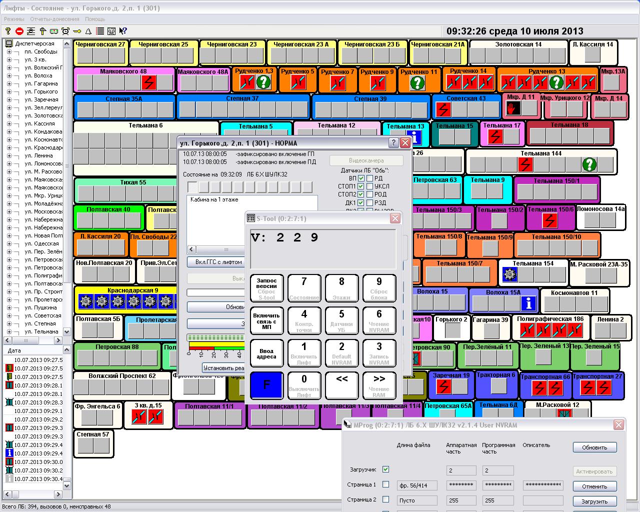

а нет проблемы с адресацией?? ну типа какойто блок Шулк на этой линии переодически подставляется под этот адрес... например перемычки плохо откушены или в блоке какомто глюк...
попробуй когда сервис тул покажет ШУЛК сделать команду на отключение... есть вероятность поимки "невидимки". ну или ножками топ топ по данным лифтам и искать отключая по очереди блоки
Думаю, догадка Котяры близка к истине, был в практике такой случай, когда блок мелькал на другой адрес, правда, пустой, а у Вас он занят блоком ШУЛК32 с прошивкой 2.1.4, проанализируйте ЛШ этого узлового модуля и вычислите его, под подозрением адреса 3, 5, 7, 9 и т.д.
Т.е он определяется иногда УЛ-ом а иногда ШУЛКом???? :blink: :blink:
Могу предположить что у вас где то есть УМ который меняет адрес на 2 и получается два одинаковых адреса. Других вариантов нет.
Может подменяется или дублируется на уровне слота или УМ. Попробуйте отключить блок (а может и моноблок или КЛШ) который УКЛ/УЛ, ШУЛК после этого появится? Через какое оборудование подключен ЛБ к диспетчерской?
Да вы оказались правы. Действительно на данном УМ был номер 2 (моноблок радио), а на "соседнем" УМ с номером 3 (ксл мми клш) что то произошло с мми выдавал периодически на единицу меньше адрес
