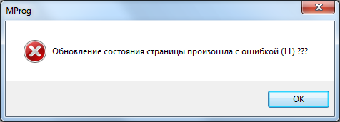

Добрый день. У нас были 2 блока ЛБ6 УЛ/УКЛ, им заменили интерфейсы на ШУЛК32 и залили соответствующую прошивку. Поставили блоки на лифты, а они прикидываются блоками 6ТР и не хотят прошиваться, выдают какую-то ошибку.
    22 KB · Просмотры: 0
Судя по всему на установленной интерфейсной плате отсутствует микросхема памяти. Соответственно ЛБ-CM3 прошивку заливать некуда...
Если ЛБ-CM3 не может опознать на интерфейсной плате микросхему памяти или установлен интерфейс без памяти, то светодиод "1" часто мигает зеленым цветом.
