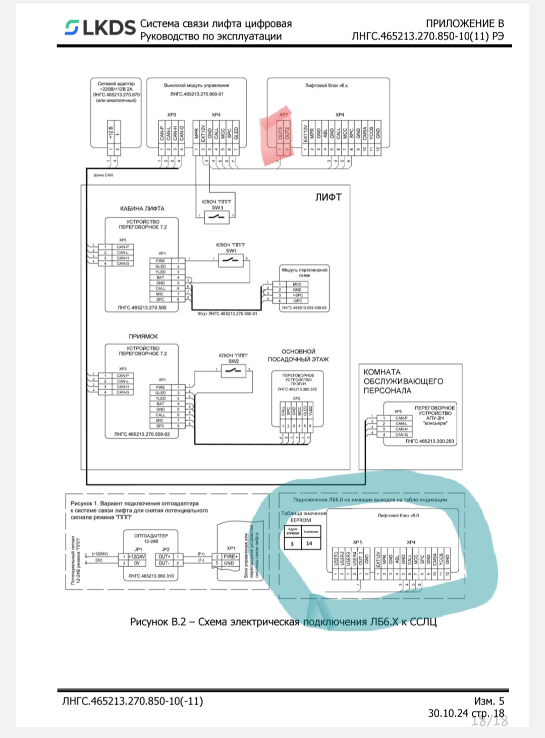

Та же проблема содним ранее смонтированых блоков. То же динамик орет, а микрофон не слышно. Выкрутили на полную не помогло. Но речь не об этом))) сегодня смонтировали два комплекта (лб6+сслц) на новые лифты уэл. Подключили все как положено (5 проводов), но теперь возникла другая проблема. Теперь диспетчера в кабине не слышно почти (как будто шепотом говорит и невнятно) и она нас не слышет (когда орешь прям в микрофон немного слышет, но слабо).
Подключено как на приложенном фото. Только GND взято не как на схеме с 5 клемы, а с 9й, но думаю врядли это проблема)))
И еще насторожило в схеме: разъем который вставляется в МПС на нем (по схеме) есть перемычка между 2 и 3 клемой. На живом разъеме перемычки не видели (возможно не заметели). Перемычка должна быть?

подключть управляющий провод вы хотите к OUT1.
в таком случае необходимо обновить прошивки в ЛБ...
ну и табличку указанную на схеме выполнить в ЛБ... (переназначить сигнал Gled на выход OUT1)
а насчет подключения МПС... в комплектном кабеле эта перемычка должна быть.

подключить управляющий провод вы хотите к OUT1.
