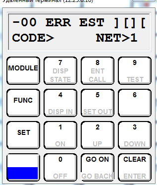

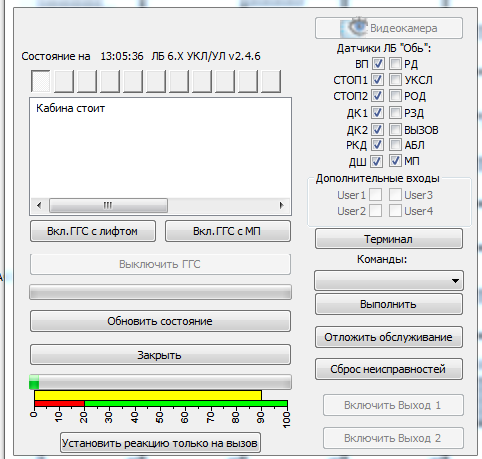

У одного УЛ-а (2012года) не отображается движение в динамике, ну т.е один квадратик и не рисует другие этажи. В окне состояния лифта никаких сообщений о проблемах нет. Когда подключаешься терминалом к станции упарвления, то вместо NOR NST , как на рабочем блоке, отображается ERR EST?
Что это ?
