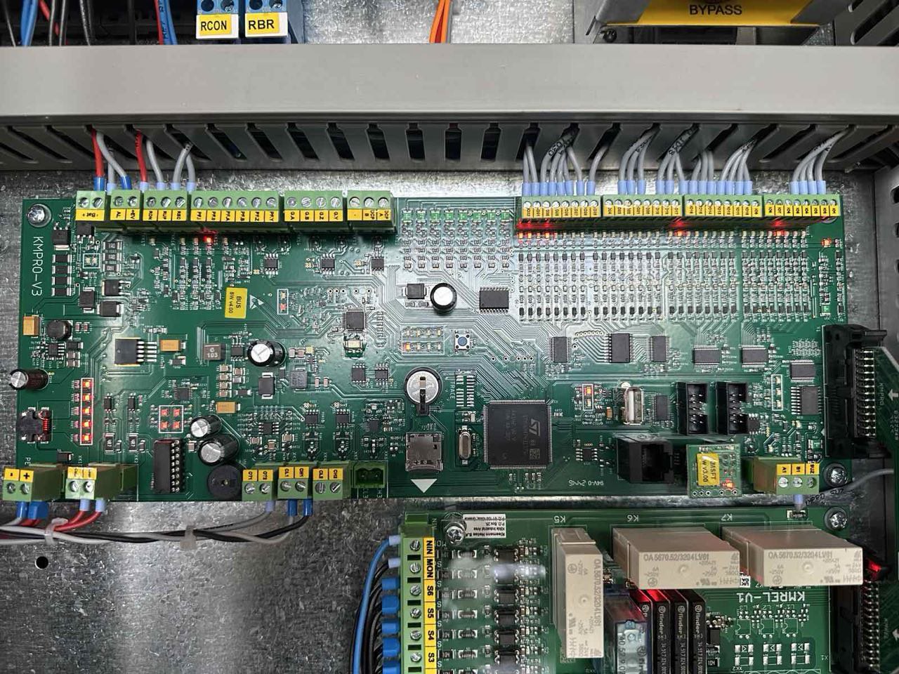

Подскажите, лифт Kleemann не работает телеметрия. блок 7.2 kleemann в чем может быть причина фото платы имеется
    3.9 MB · Просмотры: 0
необходимо выполнить настройки станции.

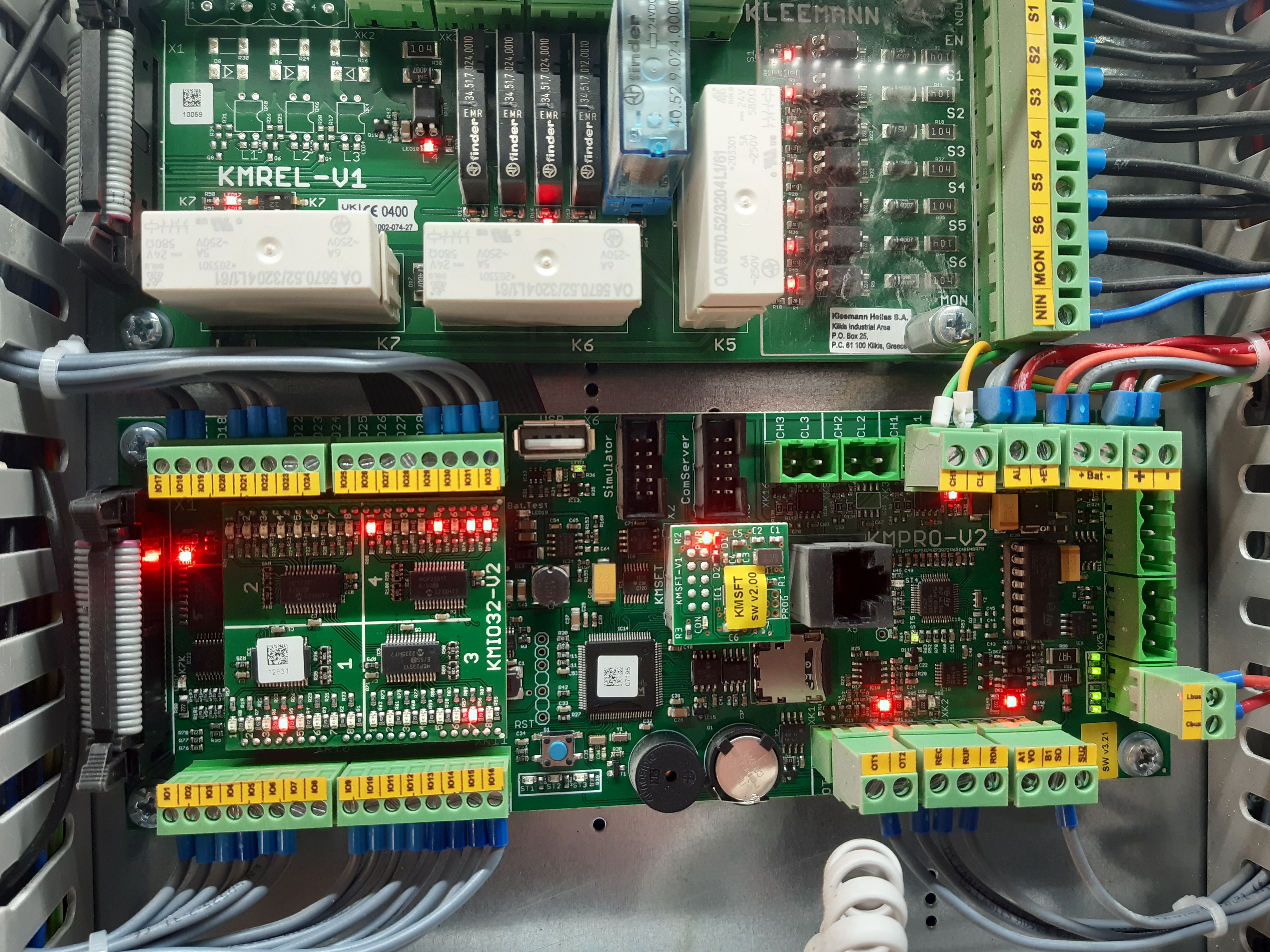

Всем привет.
Подскажите, пожалуйста, у кого-то получилось подключить такую плату к ЛБ7.2 Kleemann?
    333.2 KB · Просмотры: 0
Pro100A1ex написал(а):
Всем привет.
Вложение IPB #3268
подключать в один из этих. насколько в курсе нужныйпорт указывается в настройках станции. кстати там же нужно будет настроить несколько параметров по аналогии : https://lkds.ru/manual/_27__klemmann_.htm?m...%3D&mw=MzIw

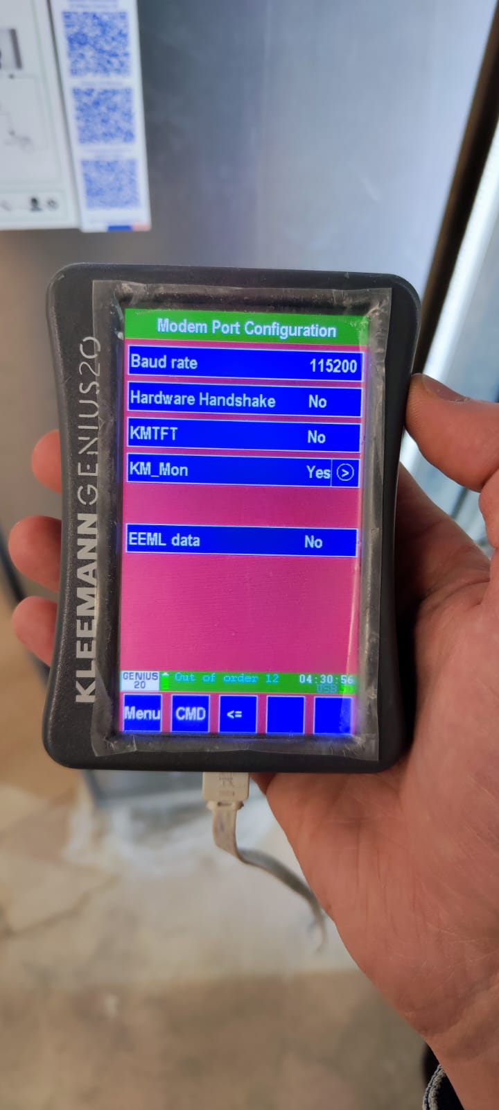

Все перепробовали, даже дождались приезда оригинального интерфейсного кабеля подключения к ЛБ результат - "Отсутствует обмен с MCS" (
– На контроллере Genius20 в Menu/Parameter/Special/Modem Port Configuration установите: Baud rate = 115200, KM_Mon=Yes.
Видео подключения ЛБ KLEMMANN к контроллеру Lisa20 и активация режима LiMon: https://rutube.ru/video/private/9235043ba89...aAtTIFDdTlVUGZQ
Вы выполнили обязательное конфигурирование станции управления в соответствии с рекомендациями?
Пришлите в техподдержку скрины установленных вами настроек станции управления.
