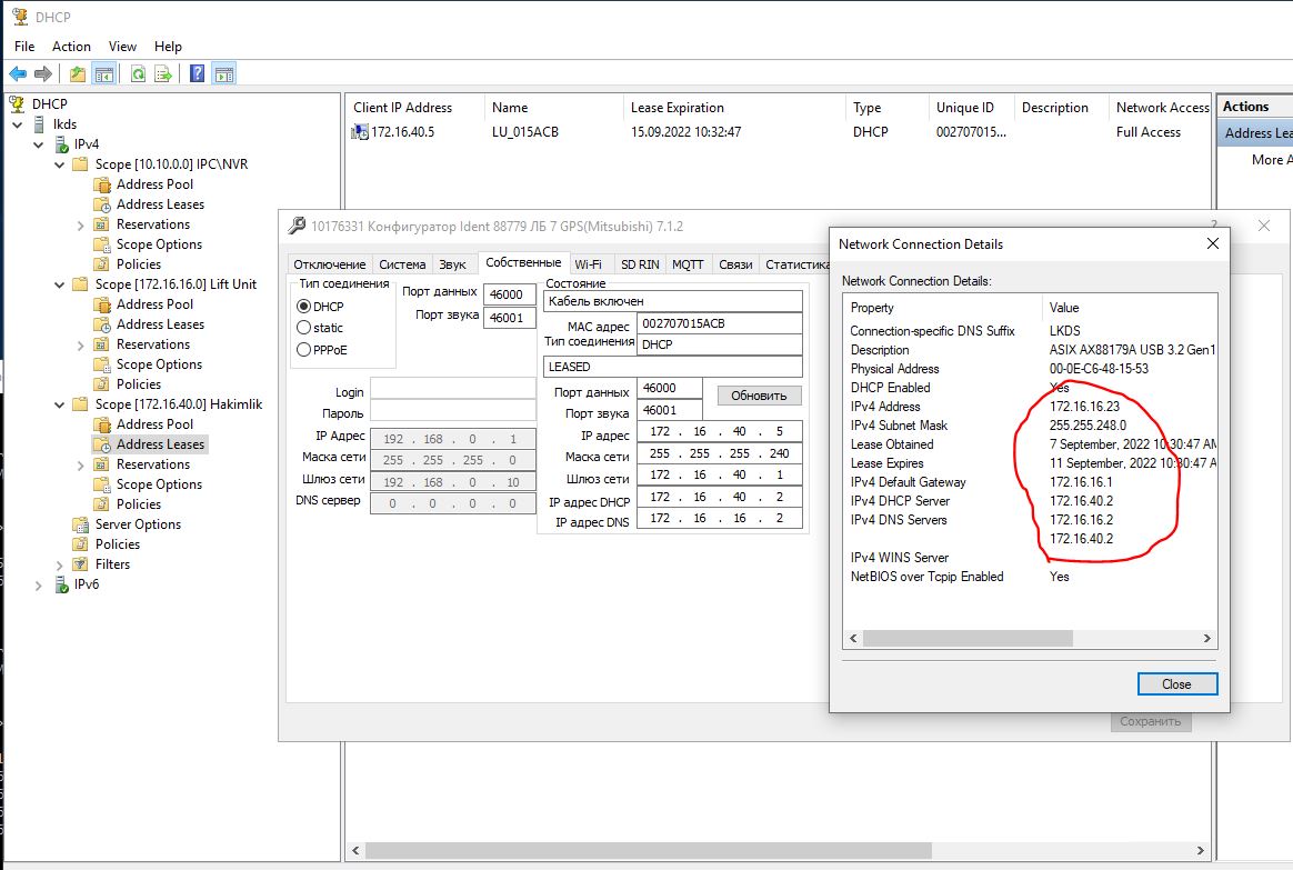

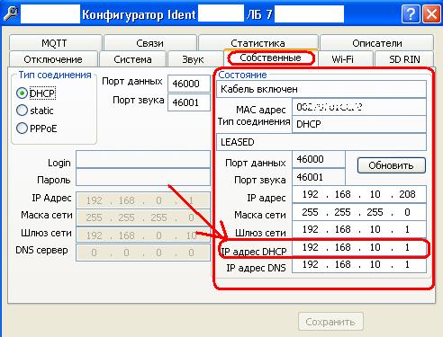

Сразу сказать что-либо внятное сложно. Ситуацию поможет немного прояснить содержимое вкладки "Собственные" конфигуратора ЛБ. В частности "IP адрес DHCP" сервера. Полезно сравнить с полученными данными подключения к этому же порту ноутбука.
(Конфигуратором подключаться к ЛБ напрямую через USB кабель, на вкладке "Собственные" несколько раз нажать на кнопку "Обновить".)

к одному и тому же свитчу подключены ноут и ЛБ, ноут к влан 601 соответсвенно берет берет ip из 172.16.16.0
а ЛБ к порту с влан1 где он берет айпи из сегмента 172.16.40.0
Пробовал переключить и на другой сегмент 10.10.0.0 но так же без результатно.

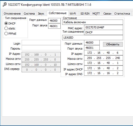

Для начала обновить для начала ПО ЛБ 7.2. У вас версия ПО 7.1.2 от 07.06.2020. В версии 7.1.6 30.06.2022 - В режиме DHCP - добавлено обнаружение и автообновление сетевых параметров ЛБ при изменении конфигурации DHCP сервера сети. И понаблюдать за поведением...
Сменил прошивку, но без результатно.

Приложенный скрин конфигуратора показывает что ЛБ с ID: 88779 стандартно отработал протокол DHCP и ШТАТНО получил IP адрес 172.16.40.5 , который ему ВЫДАЛ DHCP сервер Вашей сети с IP адресом: 172.16.40.2.
Считаю решение проблемы кроется не в ЛБ, а особенностях настройки DHCP сервера Ваших сетей.
Копать в сторону поиска ответа на вопрос: почему на запрос ЛБ DISCOVERY, DHCP сервер с IP адресом: 172.16.40.2, назначил ЛБ IP адрес 172.16.40.5 вместо 172.16.16.23.
Как временную меру решения вопроса работы ЛБ в указанных сетях (пока идет разбирательство с назначением IP адреса DHCP сервером), можно использовать статическое назначение IP адреса ЛБ.
