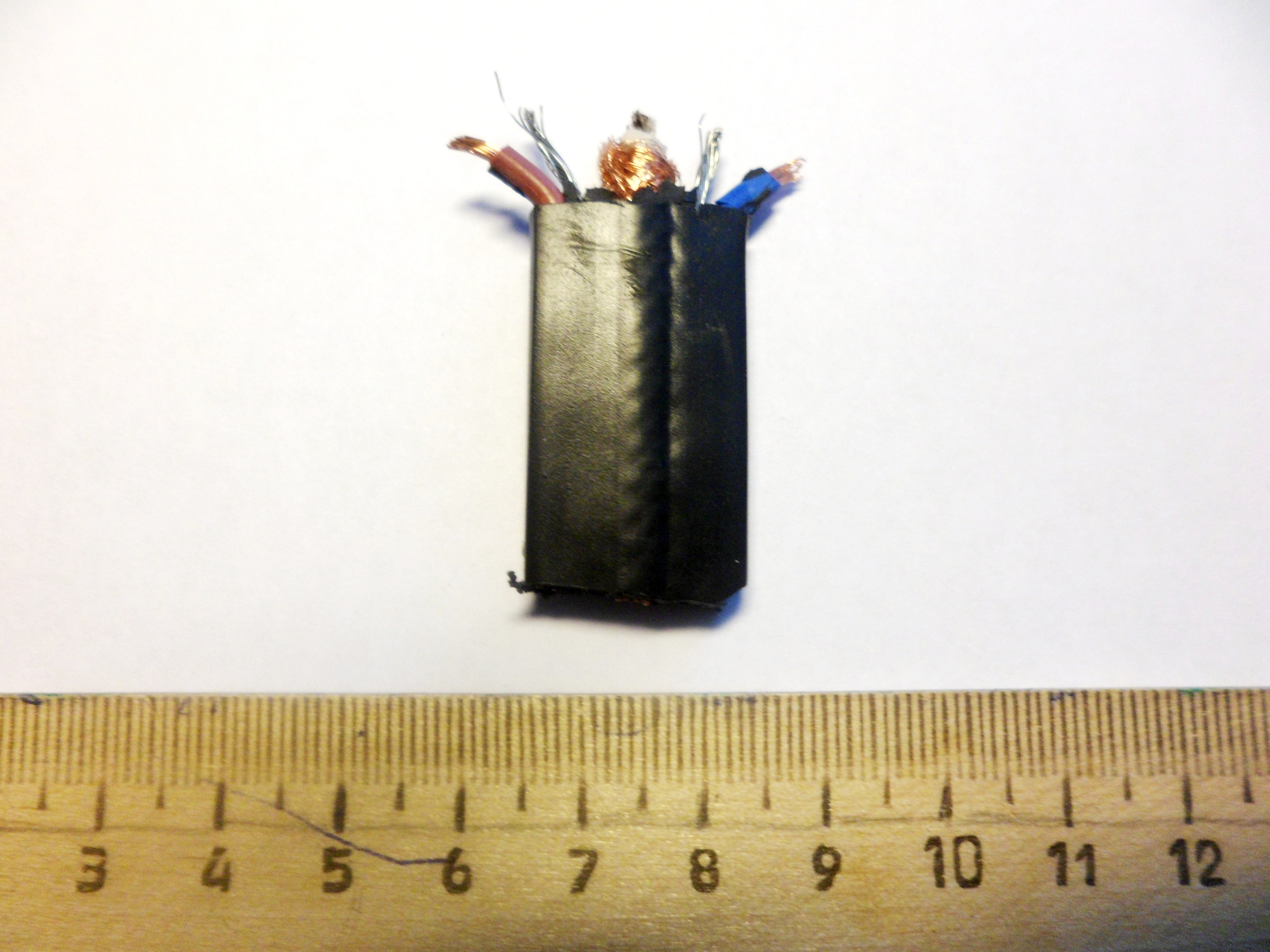

SAM_0158.JPGЕсть приемлемое решение для подвесного кабеля LKDSVideo. Случайно обнаружил в магазине "охранные системы". Правда цена 86 р. за метр! Дразнится RVV 2 x 1. Судя по всему китайского производства. Разделывается отвратительно но, главное, два тросика - это надёжность. Прилагаю фото.

Вложение IPB #582Есть приемлемое решение для подвесного кабеля LKDSVideo. Случайно обнаружил в магазине "охранные системы". Правда цена 86 р. за метр! Дразнится RVV 2 x 1. Судя по всему китайского производства. Разделывается отвратительно но, главное, два тросика - это надёжность. Прилагаю фото.

Получили этот кабель. Полное имя TSYU-75-4+TUUB 2 x 0,75 mm. На неделе будем "вешать". Только как поведёт себя коаксиал на лифте SIGMA в отношении помех? На крайний случай попробую использовать его вместо витой пары с приёмопередатчиками. Правда у витой пары симметричная характеристика а у коаксиала не симметричная, но выбирать не приходится. Есть, конечно, вариант КПВЛС 6 х 1, но он не витая пара, хотя и экранированный, и круглый. К стати: по СКС ГОСТ Р 53246-2008 СКС 21 витая пара в шахте лифта запрещена!

А в чём проблема? Есть рекомендованная ЛКДС система видеонаблюдения. Параллельно подвеснику кидаем кабель RVV 2 x 1 (made in China). Одним концом к видеокамере, другим к регистратору или пассивному приёмопередатчику. Всё как в РЭ по LKDSVideo. Такие системы уже работают и без проблем.
