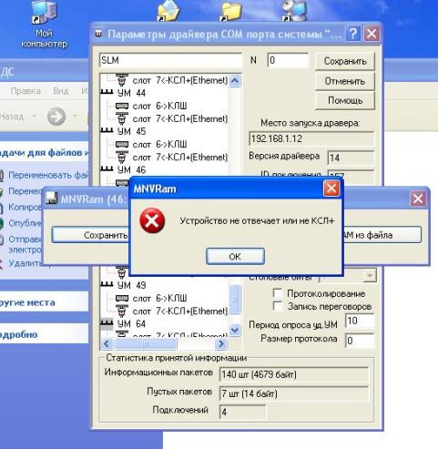

При попытке выгрузить конфигурацию пишет "Устройство не отвечает или не КСЛ+"

Конфигурация выгружается по меню от правой кнопки мыши на слоте КСЛ+ (не КЛШ) ?
Ну да, и вот что выскакивает для моноблока-

Действительно, текущий дистрибутив (3.0.0) не распознает моноблок. При непосредственном подключении моноблока к компьютеру конфигурирование можно производить NodeTool.
Если нужно, могу выслать модуль загрузки/выгрузки NVRAM, который уже понимает моноблок.
Сейчас готовится следующая версия дистрибутива.
