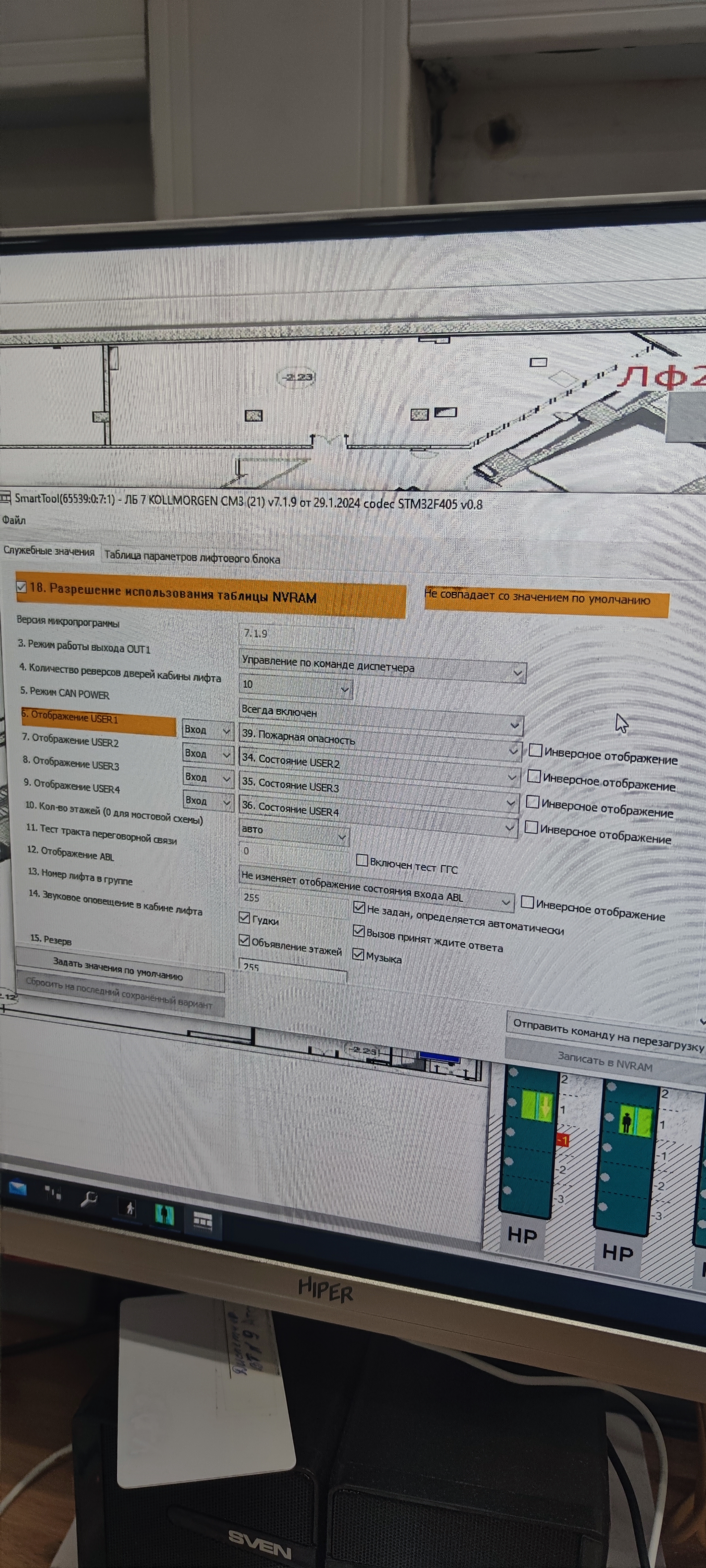

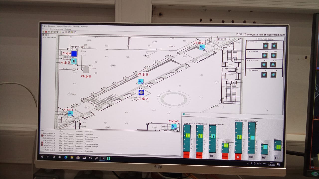

На объекте проверяли пожарную безопасность. Лф3 отобразился сигнал на Лб а в динамике нет.
Сигнал подключён через юзер
Пожскажите в чем причина.

Ну видимо потому что динамика это состояние лифта читаемое через порт платы управления и сигналу юзер блока не имеющее отношения. А вот квадратик в программе отображает как аварийные состояния лифта так и события блока

Каким образом переназначали вход USER на сигнал пожарной опасности в ЛБ? (В какую ячейку NVRAM ЛБ какое значение записывали?) Возможны различные варианты и соответственно сценарии поведения ПО.

Revit абсолютно прав. В программе MDisp внизу шахты отображается Режим лифта. Режим лифта ЛБ получает только через последовательный канал от станции управления. Переназначение входа USER на состояние "Пожарная опасность" в ЛБ, действительно отображается только в программе MPult/*SPult как состояние и не относится к режиму лифта.
