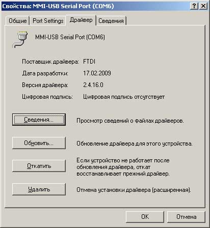

Если устанавливаете драйвер по ссылке http://www.lkds.ru/soft/archives/mmi_usb_2416.rar, то честно пишет 2.04
    51.6 KB · Просмотры: 0
при обновлении драйвера пришлось использовать опцию "выбрать из списка", только тогда появился новый драйвер. в название драйвера добавляется слово Serial.
