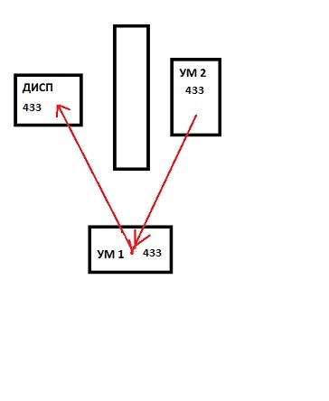

Можно ли построить линию связи таким оброзом??
надо так что б с УМ1 на диспетчерскую шла связь и с УМ2 через УМ1. Возможно ли так??
Вложение IPB #494
возможно. но не желательно. если на УМ1 будет стоять 2 КСЛ433 работающих каждый в свою сторону...
Ну т.е один моно не работает ретранслятором. Нужно два, а если два, то как их соединить между собой? А никак! Тут только два КСЛ-433 втыкать в ММИ . Ну и соответственно частоты должны быть разные.
А почему нельзя с УМ2 напрямую в ДИСП-высотка перекрывает?
В такой ситуации , ежели интернета нет, можно посоветовать Wi-Fi.
Да, высотка перекрывает. Если через Wi-Fi, то если не затруднит описать в виде схемы дивайсы что б понять принцып такокого постраения связи?!? Заранее спасибо!!!
