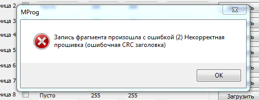

Не могу залить прошивку кодека в старые СМ3 моноблоки. Их микропрограммы обновил до последней а кодек ни в какую...
В единственный КСЛ залилась и активировалась, а в моники не хотят заливаться. МСкан откатывал, прошивки заново с сайта качал-не помогает.

Товарищи разработчики! Вообщем "что-то пошло не так...." в прошивке 7347. Она не дает залить ни кодек ни другую прошивку. хотя активировать уже имеющуюся в другой странице разрешает.
Через промежуточную активацию загрузчика влил 7346 и только после этого смог обновить кодеки на нескольких моно.

Действительно - временно имеет место быть.
В прошивке моноблока 7347 - включена поддержка 2-х аппаратных платформ моноблока СМ3. Первой - выпускаемой до середины лета этого года на ethernet чипе W5200 и второй - выпускаемой в настоящее время на ethernet чипе W5500.
Поскольку появилась аппаратная несовместимость - для блокировки заливки в моноблоки с W5500, прошивок предназначенных только для W5200 - был изменен идентификатор аппаратной платформы. В прошивке голосового кодека этот ID еще не обновили, что вызвало невозможность заливки текущей прошивки голосового кодека в 7347. В ближайшее время поправим ID и перевыложим прошивку голосового кодека для моноблока и КСЛ, что позволит ее заливать в обе платформы.
Ага. получил моноблок с 7346, залил 7347, активировал, залил кодек. При активации кодека выдало ту же ошибку. Решил, что это связано с тем, что кодек уже залит нужный.
Ага. Только ты не мог его залить и тем более активировать . Ошибку кидает уже при попытке залить кодек или прошивку в другую страницу.

Перевыложены на сайте прошивки голосового кодека V004 для моноблока и КСЛ поддерживающие обе аппаратные платформы устройств на W5200 и W5500.
