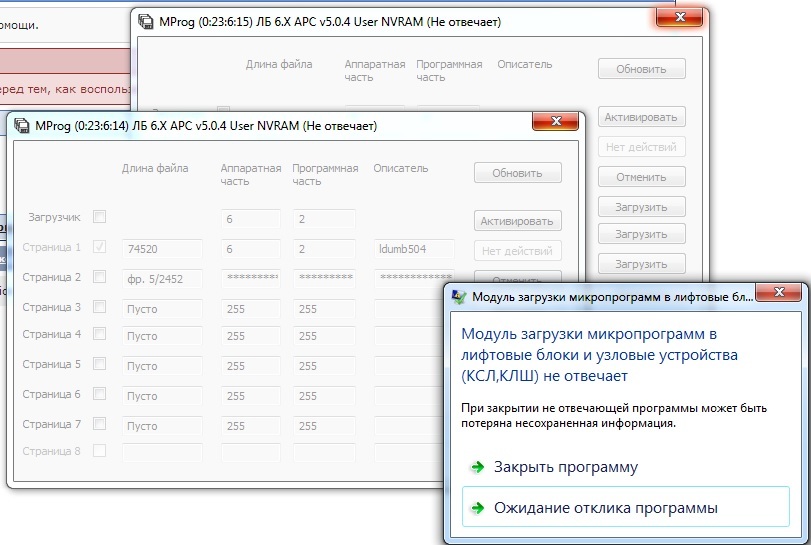

vlasoff написал(а):MProg не закрывается полностью и не выгружается из памяти, все сеансы - сколько запускал. Т.е. после закрытия главного окна, процесс висит в памяти не выгружаясь полностью - только мочить из Диспетчера задач.
Андрей Ефименко написал(а):А другие программы, MPult, например, уходят из памяти ?
vlasoff написал(а):все уходят, и MScan и MPult и MDisp, только MProg остается.
oleg написал(а):Тоже наблюдал такую ситуацию при закрытии программы по Escape... после возникновения ошибки например при заливке прошивки.
Кроме этого, MProg "не отпускает" файл прошивки, если операция с ним была прервана по ошибке.

revit написал(а):Уже давно в МПрог-е есть такой неприятный момент - если заливка микропрограммы в ЛБ прекращается "нет ответа на запрос передачи в стр.хх фрагмента yyyy" по какой либо причине, то после нажатия ОК в окне сообщения ошибки оно закрывается. На странице заливки микропрограмм МПрог кнопочка в этой странице продолжает показывать "отменить", но при нажатии на нее происходит выход в окно "выбора файлов образа загружаемой микропрограммы". Далее если выбрать микропрограмму, то естественно выскочит "ошибка.."
Чтобы повторно начать заливку нужно закрыть все окна и открыть заново окно "выбора файлов образа загружаемой микропрограммы", после чего нажать "очистить" мусор в странице и только после этого уже можно заливать заново.
Наверное все таки лучше после сообщения "ошибка записи фрагмента в стр.хх" автоматически кнопочку перевести в состояние "очистить", или после подтверждения в окне ошибки закрывать окно МПрог-а....
ну или как-то по другому сделать, но логичнее чем сейчас.
