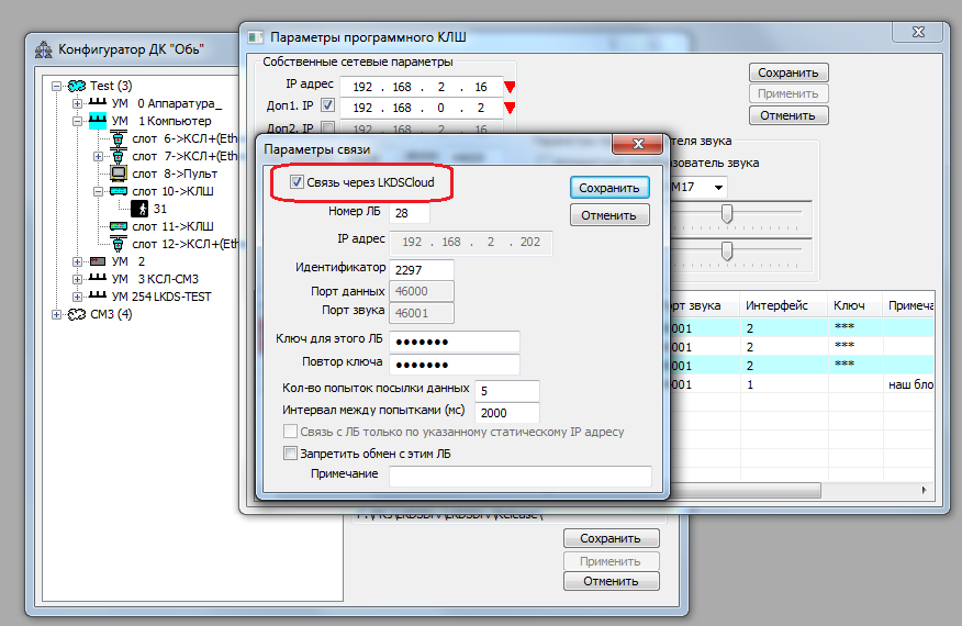

Наверно самый простой способ решить задачу, это в настройках ПКЛШ при вводе параметров ЛБ, установить галку "Связь через LKDSCloud". При этом единственным условием для работоспособности будет являться выход Компьютера и ЛБ в интернет и доступность ресурса cloud.lkds.net

А можно по подробнее, про настройку через этот сервис ?
а ничего особенного.
со стороны ЛБ....
а. вводится ключ:
1. Длина 8 и более символов
2. Содержит хотя бы одну букву
3. Содержит хотя бы одну цифру
4. Не содержит более двух одинаковых символов, идущих подряд
б. устанавливается часовой пояс.
в. во вкладке "собственные" ни каких настроек делать не нужно, если внешнее подключение поддерживает DHCP (по умолчанию установлено: DHCP, порты 46000\46001). Иначе необходимо настроить ЛБ по требуемым данным.
г. во вкладке "связи" никаких настроек выполнять не нужно.
Со сторны ПКЛШ...
а. пример: http://forum.lkds.ru//index.php?act=Attach...ost&id=1277
Вот тема просвещённая этому сервису: https://forum.lkds.ru/threads/1074/

Меня интересует со стороны ПКШЛ, я хочу для начала увидеть ЛБ через интернет. Айпи везде статический, ЛБ подключен к интернету через Wi-Fi и тест звуковая петля , проходит, успешно. А вот ка к настроить ПКШЛ ? При настройке ПКШЛ, обязательно быть подключеным к ЛБ через COM ?

Со сторны ПКЛШ...
по СОМ, в данном случае, подключение не требуется.

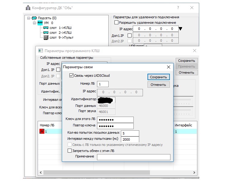

ТаК, а если я поменял конфигурацию, и у меня диспетчерский ПК, подключен напрямую к медиаконвектору, без статического айпи, а ЛБ соединен с интернетом через Wi-Fi, то следовательно пункты 2-3, ненужны ?
    104 KB · Просмотры: 0
По идее ненужны....

попробуйте подключиться к ЛБ через конфигуратор. пример:
