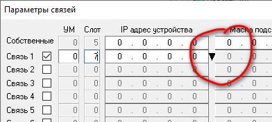

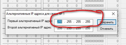

Вопрос по настройке моноблока для изменения настроек самого моноблока (прошивка) а также изменения настроек БЛ6 СМ3 (прошивка БЛ, речевого информатора и т.д.).
Ранее для этих целей я прописывал IP компьютера, с которого производил прошивку под треугольник как альтернативный IP адрес.
Специалисты объяснили что это неправильно, и свой компьютер надо прописывать как Связь 2.
Оба компьютера в диспетчерской и мастерской настроены одинаково подсеть, УМ0-пульт, слоты и т.д.
Но моноблок не позволяет прописать 2 связи с УМ0 хотя IP у них разные.
В инструкциях по этому поводу ни чего не нашёл, поэтому прошу ткнуть пальцем где прочитать или доходчиво объяснить.

Естественно не позволяет. Моноблок работает с двумя связями в одной сети ОБЬ. А в одной сети обь у каждого узла должен быть уникальный адрес. По аналогии с IP адресом.
А под треугольничком прописываются резервные адреса для той же связи, если связь может работать по нескольким IP.
Может и не заморачиваться, оставить как есть под треугольниками?
На компьютере хранятся только настройки, а сама программа устанавливается только на время настройки и прошивки.

А почему бы на компе номер УМ-а не поменять?
