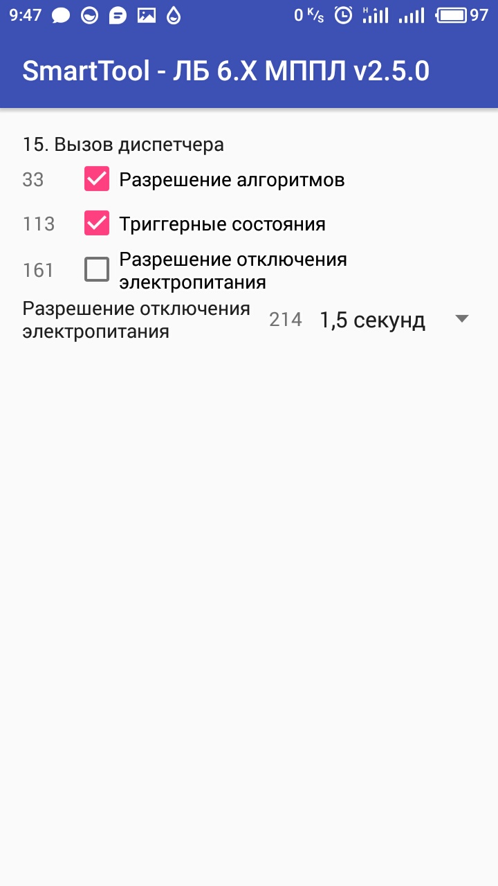

Когда давим кнопку ”вызов диспетчера” из кабины или из машинного помещения, в MpultPro не появляется ”колокольчик”, при этом в окне состояния лифтового блока появляется галочка ”вызов”
В настройках лифтового блока в разделе ”вызов диспетчера” стоят галочки ”разрешение алгоритмов” и ”тригерные состояния”

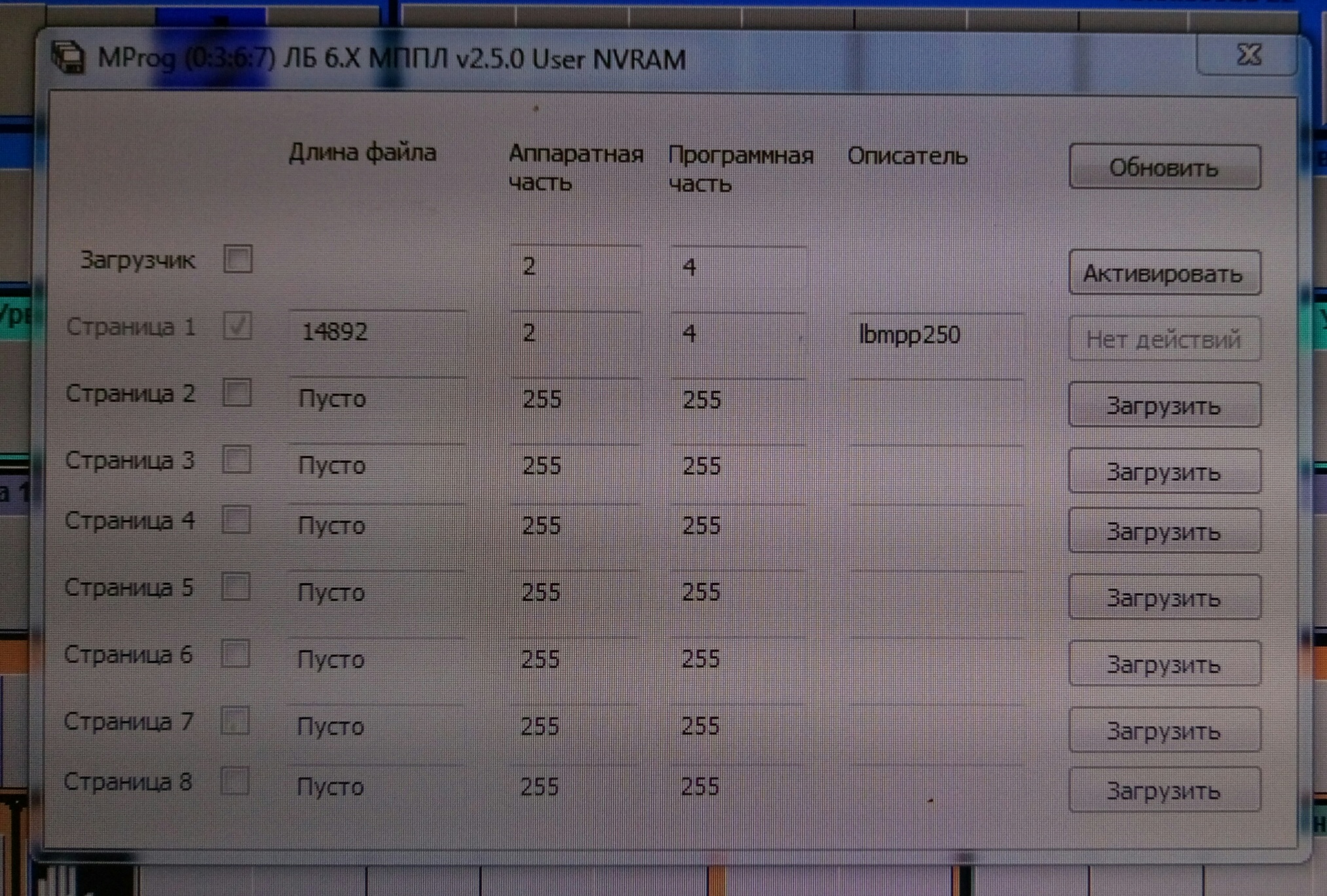

Обновил прошивку - не помогло.
При этом на остальных ЛБ на этой же ЛШ такой проблемы нет.
Что еще можно попробовать?
