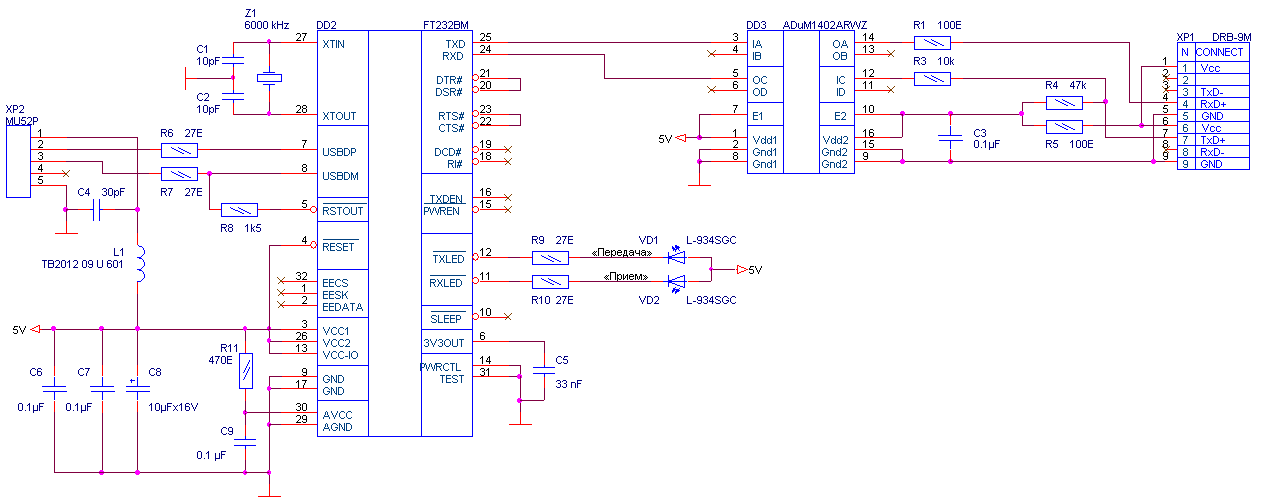

Схемку-то я на днях выложу здесь, а на счет программы... подумаем... может чего... и придумаем...
А пока сможешь схему собрать...

Ну вот и наступили те дни...
Примерно как-то так...

... а на счет программы... подумаем...
К слову: получить много большее, чем в обычном STool'е не получится. Можно, конечно, автоматизировать некоторые действия, но это будет работать не быстро...

Я так понял это будет тулс для работы по избе. Видимо, драйвер будет и прога PCTool.
Желающим собрать: дохлые USB мышки выбрасывайте без шнурка! :)
"По избе", "По избе". Драйвер нужен будет стандартный (USB-COM), а прога будет другая - под Windows... (примерно как MTool)
