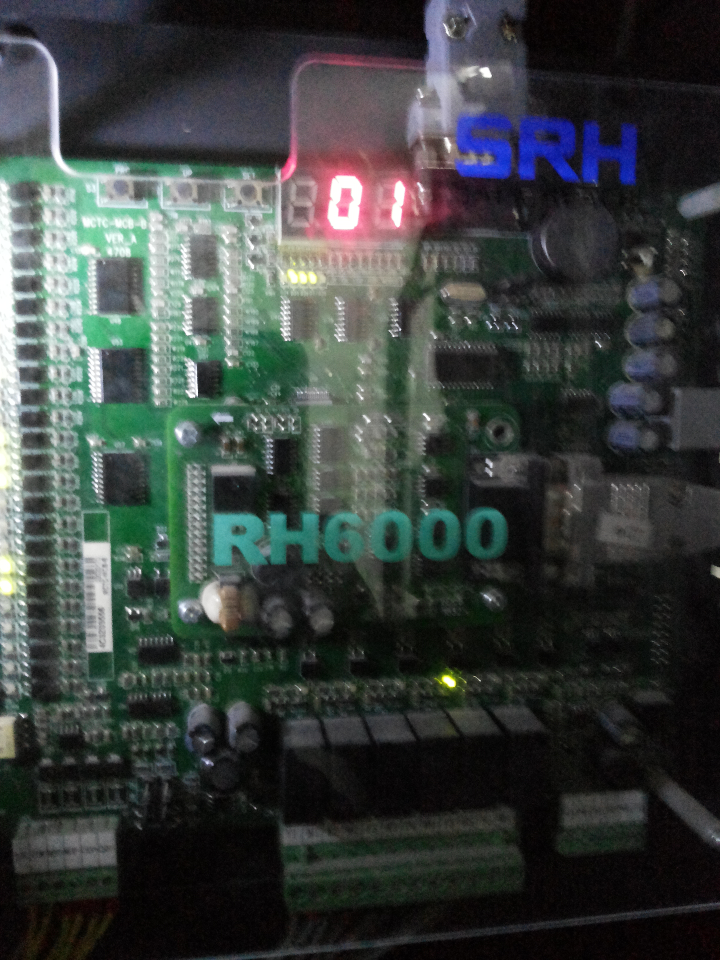

У кого есть коды ошибок для NICE6000? Блок выдаёт аварийную блокировку и ошибку с шестизначной цифрой (602030).

Странный код... есть возможность получить доступ к ЛБ?
Не менее странная система "6000" -такой даже на сайте у разработчика нет. А кто производитель лифта?
Контроллер скорее всего NICE3000, а шильдик на лифте RH6000 (или может быть RHINE6000)...
Проблему нашли. На заводе-изготовителе не правильно распаяли соединительный кабель (Никита прислал схему распайки). Перепаял. Сейчас блок нормально работает под NICE3000. Фото неважное, но главное есть. _____3.jpg
