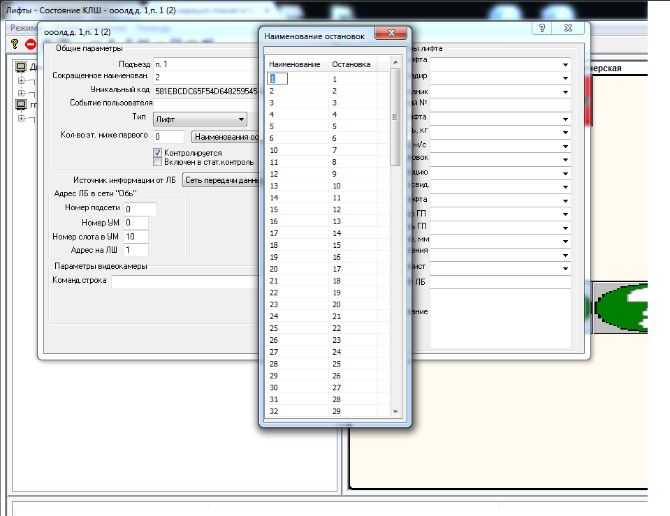

Приветствую, 8 лифтов на 15 этажей (могилевские УЭЛ с ПУ-3), но первая посадочная площадка это этаж 2, соответственно последний 15 этаж это этаж 16, в кабине нумерация кнопок приказов со 2-го по 16 этаж. Вопрос: вообще есть возможность в мпульте настроить нумерацию в соответствии с реальной? Динамику открываешь показывает с 1 по 15, в журнале тоже самое.

читал и не раз, просто, открыв наименование этажей, кликнув мышкой в поле наименование ничего не происходит, надо оказывается три раза кликнуть и можно редактировать, по крайней мере у меня с одного и с двух кликов ничего не происходит.
