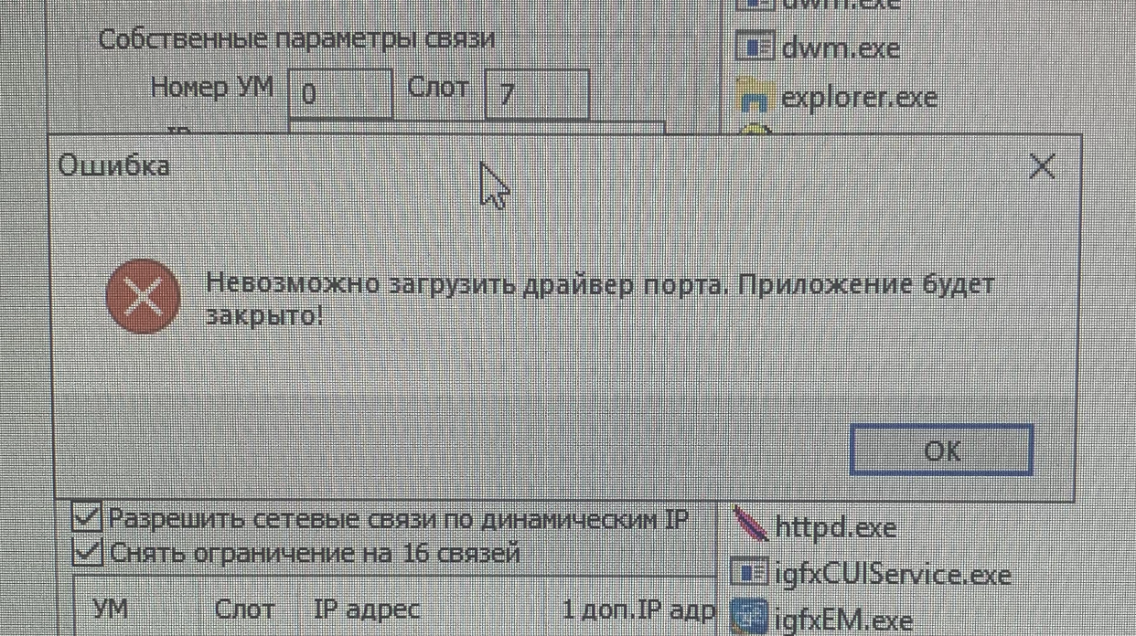

Добрый день.

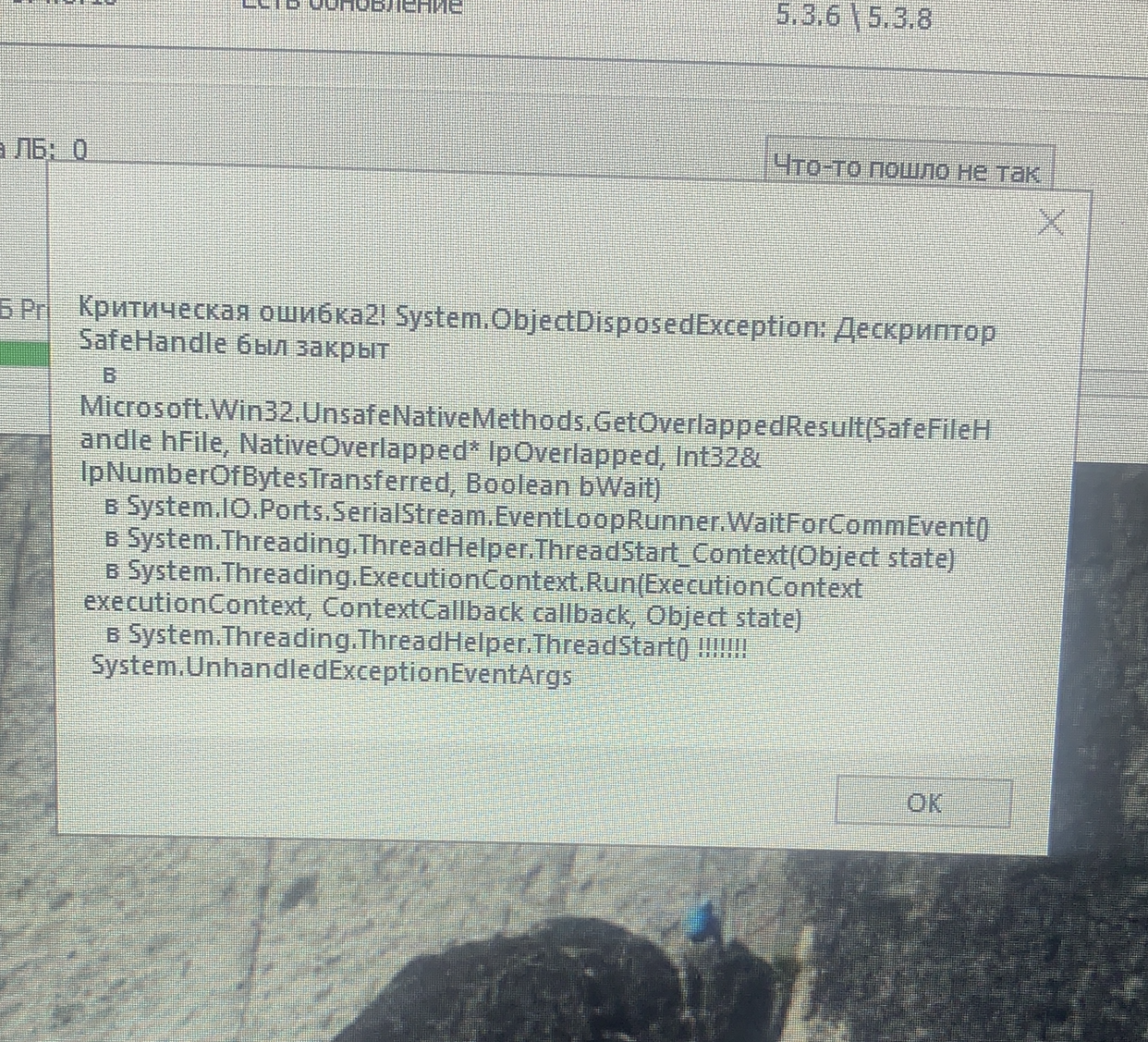

Диспетчер удаленно подключается к серверу диспетчеризации, который установлен на Windows Server 2019, периодически у диспетчера пропадает полностью связь со всеми лифтами, которые подключаются напрямую к LKDSDomain, так и с теми, что через LKDSdrv, результатом пропадания связи есть появление следующей
после нажатия Оk связь восстанавливается, но иногда после нажатия Оk может появиться следующая ошибка
Нужна помощь в решении этой проблемы, так как эта ошибка возникает без привязки к временному интервалу.
Заранее благодарен.

С помощью какой программы диспетчер удаленно подключается к серверу диспетчеризации ?
С помощью SPult, еще к серверу подключаются все механики с телефонов, для просмотра своих лифтов.
Я так понял падает служба ComCLBStub, но если она просто перезагружалась без нажатия Ок, то сбой бы ни кто не заметил.

Нужно дождаться появления ситуации и сразу сформировать данные в техподдержку с компьютера-севера и с компьютера-клиента, на котором появлялись ошибки:
на компьютерах исполните пункт меню «Пуск»\ «Все программы»\ «Диспетчерский комплекс ‘Обь’»\ «Формирование данных для обращения в техподдержку (SaveLog.exe)». После чего заархивируйте и пришлите сформированные данные (папка сформированных данных и email адрес куда отправлять будет показан в конце формирования)
В письме укажите, по возможности точнее, дату и время появления ситуации.

Здравствуйте!
Скорее всего эту ошибку вызывал MultiProg. Постараюсь на этой неделе выпустить обновление с исправлением.

Доброго всем времени суток.
Сегодня опять произошла ошибка драйвера порта, сделав анализ выяснилось следующее: сбой драйвера дает система доступа iPortal (работает тоже на сервере) тогда, когда в ней производится переименование пользователя на украинский язык с использованием апострофа.
Возможно ли решить эту проблему?
