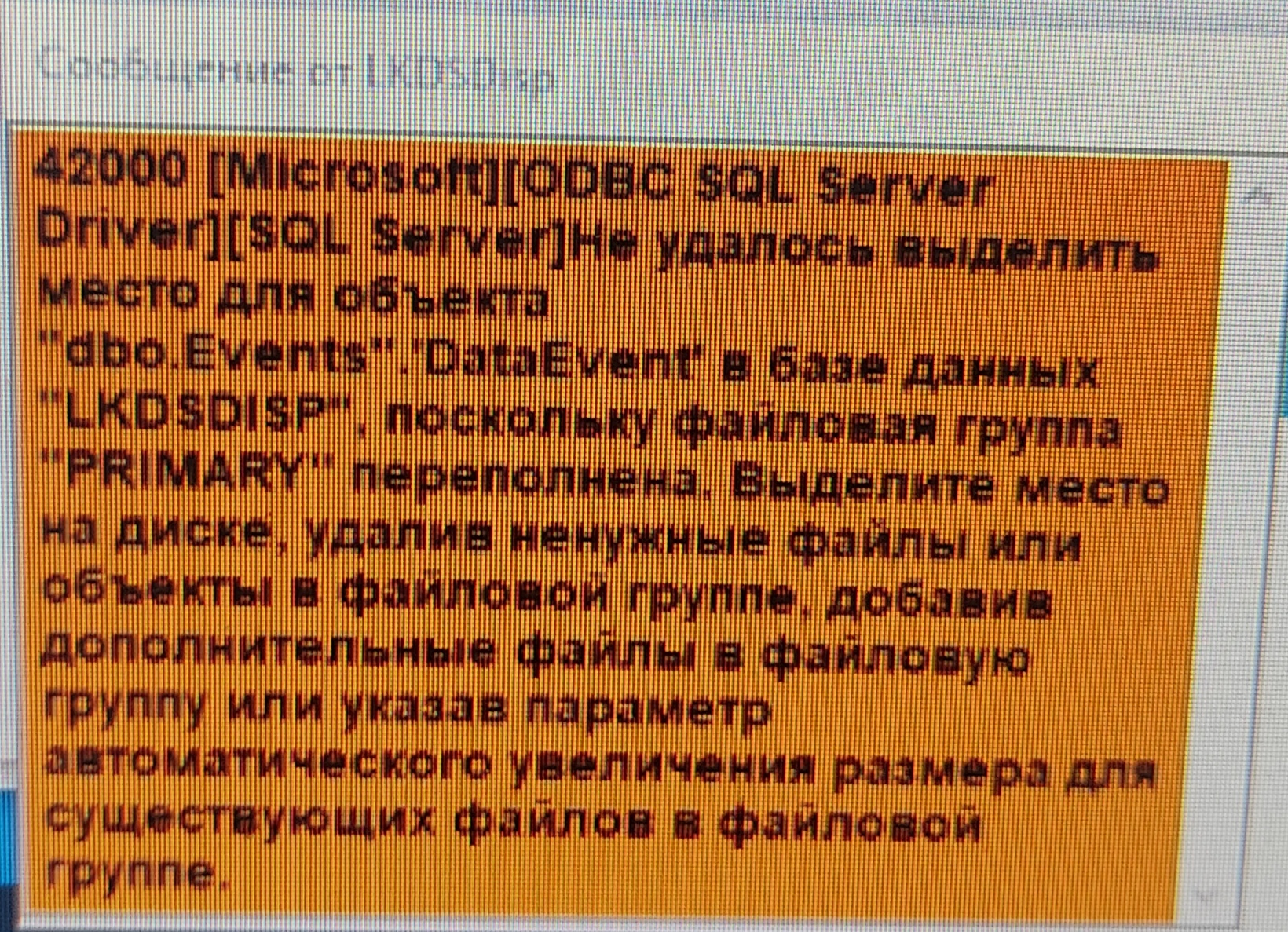

Добрейшего коллеги! Кто то наверное уже разобрался как читать и исправлять ошибки работы комплекса из выпадающих окон, которые постоянно надоедают диспетчеру? Подскажите, где найти подсказки? Вот одна из моих загадок, которую требуется исправить! За ранее премного благодарен

Переполнилась база данных. Настройка самоочистки см "2. Настройка времени хранения журнала"
