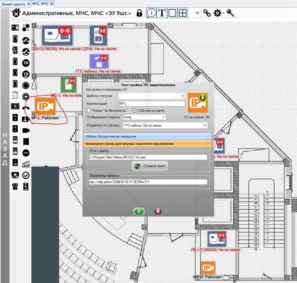

А есть возможность добавить в ЭУ видоекамера, срабатывание на тригер, сухой контакт МП?
В пункте "Управлять по сигналу" добавить такую опцию.
Возможности на данный момент нет. Сделать возможно в будущем.
Детализуйте задачу. Камера открывается только когда дом открыт у диспетчера? Если диспетчеров много, то открывается у всех?
Что-то похожее на ЭУ ГГС кабины. Когда поступает вызов с кабины лифта. диспетчер тыкает на ЭУ ГГС и начинаются переговоры.
В случае с камерой, открывается окно с изображением МП. Некое обьединение функции ЭУ камеры, датчика МП и ГГС.
Количество диспетчеров в моем случае, пока двое.
да, когда он среагировал на событие.
Да

Так же рассматривается возможность добавление в "Дерево Адресов" пункт подъезды?
Для разделение дома по подъездам
Да
изображение с камер у меня открывается исключительно через VLC player
Про камеры - надо подумать. Там и так связей уже понакручено. Для разделения на подъезды служат группы внутри дома.

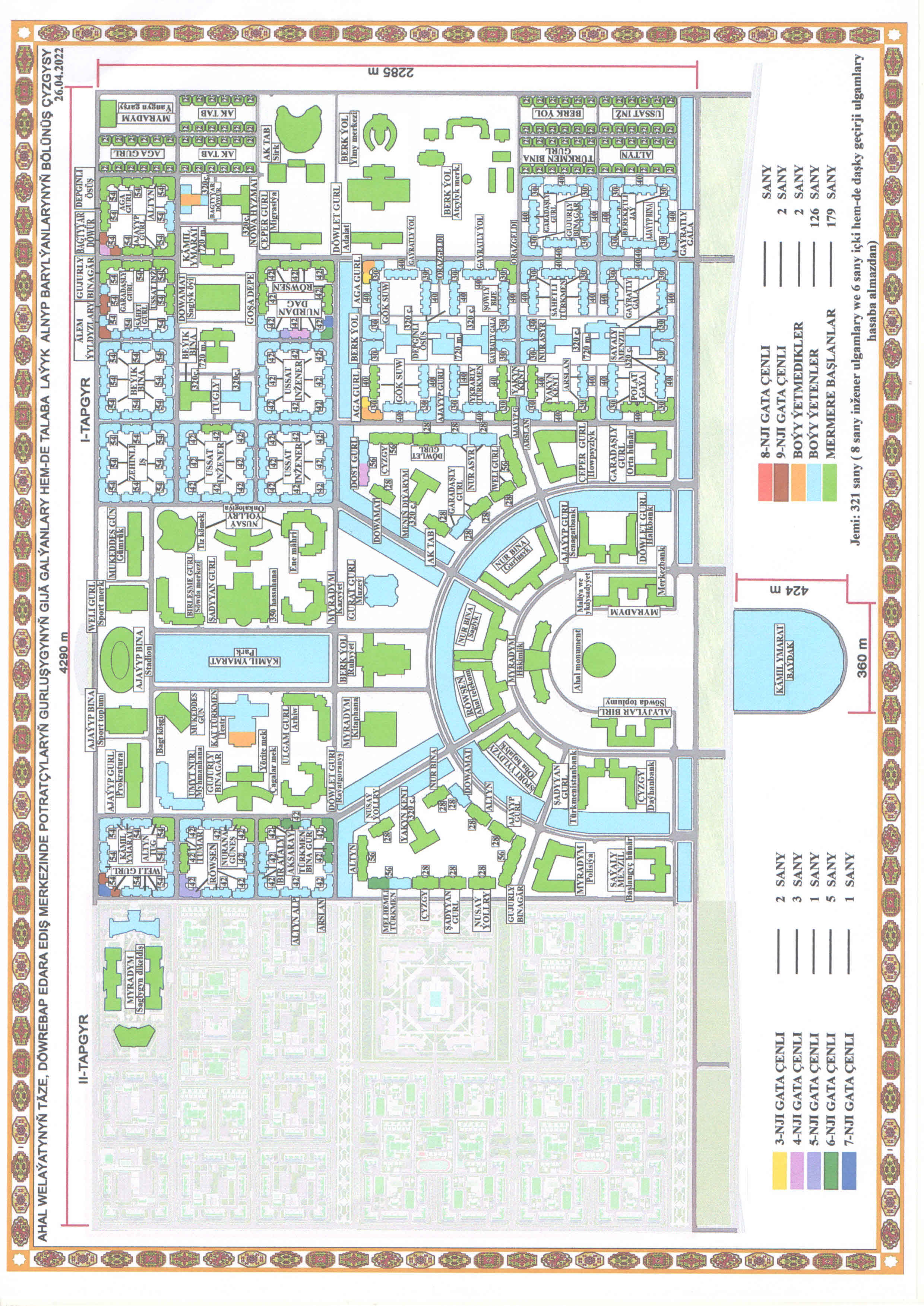

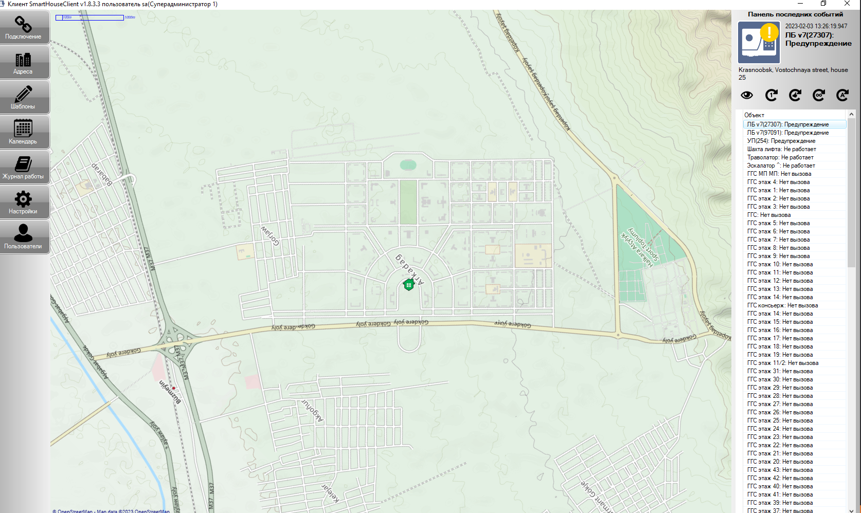

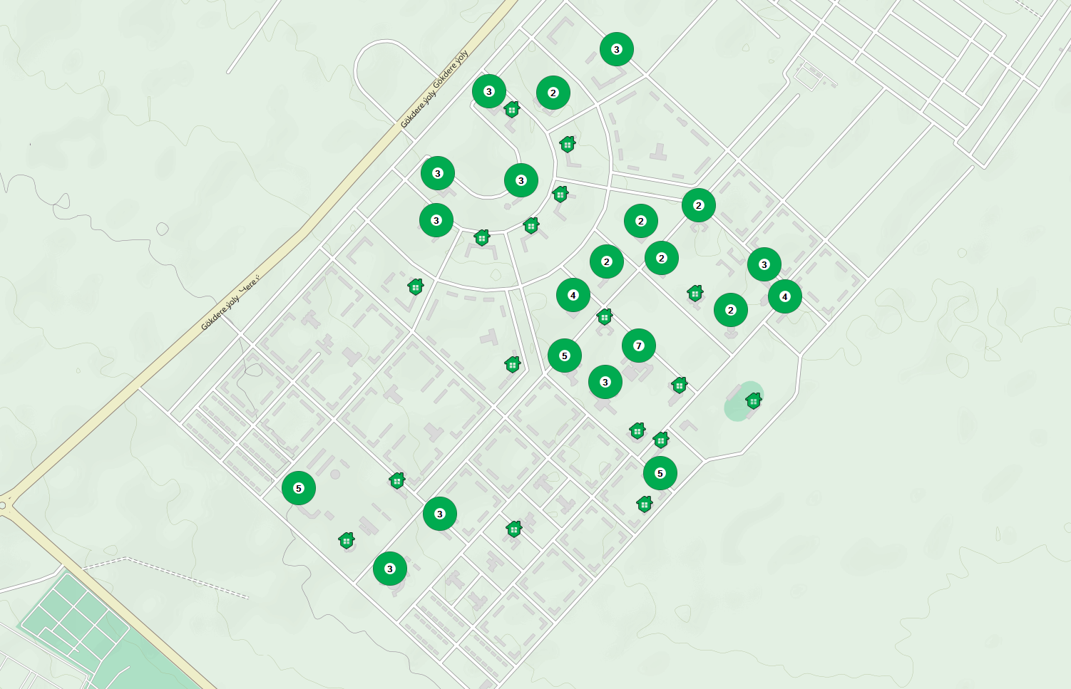

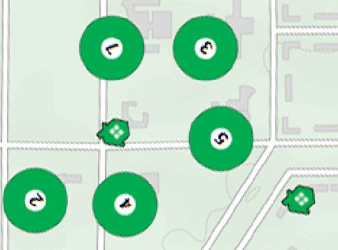

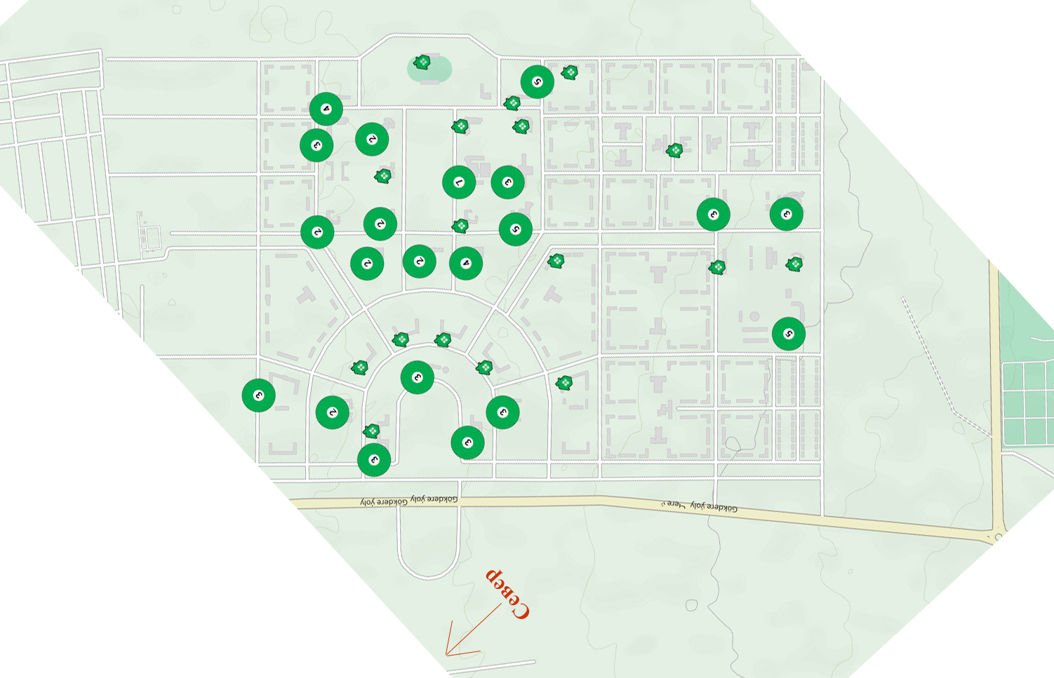

В Туркменистане, западнее от столицы Ашхабад, в 50км расположился новый город Аркадаг. И сейчас, если смотерть по картам он выглядит как на рис 1. Во всех эскизах, город предоставляется как на рис2 и рис3. В нашем ситуационном центре, на видео стене предпологается вывести на большой экран именно эту карту.
То, как сейчас она выглядит (рис1), на мой взгляд кажется не только не презентабельным, но и вызовет осложнения с ориентировкой у операторв. Бог с ними с названиями улиц :) Мы и такое примем :D
Единственный вопрос, при повороте, кроме названии улиц, значки домов и их количество на карте тоже будут перевернутыми (рис4)??
Еще раз уточню. Мы хотели интекративную карту только для г. Аркадаг. обращались к нашим местным специалистам, предостваляли им данные о протоколах MQTT и OPC DA/UA. И все говорили что это практически заново надо писать софт.
В результате чего остановились на выборе Смартхаус.
P.s. единственным, на данный момент карта которая отображает город это Опенстриит. Ни Яндекс ни гугл не прорисован еще.
иконки будут нормально))))

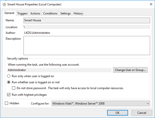

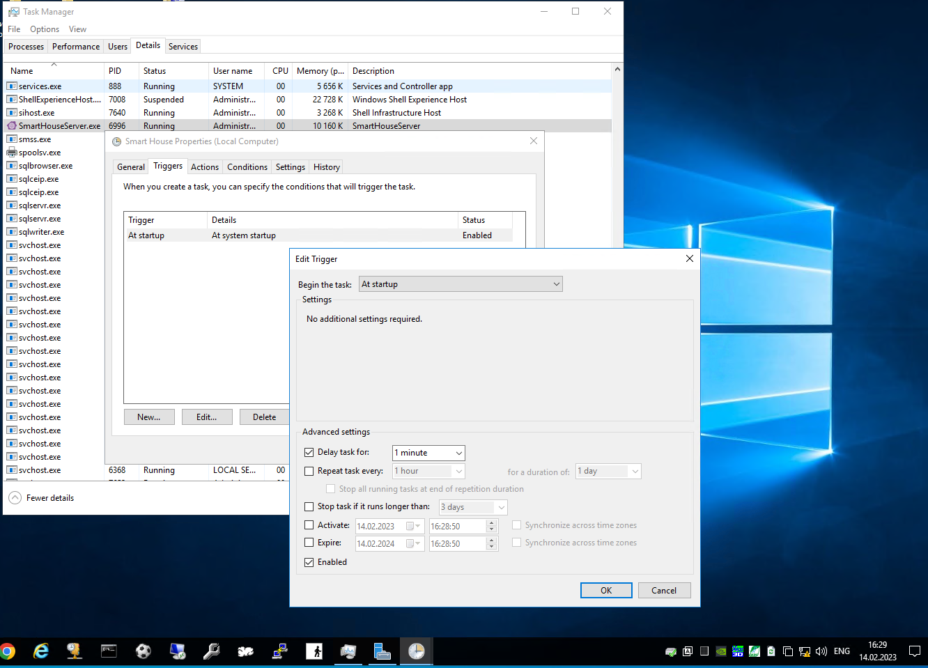

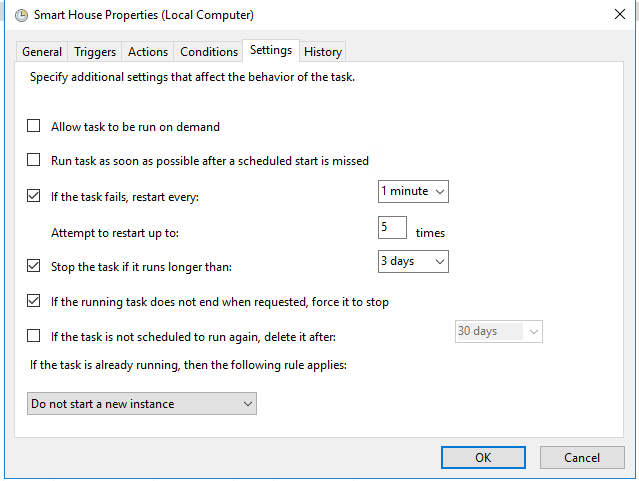

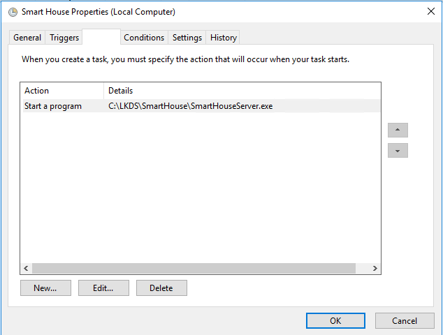

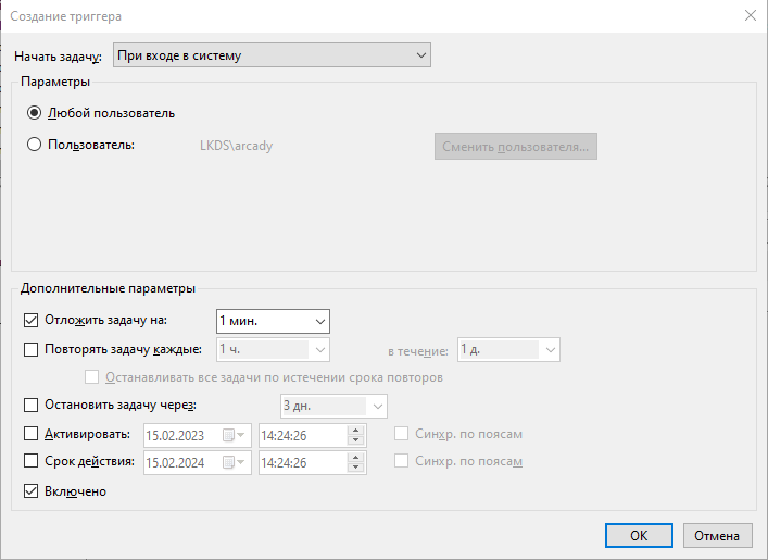

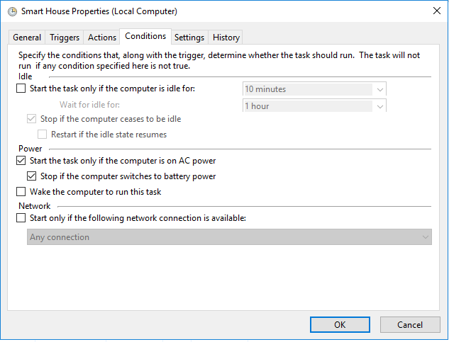

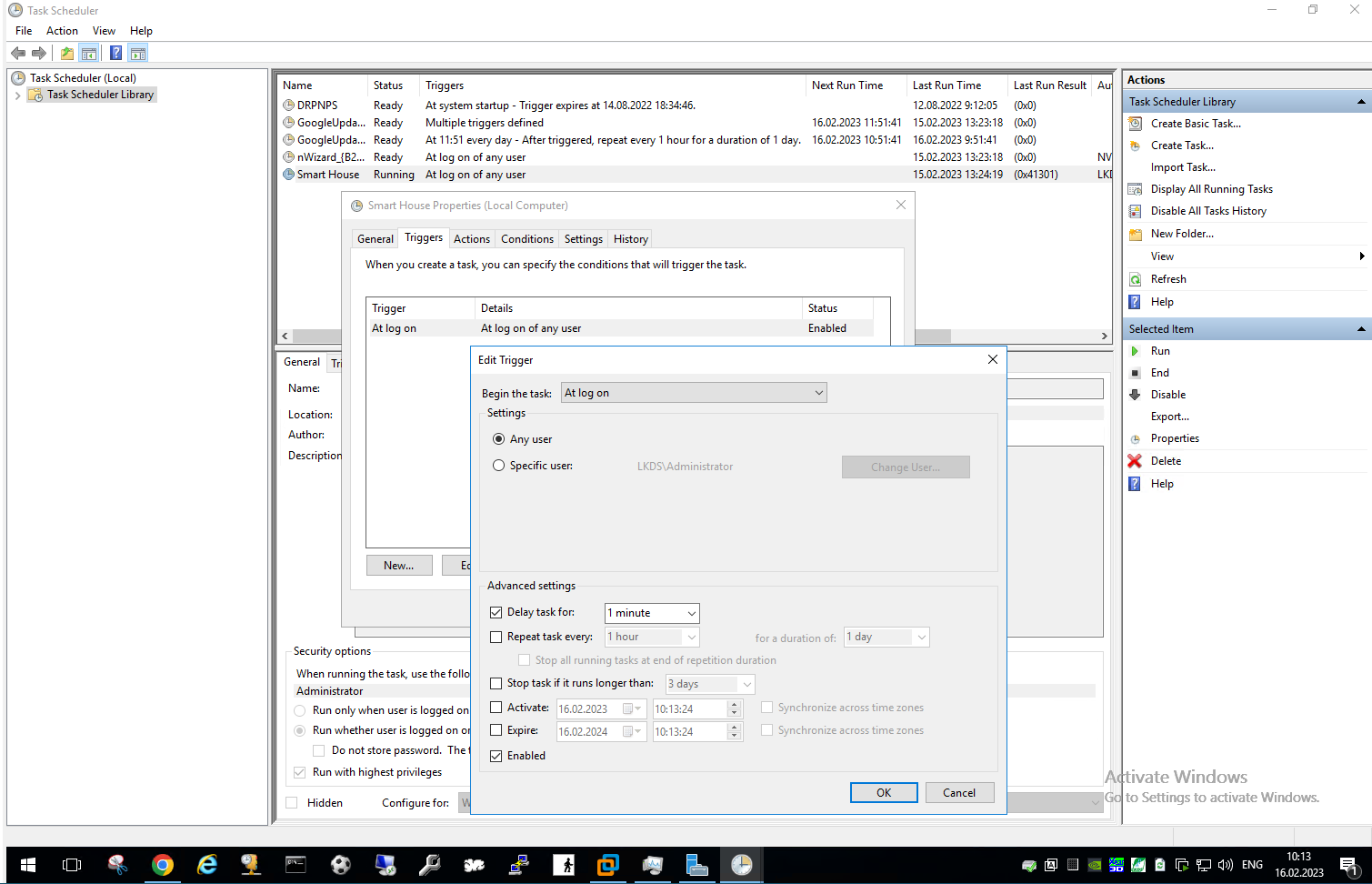

По поводу автоматического запуска сервера.
В планировщике стоит задача на запуск программы.
Когда сервер включается, SmartHouse server запускается в фоновом режиме. Проблем с подлкючением клиентов к серверу нету.
Единственное что не удобно, это если нужно внести изменение на сервере Смартхаус, нужно завершить задачу вручную через диспетчер задач, и заново запустить сервер Смартхаус. Так как в панлеи задач отсутвует иконка программы.
Отложите запуск на 1 минуту после пуска системы.
А если запустить приложение еще раз, когда иконки не видно? По идее оно откроет окно где бы оно не было.
Выходит сообщение что сервер уже запущен. Поэтому приходиться завершить работу через диспетчер задач и запускать заново.
отложеный запуск программы уже стоит. постом выше рис 2.

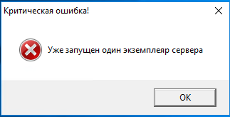

Попробуйте отложеный запуск сервера на минуту от старта. И, если нужен клиент, то 2ое правило - его через полторы минуты.
