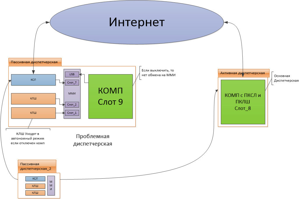

Serfer написал(а):
Как только отрубается комп в этой диспетчерской, то на ММИ нет обмена, и КЛШ уходят в автономный режим, так как не видят КСЛ.
Это где наблюдаете? Я спросил во 2 посте... Ответьте на вопрос или нарисуйте, чтобы понять конфигурацию. Телепатов тут нет.

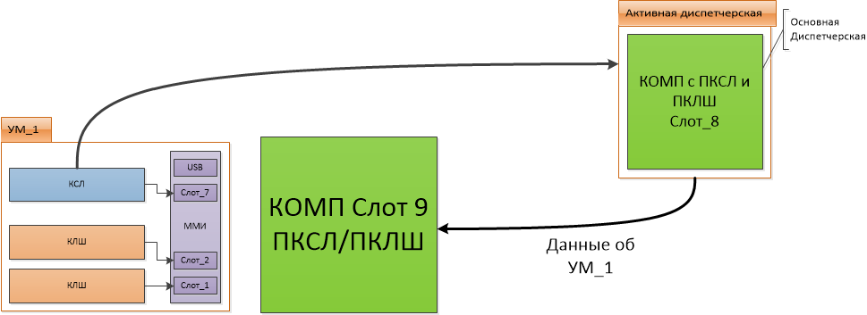

Просто такая структура вообще то не верна , и локальный комп должен быть администратором а удаленный -пассивным. Можно и так как у вас нарисовано, но тогда комп локальный должен быть подключен к сети, а подключение к ММИ не нужно.

Кстати, забыл сказать, что у этого УМ есть связь с другими пассивными диспетчерскими, с которых выведены на контроль некоторые лифты. Другие пассивные диспетчерские сконфигурированы одинаково с этой проблемной: там так-же КСЛ+ММИ+КЛШ. Возможно, не обновлены прошивки КСЛ в пассивной диспетчерской №2, и это и есть корень проблемы? Вот более подробная схема:

А зачем у вас две связи с ПД2 на ПД1 и на АД??
Достаточно одной на АД. Все ПД работают через АД и получают данные только оттуда.
Нельзя допускать петли!!
С такими поворотами проще перейти на мультиадминистративность и убрать железные КСЛ вообще. И не ломать себе голову.
И кстати что мешает обновить прошивки и не гадать?
По поводу пропадания -что то мне кажется что у вас в АД этот ММИ как то прописан не правильно.

Предвидел вопросы по поводу такой структуры системы. Делалось давно, не мной, и т.д. и т.п. долго рассказывать. В общем из изложенного вами я вывожу такие рекомендации:
1) Обновить прошивки всех связных УМ
2) Проверить, как прописана структура ПД№1 а АД.
3) Убрать связь между ПД№1 и ПД№2. Заменить её связью с АД. Инфа о нужных лифтах будет браться оттуда.
Кстати, на каждом КСЛ стоит запрет на маршрутизацию по связям. Петель вроде быть не должно

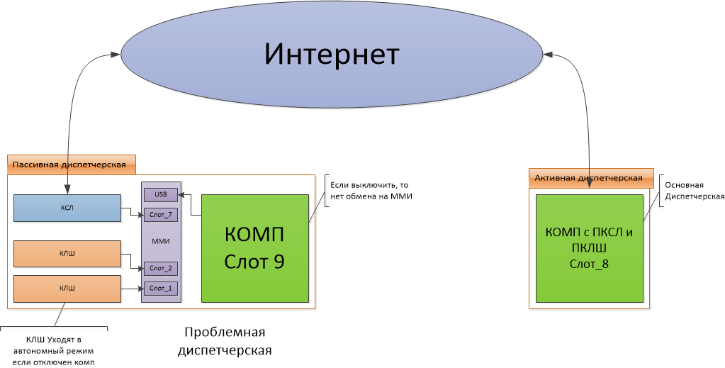

Вы предлагаете такую схему как изобразил. Если да, то к сожалению при такой конфигурации теряется автономность ПД на случай обрыва связи с АД.
    24 KB · Просмотры: 0
А у вас и так нет автономности т.к, еще раз повторяю, 9 слот получает данные не напрямую от клш, а от компа в 8 слоте, и тольок он является единственным администратором системы, к которому идут данные от всех клш (которые у него в структуре и драйвере прописаны)!
Ваша схема тоже так работает -только вы гоняете данные через железный ксл и юсб шнур от 8 к 9. Напряму 9 слот не работает с клш полноценно! К нему не будут отсылаться данные хотя обратиться в сторону блока вы можете (состояние, ггс). Опять же это все при правильном конфигурировании. Я не знаю как у вас прописаны структуры в компах.
Из-за вот этих заморочек и перешли на мультиадминистративность. Любое множество администраторов получает данные с любого множетсва клш , лишь бы не было петель. О петлях ПКСЛы предупредят. С железными кслами уже не помню, но кажется нет-о проблеме и не узнаешь.
